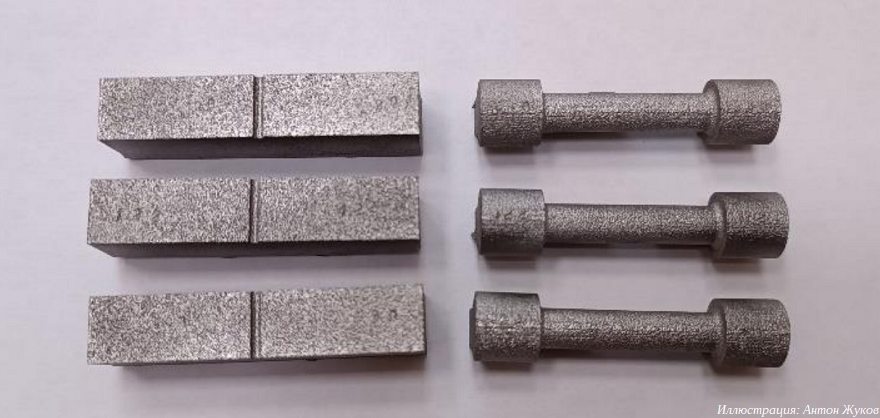

3D-печатные образцы из сплава 80НХС

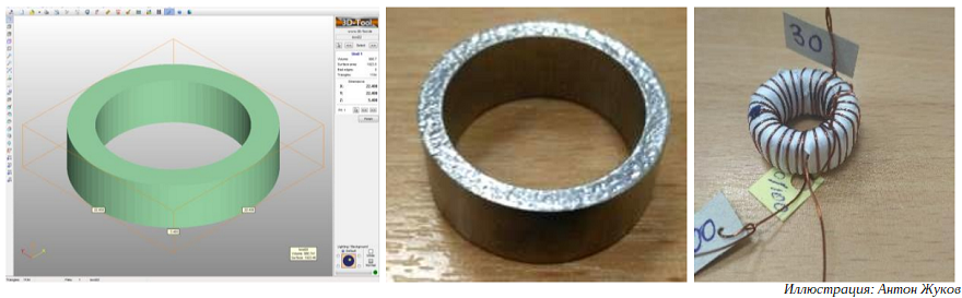

Кольцевой 3D-печатный образец из сплава 80НХС для измерения магнитных характеристик

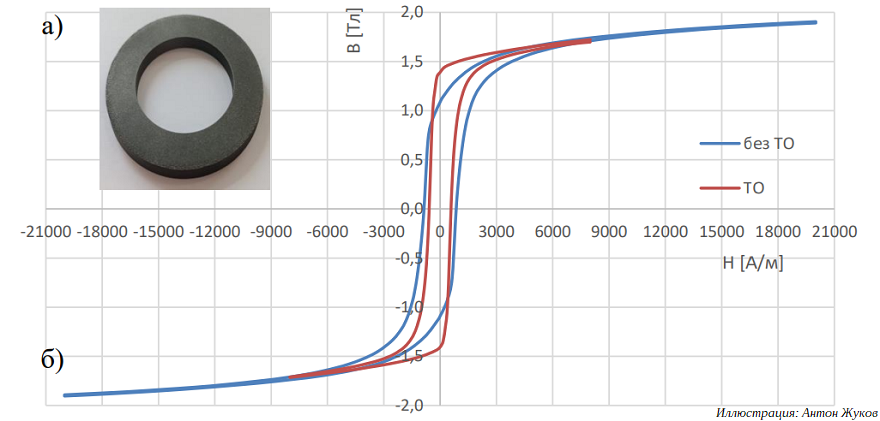

Опытный 3D-печатный кольцевой образец для измерения магнитных характеристик (а) и результаты измерений (петля гистерезиса) (б)
