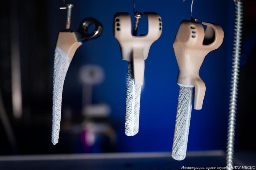

Благодаря активному развитию аддитивных технологий ученые уже умеют создавать уникальные по форме и структуре имплантаты, полностью адаптированные под конкретных пациентов, однако инфицирование после установки ортопедических протезов остается одной из наиболее серьезных проблем современной медицины.
«Одно из самых быстроразвивающихся направлений в современной медицине — 3D-печать, обеспечивающая создание индивидуальных имплантатов с высокой точностью и биосовместимостью. Сложная геометрия таких медицинских изделий затрудняет нанесение любых покрытий. Исследователи НИТУ МИСИС под руководством ведущего материаловеда страны, директора научно-исследовательского центра «Неорганические наноматериалы» Дмитрия Штанского разработали новую технологию нанесения антибактериальных покрытий на персонализированные имплантаты. Кроме защиты от инфицирования, такие покрытия позволят улучшить совместимость медицинских изделий с нативными тканями», — прокомментировала ректор НИТУ МИСИС Алевтина Черникова.

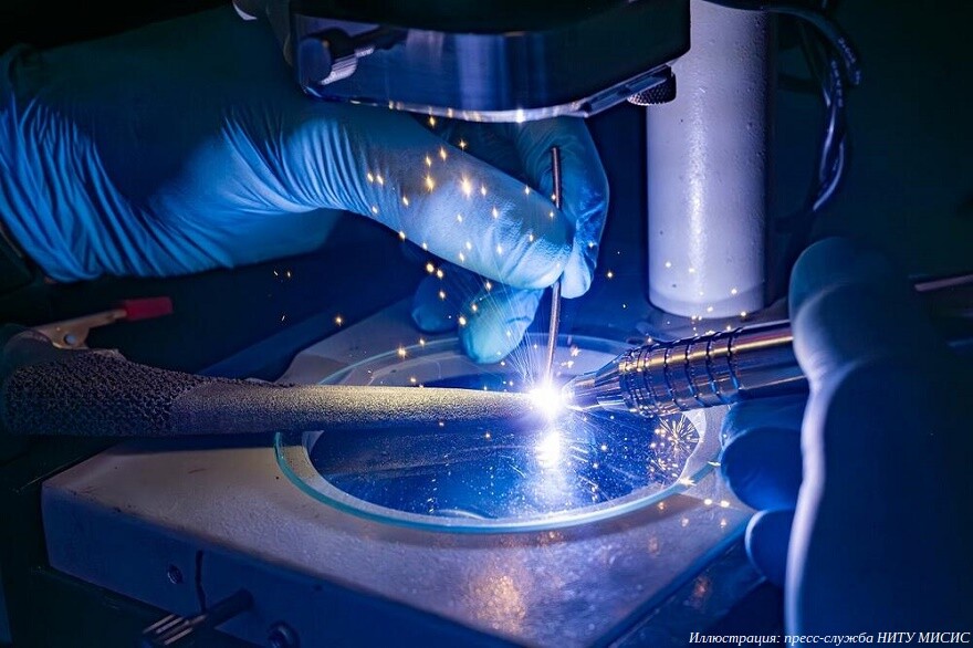

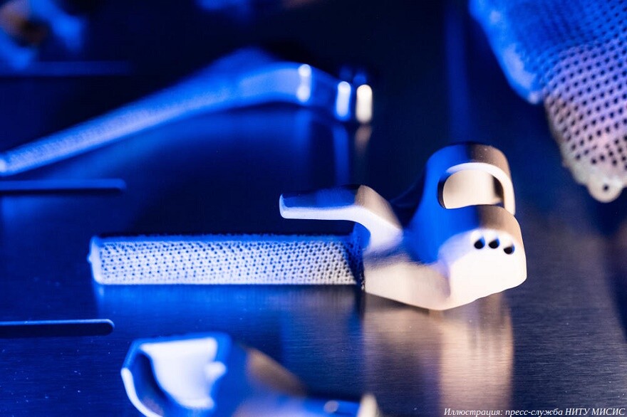

Ученые опробовали разные технологии нанесения покрытий, включая плазменно-электролитическое оксидирование, анодирование и катодное осаждение. Для нанесения покрытий были использованы компоненты индивидуального локтевого имплантата, изготовленного компанией «Эндопринт» (патент RU2836532C1).
«Мы экспериментально подтвердили, что не только состав, но и технология нанесения защитного покрытия влияет на антибактериальную активность его компонентов. Плазменно-электролитическое оксидирование отдельно или в сочетании с катодным осаждением показало наилучшие результаты. Эта технология формирует микро- и нанопористые слои, содержащие бактерицидные металлы, ионы которых постепенно высвобождаются и воздействуют на бактерии. В перспективе дополнительно на поверхность можно наносить гидроксиапатит — материал, похожий на минеральную часть костей — или добавлять белки, стимулирующие рост костной ткани», — рассказал профессор Дмитрий Штанский.
