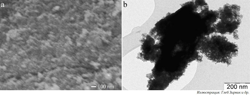

Изображения поверхности образца, полученные методом сканирующей (a) и просвечивающей (b) электронной микроскопии

С помощью рентгенофазового анализа ученые определили химический состав полученных образцов, а их поверхность изучили методами сканирующей и просвечивающей электронной микроскопии. Разница между методами в том, что сканирующая электронная микроскопия предназначена для регистрации увеличенного изображения поверхности при отражении от нее пучка электронов, а просвечивающая — при прохождении пучка электронов через образец.
Установлено, что использование этиленгликоля и глицерина и просушивание при 500°С позволяет синтезировать рентгеноаморфные соединения. Последующее спекание при 700-900°С формирует у образцов слоистую структуру, как у сложного оксида иттербия и железа. Кристаллическая решетка образцов — ромбоэдрическая. Параметры решетки зависят от состава и формы материала и достигают наименьших значений (a = 3,295 Å, c = 26,070 Å) в условиях нагрева до 1450°С в течение двадцати четырех часов.
Микроскопические исследования показали, что полученные образцы представляют собой агломераты из наночастиц, не имеющих специфической пространственной организации. На поверхностях образцов расположены скопления частиц размером 20-30 нм, также есть участки из более мелких частиц.
