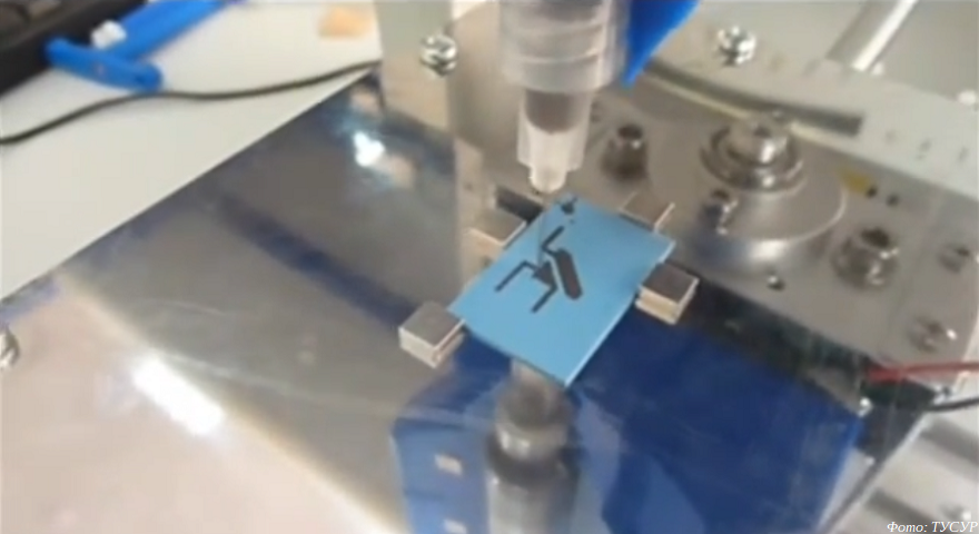

Томский государственный университет систем управления и радиоэлектроники (ТУСУР) принял участие в прошедшем 19-21 октября московском международном форуме инновационного развития «Открытые инновации», продемонстрировав плоттер для печати элементов и узлов радиоэлектронной аппаратуры, включая гибкие платы.
Разработка студенческого конструкторского бюро «Смена» направлена на упрощение технологии производства и себестоимости радиоэлектронной аппаратуры. Как сообщает пресс-служба вуза, технология представляет собой симбиоз трех составляющих: 3D-принтера [sic], предназначенного для печатных плат, функциональных (токопроводящих, диэлектрических, резистивных) чернил, специального программного обеспечения, позволяющего принтеру использовать стандартные файлы производства печатных плат и задавать толщину печатаемого слоя. Принцип действия основан на дозировании функционального раствора с помощью капилляров диаметром от 30 до 200 мкм.
