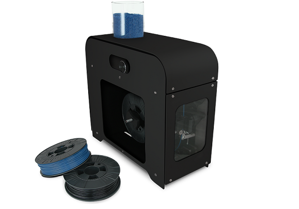

Голландская компания 3devo предлагает две настольные фабрики филамента. По заявлению разработчиков, устройства способны производить пруток промышленного качества.
Компания 3devo предлагает настольные экструдеры для производства филамента

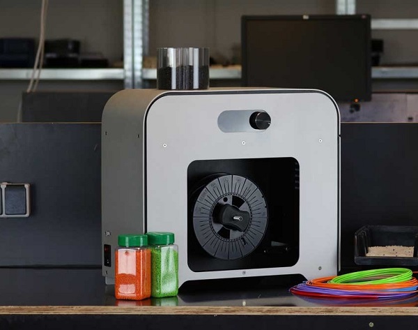

Первый вариант, получивший название «3devo NEXT», предназначен для энтузиастов, готовых производить пруток в домашних условиях, малого бизнеса и исследовательских учреждений.

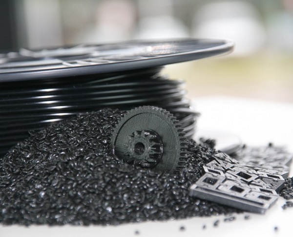

Стоимость аппаратов достаточно высока, но экструдеры позволяют снижать стоимость филамента примерно в семь раз за счет использования гранулированного пластика и вторичного сырья, включая ABS и PET. При использовании в качестве сырья пластиковых отходов себестоимость одного килограмма прутка оценивается приблизительно в $1,25. Кроме того, устройство позволяет экспериментировать с производством специальных композитов.

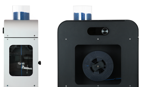

Продвинутая версия под названием «3devo Advanced» предназначена для исследователей, компаний по производству филамента и студий 3D-печати. Устройство позволяет разрабатывать и производить малые партии филамента для последующего тестирования или выполнения коммерческих заказов. Производительность достигает 0,7 кг прутка в час.

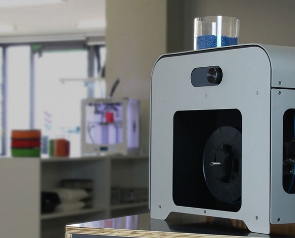

Устройства оснащаются автоматической системой регулировки диаметра прутка и датчиками обратной связи для поддержания стабильной скорости вращения шнека. Диаметр филамента задается в пределах 0,5-3 мм. Погрешность сенсора не превышает 43 микрон. Шнеки изготавливаются из азотированной стали. Дополнительный сенсор следит за уровнем гранул в бункере.
Мощное охлаждение филамента способствует повышенной производительности, а готовый пруток автоматически наматывается на катушку. Имеются предварительные настройки для работы с ПЛА и АБС, но температуру и скорость экструзии можно менять на лету. Устройства полностью автономны и не требуют привязки к внешним устройствам, хотя встроенный USB порт позволяет вести лог на ПК.
Основные отличия между двумя версиями состоят в количестве индивидуально регулируемых зон нагрева и максимальной температуре экструзии – три нагревателя и 350°С у «NEXT» против четырех зон и 450°C у «Advanced». Кроме того, шнек продвинутой версии имеет специальную секцию для смешивания материалов. Версия «Advanced» пригодна для экструзии тугоплавких инженерных термопластов, включая PEEK.
3devo NEXT 1.0 оценивается в €3 100, тогда как 3devo Advanced стоит €3 950-€4,150 в зависимости от варианта корпуса. Дополнительная информация доступна на сайте компании-производителя.
