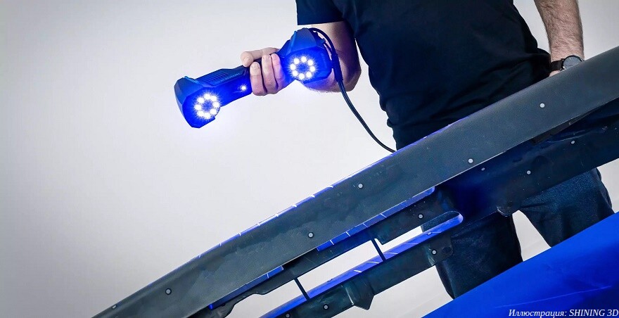

SHINING 3D предлагает многофункциональные ручные 3D-сканеры FreeScan UE Pro
Китайская компания SHINING 3D, один из ведущих разработчиков и производителей оборудования для оцифровки и 3D-контроля, выпустила лазерный 3D-сканер метрологического уровня FreeScan UE Pro.
«Фотограмметрия играет важную роль в 3D-сканировании крупных объектов, гарантируя высокую точность. Объединив в 3D-сканере FreeScan UE Pro преимущества лазерного сканирования и фотограмметрии мы получили высокоэффективное, универсальное решение для 3D-контроля и обратного проектирования», — прокомментировал руководитель отдела промышленных решений компании SHINING 3D Санни Вон.
FreeScan UE Pro унаследовал метрологическую точность, аккуратность и малую массу 3D-сканера FreeScan UE, но в то же время отличается улучшениями в плане точности при обработке крупногабаритных объектов. Новая система использует 26+5+1 синюю лазерную линию и имеет встроенный фотограмметрический модуль. Принимая во внимание скорость, точность и детализацию, это профессиональное метрологическое решение подходит для различных приложений: оцифовки деталей в широком размерном диапазоне, выполнения контроля точности, обратного проектирования, аддитивного производства и других.

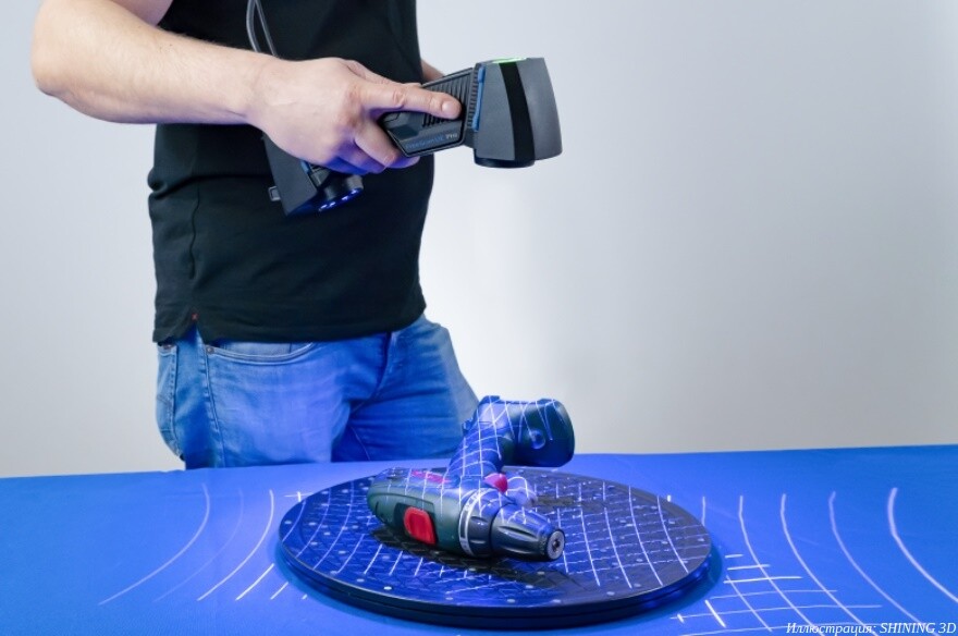

13 пересекающихся лазерных линий для быстрой оцифровки больших объектов, пять параллельных лазерных линий для сканирования с высоким уровнем детализации, либо оцифровка одной лазерной линией при работе с глубокими выемками и узкими участками.
Простота эксплуатации
Новая система унаследовала легкий вес и эргономичный дизайн линейки UE. Удобное программное обеспечение упрощает эксплуатацию оборудования и обучение новых пользователей.
Широкий диапазон применений
FreeScan UE Pro поддерживает 3D-сканирование темных и отражающих поверхностей, позволяя обходиться без матирующих спреев и повышая общую эффективность процесса.
