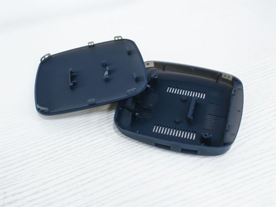

Промышленная электроника: корпус маршрутизатора
Пример производства ударопрочного корпуса с защелкивающимися соединениями. Детали имеют цельную конструкцию, сборки выдерживают падение с высоты до полутора метров. Посадочные места под разъемы оптических кабелей выполнены с высокой точностью и прочностью, чтобы разъемы плотно сидели и не ломались.
Время изготовления: 24 часа
Материалы: Uf-S3100, Somos Ledo, Somos Taurus
