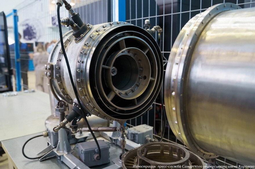

Исполняющий обязанности министра промышленности и торговли Самарской области Денис Гурков посетил Самарский национальный исследовательский университет имени академика С. П. Королева, один из ведущих российских аэрокосмических вузов. Гостю продемонстрировали образцы изделий, спроектированных и изготавливаемых в интересах промышленных партнеров вуза, в частности «ОДК-Кузнецов» — горелочные устройства для модернизированных газоперекачивающих агрегатов и элементы камер сгорания газотурбинных двигателей, выполненные из жаропрочных сплавов методом 3D-печати.
Университет разработал горелочные устройства для малоэмиссионной камеры сгорания наземной газотурбинной установки НК-36-СТ-32 по заказу двигателестроительного предприятия «ОДК-Кузнецов» и уже передал четыре комплекта по двадцать восемь изделий, сообщает пресс-служба Самарского университета.

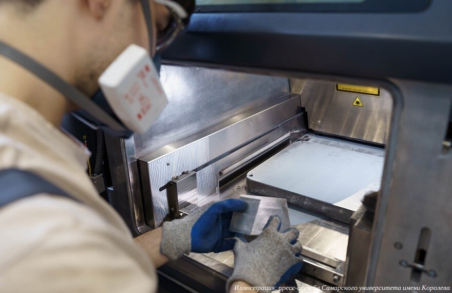

Детали выращиваются на промышленном 3D-принтере по технологии селективного лазерного сплавления металлопорошковых композиций (SLM) в Центре САМ-технологий. Установка оснащена четырьмя лазерными излучателями, за счет чего значительно повышается производительность, и способна печатать полуметровые изделия. За счет перехода на аддитивные технологии сроки опытного производства камер сгорания удалось сократить с трех месяцев до двух суток.
