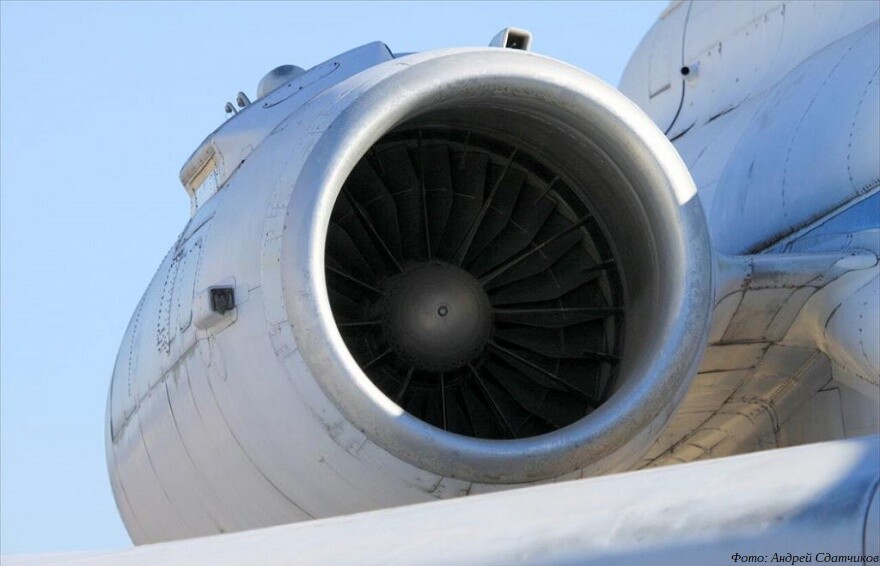

Исследования в области применения водородного топлива ведутся в Самаре с 60-х годов прошлого века. В двигателестроительном конструкторском бюро под руководством академика Николая Дмитриевича Кузнецова создан авиационный двигатель НК-88 (на иллюстрациях), работающий на жидком водороде. В основной состав инженеров, работавших над этим двигателем, вошли выпускники Куйбышевского авиационного института, ныне Самарского национального исследовательского университет имени академика С. П. Королева.
Двигатель НК-88 был установлен на экспериментальном самолете Ту-155, впервые поднявшемся в воздух 15 апреля 1988 года. Первый в мире самолет, использовавший водородное топливо, успешно прошел комплекс испытаний, совершив несколько международных перелетов по Европе, в том числе на конференцию по проблемам использования криогенного топлива в авиации в Ганновере. Позднее был разработан проект самолета Ту-156 на двигателях НК-89, работавших на сжиженном природном газе, но из-за возникших сложностей с финансированием программа использования криогенного топлива в авиации была прекращена. В настоящее время двигатель НК-88 экспонируется в Центре истории авиационных двигателей Самарского университета.
