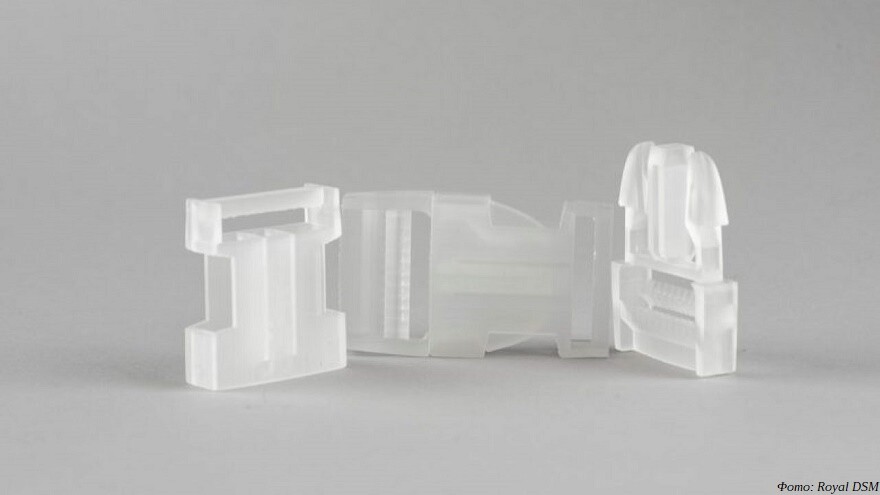

Компания Royal DSM анонсировала Somos QuickGen 500 — прозрачную фотополимерную смолу с повышенной скоростью полимеризации.
Новая смола на акрилатной основе позиционируется как инженерный полимер со скоростью отверждения в два раз выше аналогов — от полутора секунд на слой в 50 мкм с расходом энергии в 7,5 мДж/см^2 до 5,84 с на слой толщиной 200 микрон с расходом 29,2 мДж/см^2. Разработчики рассчитывают, что эта особенность поспособствует внедрению материала в массовое аддитивное производство. Испытания и доводка Somos QuickGen 500 проводились при участии калифорнийского разработчика и производителя стереолитографических 3D-принтеров Origin.
Материал предназначен для 3D-печати функциональных прототипов и готовых изделий с высокой степенью детализации, в том числе микрожидкостных лабораторных систем и инструментов для гидродинамических исследований. Этому должна способствовать высокая прозрачность и бесцветность нового фотополимера. В плане эластичности материал занимает место между твердыми фотополимерами и эластомерами, будучи достаточно гибким, но при этом упругим.
