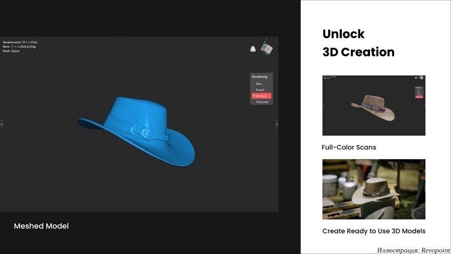

Дополнительный функционал включает захват цветных текстур и систему стабилизации для компенсации быстрых или непроизвольных движений в режиме ручного сканирования. В комплекте с 3D-сканером идет программное обеспечение Revo Scan 5.0, совместимое с операционными системами Windows 10/11, macOS, Android и iOS. Экспорт файлов осуществляется в форматах STL, OBJ и PL. Системные требование относительно невысоки: необходим компьютер как минимум с процессором Intel Core i5 и 8 Гб оперативной памяти.
