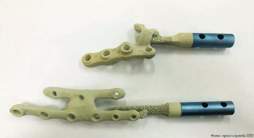

Формирование покрытий на титановых имплантатах, в том числе 3D-печатных, выполняется методом микродугового оксидирования с применением импульсного источника питания. Подобная методика имеет ряд преимуществ — она более экономична и экологична, проста, обеспечивает высокую производительность и позволяет получать пористые кальций-фосфатные и оксидные покрытия, обладающие высокой адгезионной прочностью, а также ускоряющие остеинтеграцию.

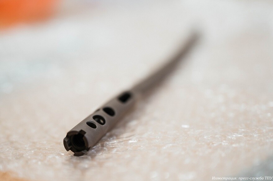

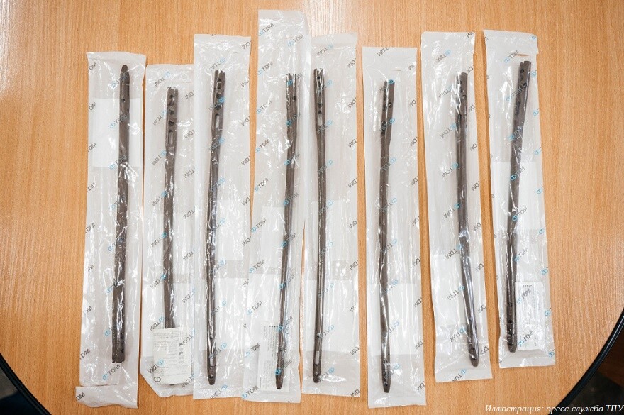

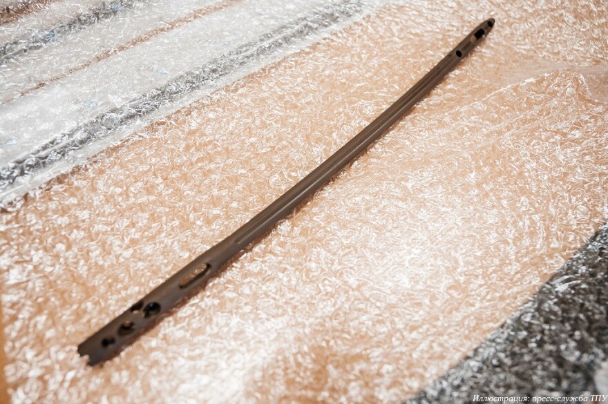

«Мы разработали несколько типов покрытий, провели успешные исследования на антибактериальную активность и на стволовых клетках. Сейчас остановились на одном из типов — кальций-фосфатных покрытиях с добавлением цинка и композита с антибактериальным препаратом. Дело в том, что для нужд госпиталя необходимо не просто кальций-фосфатное биоактивное покрытие для имплантатов, а имплантаты, на поверхность которых наносится слой, выполняющий функцию адресной доставки фармпрепаратов, в первую очередь антибиотиков. В ходе экспериментов лучше всего себя показали именно биоактивные цинксодержащие кальций-фосфатные покрытия. Так, удалось добиться увеличения антибактериальной эффективности, сокращения количества бактерий определенных штаммов. Кроме того, исследование клеточной адгезии и пролиферативной активности продемонстрировало отсутствие токсического действия на клетки. Сейчас мы системно наносим подобные покрытия на различные изделия для пациентов госпиталя. Например, на индивидуальные имплантаты для замены тазобедренного, локтевого суставов, внутрикостные стержни и 3D-изделия, используемые для замещения недостающего участка кости», — рассказал руководитель проекта, доцент Научно-образовательного центра Б. П. Вейнберга Сергей Твердохлебов.
