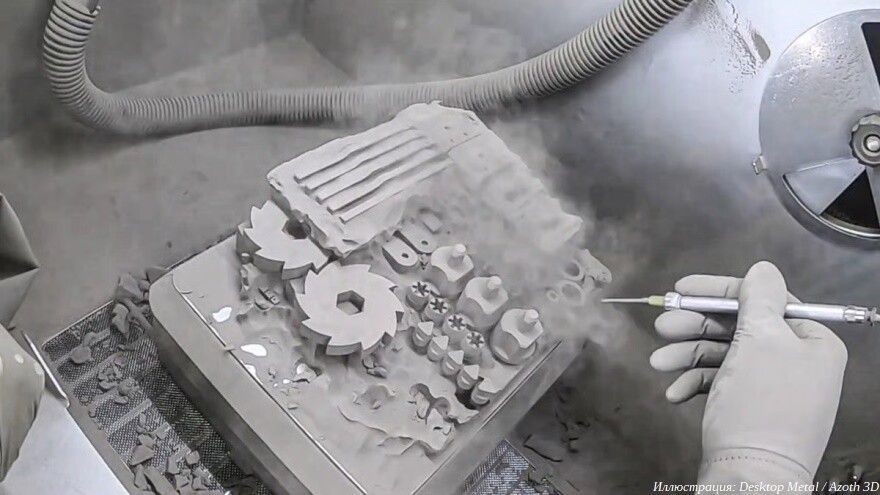

Технология Metal Binder Jetting предусматривает последовательное нанесение слоев металлического порошка и выборочное напыление связующего с последующим отжигом и спеканием получаемых заготовок. Остаточный порошок можно просеивать и использовать заново. Метод позволяет достаточно быстро и экономично получать заготовки цельных металлических деталей сложной формы, в том числе с комплексной внутренней геометрией, например интегрированным каналами. Построение опорных структур не требуется, значительно сокращая трудозатраты на чистовую постобработку. Технология позволяет в том числе выращивать крупногабаритные детали.
