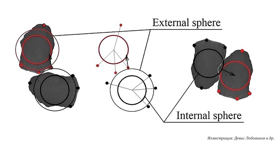

Обычно спроектированные на компьютере гранулы состоят из набора простых геометрических фигур — плоскостей, цилиндров и сфер, связанных между собой. Например, одна частица может строиться из пятидесяти и более сфер, что значительно увеличивает время моделирования.
«Мы создали две модели гранул. За основу взяли асимметричный октаэдр. Первая, базовая модель имеет шесть условных вершин и состоит из восьмидесяти девяти сфер. Мы обозначили ее как Octahedron. На ее основе построили вторую, новую модель — Sphere-Points. Ее отличие в том, что она состоит из двух сфер с единым центром и шести точек. Это значительно снижает объем вычислений, а значит и компьютерное время», — рассказала профессор кафедры инновационных технологий машиностроения Елена Матыгуллина.
При сравнительном тестировании моделей ученые провели серию компьютерных экспериментов, в которых измеряли плотность, угол естественного откоса насыпи и сопротивление сдвигу, применяя различные параметры модели Sphere-Points. В итоге найдены параметры, при которых обе модели имеют качественное соответствие результатов. Для проведения численных экспериментов политехники написали программу на языке C++. Проверялись обе модели с использованием трех тысяч частиц с одинаковыми параметрами упругости, массы, трения и расположения вершин.
«Эксперименты показали, что разработанная модель частицы Sphere-Points обрабатывается компьютером в двадцать три раза быстрее, чем Octahedron. Моделирование одной секунды процесса с тремя тысячами частиц занимает 2 580 секунд для Octahedron и всего 112 для Sphere-Points. Сравнение проводилось на одном ядре процессора. Sphere-Points обладает минимальным, но достаточным количеством составляющих элементов для получения качественного соответствия результатов по сравнению с известной моделью Multi-Sphere Particle, что позволяет ускорять тестирование и сравнение различных параметров 3D-печати, уменьшать затраты на вычислительные ресурсы. Это особенно важно, учитывая что для моделирования порошков обычно требуется не менее пятисот тысяч частиц и несколько дней компьютерного времени для проведения одного численного эксперимента. В дальнейшем планируется проводить моделирование с использованием параллельных вычислений на графическом процессоре. Мы полагаем, что модель Sphere-Points также покажет свою эффективность», — пояснил доцент кафедры инновационных технологий машиностроения Денис Лобовиков.
