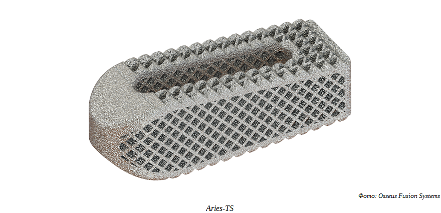

Техасская медицинская технологическая компания Osseus Fusion Systems выпустила титановые имплантаты Aries-TS для хирургии дегенеративных поражений поясничного отдела позвоночника. Специальные титановые вставки печатаются на 3D-принтерах по технологии селективного лазерного наплавления (SLM) и уже используются в хирургии.
Имплантаты Aries-TS предназначены для использования в спондилодезе — хирургических вмешательствах, направленных на обездвиживание участков позвоночника за счет сращивания позвонков. В таких процедурах традиционно применяются костные или металлические вставки, помогающие достигнуть надежной фиксации. Osseus предлагает более совершенные имплантаты Aries-TS с пористой структурой, способствующей остеинтеграции.

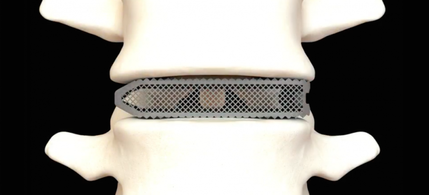

В производстве имплантатов используется фирменная методика PL3XUS — вариант лазерной порошковой 3D-печати. Процесс оптимизирован в сторону создания намеренно пористых, сетчатых структур ради лучшей остеоинтеграции, то есть чтобы имплантаты лучше сращивались с костными тканями. Удельная плотность таких имплантатов (самих изделий, не материала) — где-то в районе двадцати процентов.
Имплантаты печатаются слоями в тридцать микрон, после чего проходят процедуру отжига и окончательного спекания для снятия внутренних напряжений и повышения прочности, а также подвергаются необходимой механической обработке. Для быстрого прототипирования компания использует стеролитографические 3D-принтеры производства компании Fromlabs.

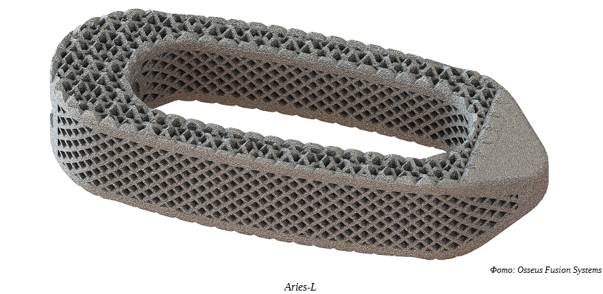

На текущий момент компания предлагает четыре вида межпозвонковых имплантатов линейки Aries. Продукция Osseus уже используется в хирургической практике: первая операция прошла в январе прошлого года c использованием 3D-печатного имплантата Aries-L для бокового поясничного межтелового спондилодеза.
Новый вариант Aries-TS предназначен для межтелового спондилодеза из трансфораминального доступа. Разрешение на использование 3D-печатных межпозвонковых имплантатов линейки Aries выдано Управлением по санитарному надзору за качеством пищевых продуктов и медикаментов США (FDA) в августе 2018 года. Подробная информация о предложениях Osseus Fusion Systems доступна на официальном сайте.
