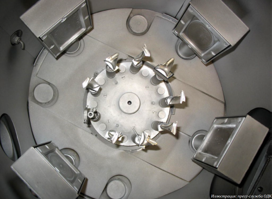

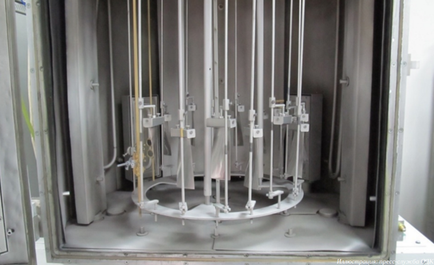

«Широкая кооперация с другими предприятиями ОДК позволяет использовать перспективные технологические наработки всей корпорации в производстве лопаток компрессора. В 2025 году созданы лопатки компрессора из заготовок, изготовленных аддитивным способом на одном из предприятий ОДК. В 2025 году успешно проведены работы по освоению нанесения наноструктурированных девятислойных покрытий методом квадрупольного ионно-плазменного магнетронного напыления на установке отечественного производства. Данное покрытие позволяет более чем в два раза повышать эксплуатационные характеристики деталей», — прокомментировал генеральный директор Наро-Фоминского машиностроительного завода Николай Николаев.
Квадрупольное магнетронное распыление — высокоэффективный метод получения нанокомпозитных покрытий, основанный на распылении материала ионами из газоразрядной плазмы. Это позволяет получать наноструктурированные покрытия с уникальными свойствами и характеристиками, что важно для упрочнения, защиты от коррозии и износа. Защитные покрытия наносятся с помощью универсальной вакуумной установки УНИП-900МС. Оборудование обеспечивает однородность плазмы и расширяет возможности по нанесению новых перспективных нанокомпозитных покрытий.
