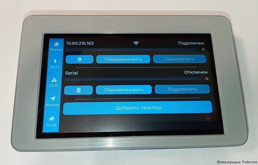

При включении дисплей соединяется с 3D-принтером по Wi-Fi за три секунды. Также есть подключение через разъем сзади, когда дисплей примагничивается к корпусу принтера. Разработана функция показа адреса 3D-принтера в Wi-Fi сети, когда дисплей подключен к корпусу, чтобы пользователи могли легко настраивать первичное подключение. Один дисплей можно подключить по Wi-Fi к нескольким 3D-принтерам и переключаться между ними прямо во время 3D-печати. Специальный разъем позволяет запускать 3D-печать файлов, сохраненных в памяти 3D-принтера, без наличия сети Wi-Fi.

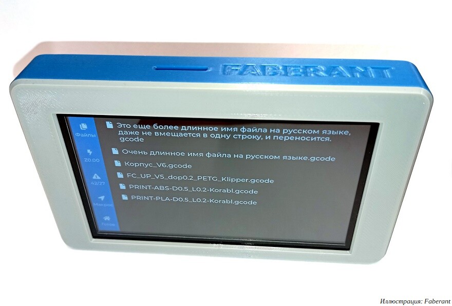

- Отображение списка файлов, сохраненных в памяти 3D-принтера. Показываются кириллические и длинные имена файлов. Запуск 3D-печати при нажатии на имя файла.

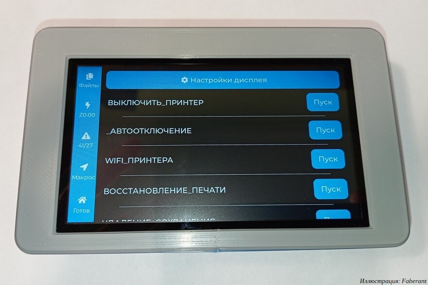

Дополнительные программные макросы для прошивки Klipper позволяют выключать 3D-принтер, менять состояние функции автоматического отключения 3D-принтера по завершении 3D-печати, узнавать адрес 3D-принтера в сети Wi-Fi, возобновлять 3D-печать после сбоев.

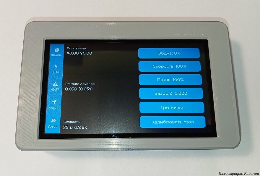

Во время 3D-печати дисплей отображает текущие параметры, позволяет ставить процесс на паузу для смены пластика и производить аварийную остановку 3D-принтера. Также имеется управление обдувом, скоростью позиционирования, потоком пластика, зазором от стола на первом слое.
