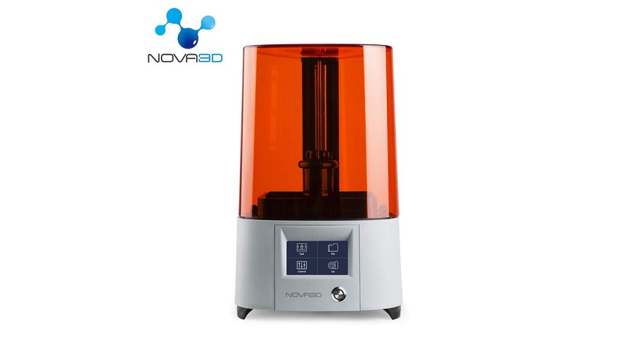

Nova3D предлагает бюджетный фотополимерный 3D-принтер Elfin
Компания Shenzhen Nova Intelligent Technology (Nova3D) предлагает бюджетный ЖК-масочный стереолитографический 3D-принтер Elfin. Как утверждают разработчики, это прямой аналог популярного Anycubic Photon, только лучше (но это не точно).
Разрешение и практическая толщина слоя аналогичны «Фотонам» — 50 микрон и 25-100 мкм соответственно. Размером области построения системы отличаются несущественно — 130x70x150 мм у Elfin против 115x65x155 мм у Anycubic Photon. Практическая скорость печати по оси Z якобы достигает 55 мм/ч против 20-30 мм/ч, а вал ШВП закреплен в нижней и верхней точках, что якобы устраняет возможность вобблинга. Зачем — не совсем понятно, ведь платформа перемещается по двойным линейным направляющим, а в случае искривления вала жесткая фиксация скорее создаст дополнительные проблемы.
Ситуация с подсветкой тоже не совсем ясна. Производитель указывает, что Elfin оснащен «интегрированным УФ-излучателем», но это словосочетание может означать все что угодно. Куда интереснее обещанная равномерность распределения светового поля. Здесь Elfin опять-таки противопоставляется «Фотону», но следует иметь в виду пару вещей. Во-первых, новейшая версия Photon S использует светодиодный массив с выпрямлением света (по типу ParaLED) и именно для обеспечения более равномерной засветки от центра к краям. Вероятнее всего, аналогичное решение используется и на Elfin. Второй же момент заключается в том, что цена новичка аналогична оригинальной, уцененной модели «Фотона» без «параледа», тогда как Photon S на сайте производителя стоит дороже в полтора раза.
Для поддержания стабильной рабочей температуры предусмотрен автоматически регулируемый обдув. Помимо USB-порта добавлен модуль беспроводной связи (Wi-Fi), плюс мобильное приложение, а бортовой интерфейс состоит из 4,3-дюймового сенсорного экрана. Операционная система основана на Android. Для подготовки цифровых моделей компания предлагает слайсер NovaMaker собственной разработки, доступный для 32 и 64-битных версий Windows и для Mac OS.
Отпускная цена 3D-принтера Nova3D составляет $289 против $279 у Anycubic Photon и $419 у Anycubic Photon S (указаны цены с сайта производителя). Дополнительная информация доступна на сайте компании Nova3D по этой ссылке.
