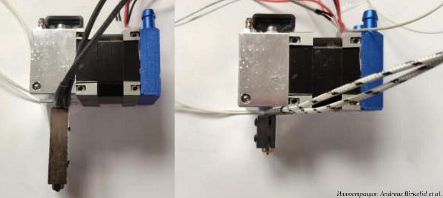

На иллюстрациях показан именно такой вариант, построенный ребятами из норвежского Университета науки и технологий в Тронхейме. Хотэнд разгоняется до 500°С, камера прогревается до 135°С, а столик с силиконовой грелкой — до 200°С, повышая адгезию и заодно помогая поддерживать фоновую температуру. Самое забавное то, что это чудо инженерной мысли обошлось конструкторам примерно в $1 700. С одной стороны, для 3D-принтера, способного печатать тугоплавкими полимерами, это вполне скромно, а с другой — стоковый 3D-принтер Creality CR-10 стоит всего около трехсот долларов, так что остальные деньги ушли на апгрейд.
Нужно отдать ребятам должное: они постарались и не только смастерили камеру и систему жидкостного охлаждения, но еще и добавили подогреваемый сухой отсек для филаментов, а заодно основательно переделали сам 3D-принтер,
Аппарат выпотрошили, оставив только раму, затем приводы оснастили новыми радиаторами, проводку заменили, вместо стандартного экструдера с боуденовской подачей филамента установили директ-экструдер с жидкостным охлаждением — Matrix от Trianglelab, принимающий хотэнды Volcano или SuperVolcano.
Ролики и ремни тоже пришлось менять, так как полиформальдегид (POM) плавится при температурах свыше 180°С, да и стандартные ремни будут растягиваться. В итоге вместо пластиковых роликов установили катки из нержавеющей стали, ремни заменили на высокотемпературные аналоги, а все пластиковые крепления — на алюминиевые. Столик оснастили грелкой на 220 В, термокамеру смастерили из двух шкафчиков, купленных в IKEA и обшитых изнутри теплоизоляцией.
Работает такая конструкция вполне неплохо, хоть и медленно. Эталонный катер «Бенчи» на иллюстрации ниже напечатан полиэфирэфиркетоном с углеволоконным наполнителем (CF-PEEK) при температуре хотэнда в 400°С и с подогревом камеры и столика до 90°С и 150°С соответственно. Образец выполнен в масштабе 1:1 с оригинальной моделью, с 20-процентным наполнением и на скорости 5 мм/с.
Для пущей наглядности систему испытали против 3D-принтера Original Prusa i3 MK3S в почти оригинальной конфигурации, только с соплом из закаленной стали и накрытого акриловым колпаком для стабилизации температуры. Материалом здесь послужил менее тугоплавкий угленаполненный полиамидный композит PA6-CF от Polymaker, так как с PEEK «оригинальная пруша» просто не справилась бы.
На Original Prusa i3 MK3S печатали при температуре чуть выше комнатной (28°С), а камеру самодельного аппарата разогрели до 75°С. Температуру хотэнда и столика выставили на одном уровне — 300°С и 120°С. Для «пруши» филамент предварительно просушили, самодельный 3D-принтер использовал собственный подогреваемый отсек. Результат: прочность образцов из самодельного 3D-принтера оказалась выше на 22% вдоль слоев и на 25% поперек.
