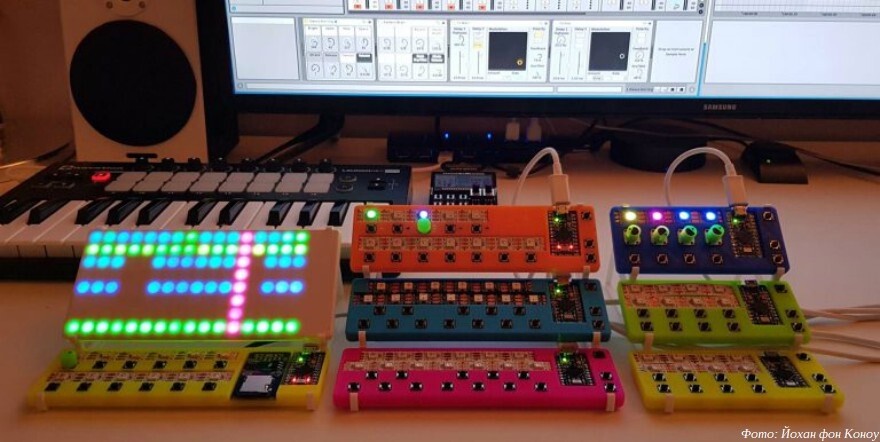

Шведский инженер Йохан фон Коноу выкладывает в открытый доступ проект самодельного MIDI-синтезатора LEET из модулей с напечатанными на 3D-принтере корпусами-платами по принципу 3DPCB и минимальным количеством легкодоступных и недорогих компонентов.
Этот проект служит своеобразной демонстрацией идеи 3D-печатного ядра 3DPCB (3D Printed Circuit Board), где цепи разводятся по напечатанному на 3D-принтере корпусу. Синтезатор задуман как модульная система с разными MIDI-контроллерами, подключаемыми к компьютерной цифровой звуковой рабочей станции, например Ableton, Logic, Cubase или GarageBand. Для визуализации воспроизведения модули оснащаются светодиодами. Автор поясняет, что на цветомузыку его вдохновили универсальные ЭВМ 70-х, мигавшие лампочками, как новогодние елки.
Йохан планирует опубликовать отдельные файлы и инструкции для разных MIDI-контроллеров, в том числе клавиатур, секвенсора, арпеджиатора и ударной станции. Два устройства уже выложены в открытый доступ — клавиатуры для отдельных нот и для аккордов.
Конструкция контроллеров максимально проста: например, для сборки обычной клавиатуры потребуются Arduino Pro Micro или совместимый клон, отрезок светодиодной ленты WS2812 с тринадцатью диодами и полтора десятка тактильных переключателей. Для секвенсора необходимы еще и две светодиодных матрицы WS2812 8х8, плюс картоприемник для MicroSD. Для сборки устройств отдельные платы не понадобятся, так как соединения интегрированы прямо в 3D-печатный корпус. По этой же причине все контроллеры легко поддаются кастомизации.
Вся необходимая документация, включая пошаговые инструкции, прошивки и 3D-модели, а также подробное описание проекта доступны на сайте Йохана по этой ссылке.
