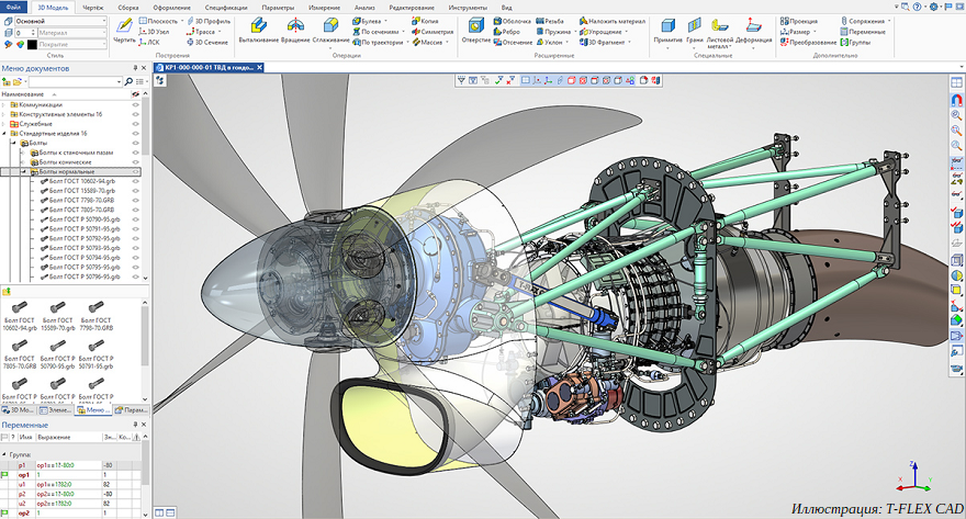

Компания «Топ Системы» выпустила обновление T-FLEX CAD
В сборке системы автоматизированного проектирования T-FLEX CAD 17.1.33.0 улучшены стабильность работы и производительность, исправлены ошибки, связанные с падением системы в проекциях, а также исправлен ряд ошибок при работе с 2D-проекциями, 3D-фрагментами, API, элементами оформления и импортом DWG, сообщает пресс-служба компании-разработчика.
Ключевые изменения системы:
Анализ геометрии и измерения
Обновлен алгоритм расчета моментов инерции ixy, izx, iyz. Изменены описания измеряемых свойств (Момент инерции относительно оси > Осевой момент инерции, Момент инерции относительно плоскости > Центробежный момент инерции).
Параметризация
Базы данных теперь упорядочены по алфавиту в выпадающем списке в верхней части окна редактора.
Коллективная работа под управлением T-FLEX DOCs
Добавлен и установлен по умолчанию флаг «Установки > T-FLEX DOCs > Автоматически сохранять изменения в структуре изделия при включенной синхронизации фрагментов». Ранее изменения всегда сохранялись в таких случаях, теперь эту опцию можно отключить для повышения производительности при работе с большими сборками.
Лицензирование
Добавлена поддержка ключей Guardant для всех продуктов комплекса T-FLEX PLM. В дистрибутив «Компоненты поддержки» добавлен установочный пакет менеджера лицензий Guardant Control Center. В текстовое меню и меню справки T-FLEX CAD добавлена команда, вызывающая менеджер лицензий Guardant Control Center, если он установлен. В нижнюю часть окна утилиты «T-FLEX Лицензирование» добавлена ссылка на новый диалог.
Параметры поиска ключей
Функция позволяет устанавливать приоритет поиска ключа определенного типа, либо указывать сетевой адрес или ID ключа. По умолчанию ключи Sentinel ищутся в первую очередь. Если параметры поиска не заданы, то при запуске T-FLEX CAD теперь предлагается запомнить адрес и тип найденного ключа для ускорения последующих запусков.
