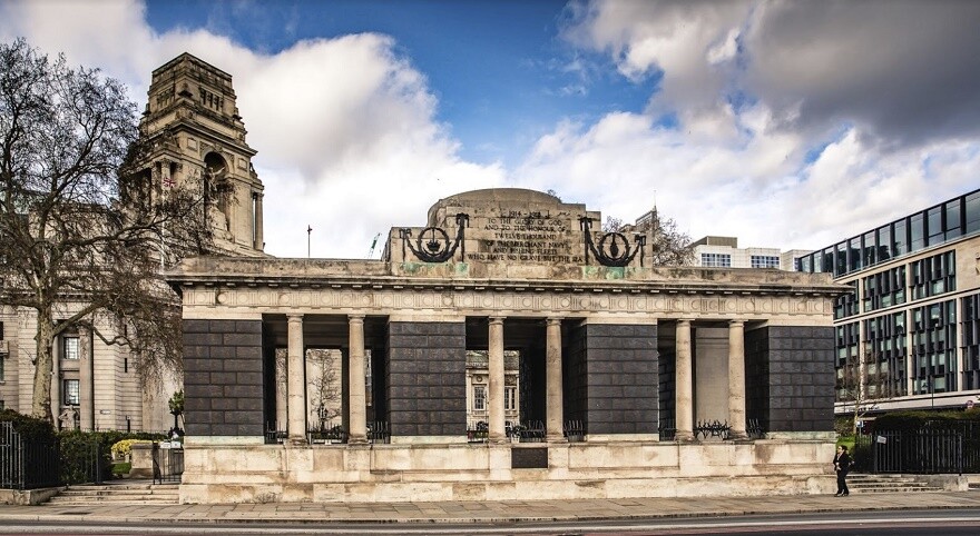

Мемориал Тауэр-Хилл

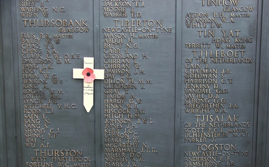

Мемориал Тауэр-Хилл воздвигнут в память о гражданских торговых моряках и рыбаках, погибших во время боевых действий и могилы которых неизвестны, и состоит из двух монументов, посвященных двум мировым войнам. Первый мемориал датируется 1928 годом, второй — 1955 годом. Исследования, проведенные группами по сохранению исторического наследия, выявили, что на памятниках допущены орфографические ошибки: иногда люди поступали на военную службу под вымышленными именами, и учет мог быть недостаточно точным.
Сотрудников компании Gala Creations, специализирующейся на дизайне ювелирных изделий и активно использующей 3D-технологии, попросили исправить ошибки. Работу нужно было выполнить аккуратно, сохранив исторический облик.

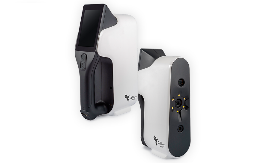

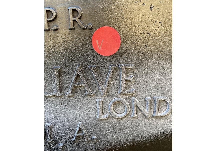

Первым делом специалистам предстояло оцифровать надписи с помощью 3D-сканера Calibry Mini. Сканер запитали от генератора, поскольку работа происходила на открытом воздухе. Несмотря на то что Calibry легко захватывает глянцевые объекты, использовался спрей для сканирования AESUB Blue, чтобы обеспечить высокую точность данных. Спрей исчезает через несколько часов. Как вспоминает один из менеджеров, день был солнечный, поэтому пришлось подстраховаться. Также было необходимо настроить параметры яркости на сканере, поэтому наличие дисплея на устройстве было как нельзя кстати.
Образец букв разного размера
Для мемориалов Первой и Второй мировых войн использовались шрифты разного размера, поэтому специалисты оцифровали буквы в четырех разных вариантах. Представитель компании признал, что несмотря на огромную нагрузку, сканирование с Calibry Mini прошло легко.

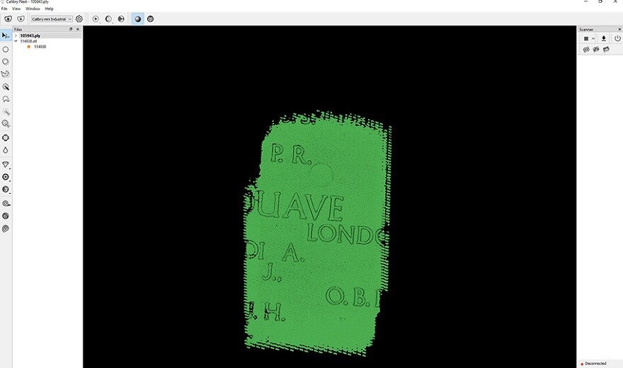

Отсканированное изображение в программе Calibry Nest

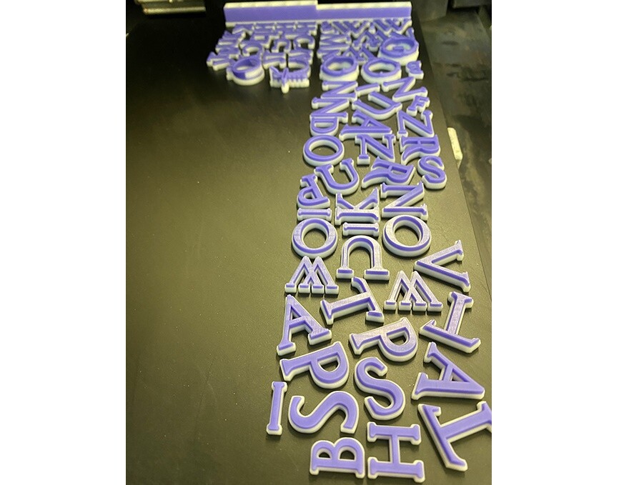

После постобработки данных в Calibry Nest с помощью программного обеспечения MatrixGold были добавлены углубления для штифтов, затем с помощью 3D-принтера напечатаны около двухсот восковых основ.
Восковые основы
Заказчик подготовил восковые формы к отливке в бронзе, очистил готовые изделия и покрыл их патиной, чтобы они соответствовали по внешнему виду оригинальным буквам. Затем к буквам вручную добавили штифты и закрепили на стенах мемориала.
