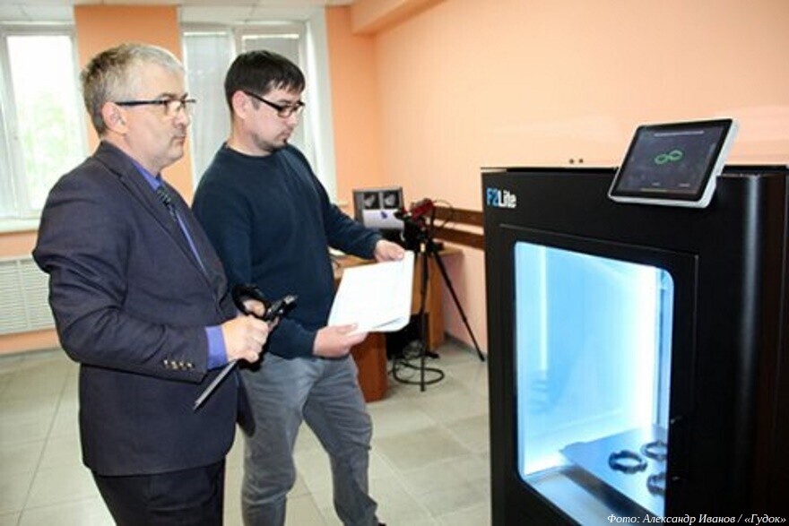

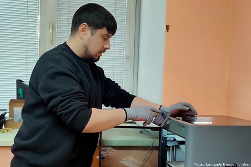

Новое аддитивное оборудование приобретено дистанцией и запущено в эксплуатацию в январе этого года по предложению работавшего в ПЧМ-4 в должности исполняющего обязанности главного инженера Андрея Дармодехина, сейчас инженера Восточно-Сибирского центра инновационного развития. Новая система снижает нагрузку на профессиональный FDM 3D-принтер F2 Lite производства пермской компании «Ф2 инновации», введенный в эксплуатацию годом ранее (на иллюстрации выше). Помимо 3D-принтеров в центре установлена самодельная сушилка филаментов, сконструированная оператором Виталием Болговым.
