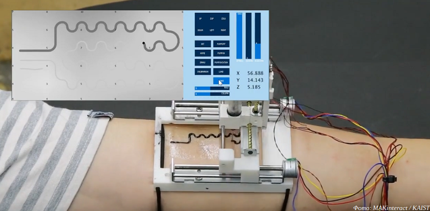

Устройство разработано в лаборатории MAKinteract факультета промышленного дизайна Корейского института передовых технологий (KAIST), занимающейся исследованиями в области человеко-компьютерного взаимодействия.
Перед работой аппарат под названием BodyPrinter фиксируется ремнями прямо на руке, голове или другой части тела, предварительно обработанной изолирующим материалом в нужном месте. Проводящие чернила наносятся посредством простого шприцевого экструдера, позиционируемого в двух плоскостях. Управляется плоттер, очевидно собранный с использованием 3D-печатных комплектующих, микроконтроллером Arduino с платой расширения CNC Shield.
Рисунок проводящих дорожек вводится в управляющее программное обеспечение с графическим интерфейсом, и плоттер наносит материал со скоростью порядка восьми с половиной миллиметров в секунду. Чернила высыхают не сразу, так что после печати в схему можно добавить необходимые электронные компоненты, а затем уже нанести дополнительный изолирующий слой, если есть такая необходимость. Результат достаточно прочен и эластичен, чтобы выдержать сгибание и вращение суставов.
В общем, если вам когда-нибудь хотелось украсить лоб светодиодным табло или просто нужен метод создания кастомизированных накожных датчиков для всяческих экспериментов, зайдите на официальный сайт проекта, но наберитесь терпения. Подробная информация появится после того, как авторы представят доклад на октябрьском симпозиуме разработчиков программного обеспечения и технологий пользовательских интерфейсов (UIST) в Миннеаполисе.
