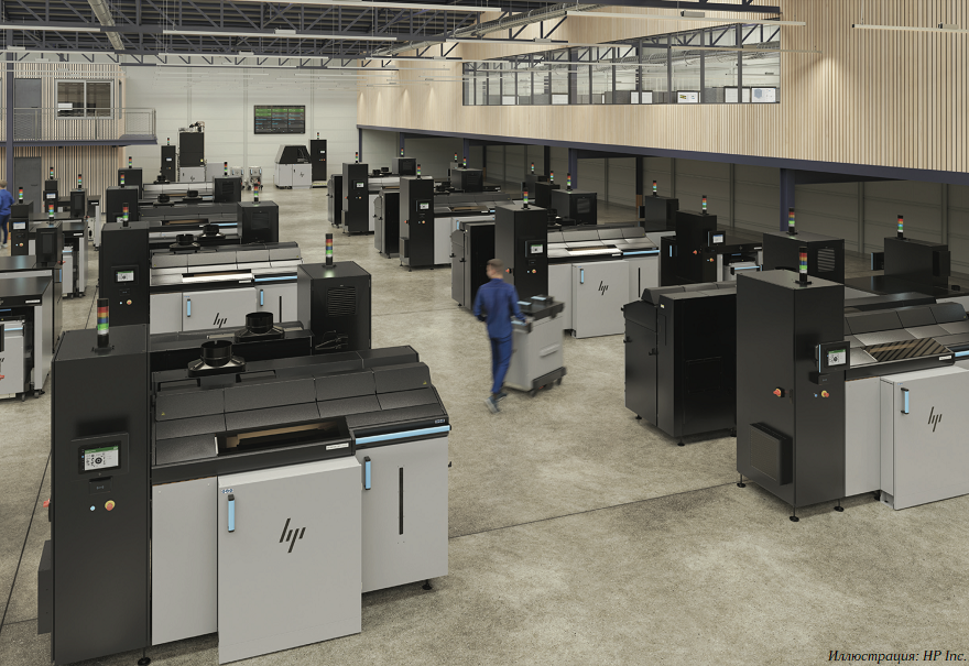

Компания HP Inc. вывела на коммерческий рынок собственный вариант технологии струйно-порошковой 3D-печати металлами в форме промышленных аддитивных систем Metal Jet S100, работающих с порошками нержавеющих сталей.

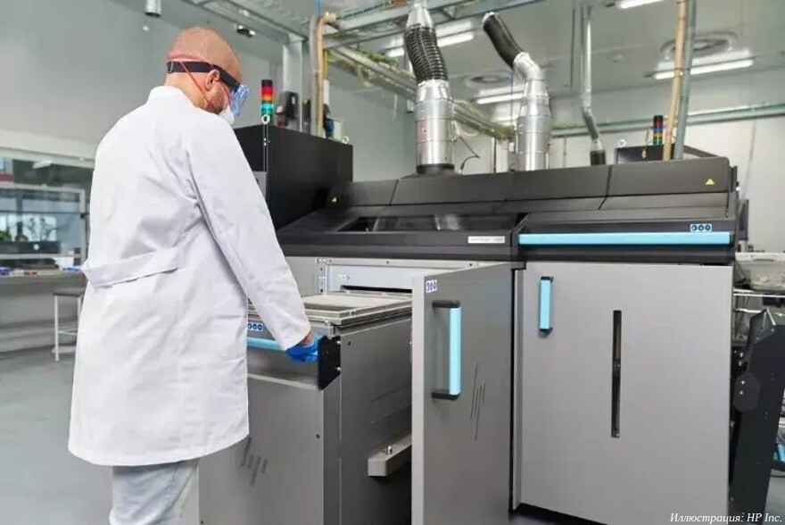

В отличие от аддитивных систем лазерного или электронно-лучевого синтеза на подложке (Powder Bed Fusion, включая технологии DMLS, SLM, EBM), 3D-принтеры от HP используют порошки более крупной фракции, применяемые в инжекционном формовании металлов (MIM). Как поясняет руководитель подразделения 3D Metals Роман Пастор, это позволяет добиваться значительной экономии на расходных материалах — в районе 20-33%.
Официальная премьера систем Metal Jet S100 состоялась на проходящей в эти дни чикагской выставке International Manufacturing Technology Show (IMTS), хотя проект был анонсирован еще в 2018 году, а плодами конструкторских работ уже пользуются компании GKN, Parmatech, Cobra Golf, Legor Group, Volkswagen, Domin Digital Motion, Lumenium и Schneider Electric. Судя по всему, HP Inc. удовлетворена результатами бета-тестирования и теперь готова предлагать оборудование на открытом коммерческом рынке.

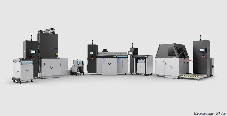

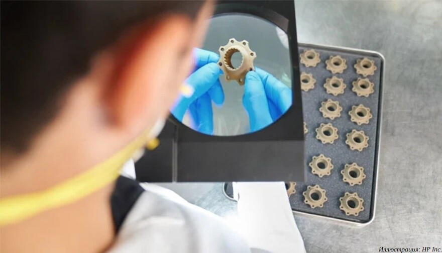

Размер области построения Metal Jet S100 достигает 430x309x200 мм. Связующее наносится шестью головками с 63 360 соплами, каждый слой просушивается сразу после нанесения. Система наносит до 630 миллионов капель в секунду с разрешением в 1200 точки на квадратный дюйм. После 3D-печати заготовки спекаются в цельнометаллические изделия, остаточные порошки просеиваются и используются заново.

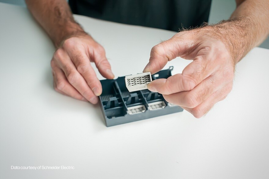

Один из примеров применения — производство воздушных фильтров для промышленных автоматических выключателей ComPact NSX от Schneider Electric (на иллюстрации выше). Как поясняет Роман Пастор, обычно эти фильтры изготавливаются традиционными методами, и это очень дорого. С помощью технологии Metal Jet компании HP Inc. удалось сократить время производства, добиться снижения массы и повысить компактность на 20%.
