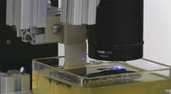

«Мы научились печатать самым теплостойким полимером, чья температура тепловой деформации превышает показатели всех существующих аналогов на 140°С. Кроме того, наш материал для 3D-печати демонстрирует прочностные характеристики на одном уровне с промышленной каптоновой пленкой. Мы можем представить массу применений: 3D-печать структурных элементов спутников, изготовление высокотемпературных фильтров или сопел. 3D-печать каптоном позволит совершенствовать дизайны за счет новых геометрических возможностей, включая печать на микроуровне – делать более легкие спутники, фильтры с оптимизированными проточными характеристиками, сопла со специальной геометрией, улучшающей скорость и эффективность подачи материала», – утверждает Уильямс.
Разработан высокотемпературный материал для 3D-печати на основе каптона
В текущем виде материал представляет собой фотополимер, оптимизированный для 3D-печати методом масочной стереолитографии. О выходе на рынок пока не сообщается, хотя интерес к разработке проявили несколько крупных компаний. Пока же разработчики ожидают подтверждения заявки на патент. Доклад исследовательской команды опубликован по этой ссылке.
