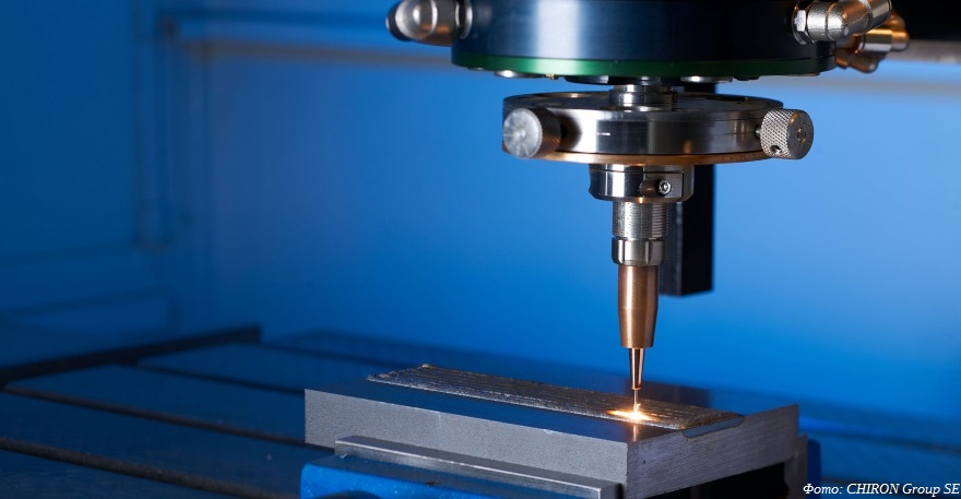

Немецкая группа компаний CHIRON, один из ведущих производителей высокоточных фрезерных обрабатывающих центров с ЧПУ, анонсировала свой первый 3D-принтер «по металлу» — аддитивную систему AM Cubе, полагающуюся на технологии лазерного наплавления металлической проволоки и порошков.

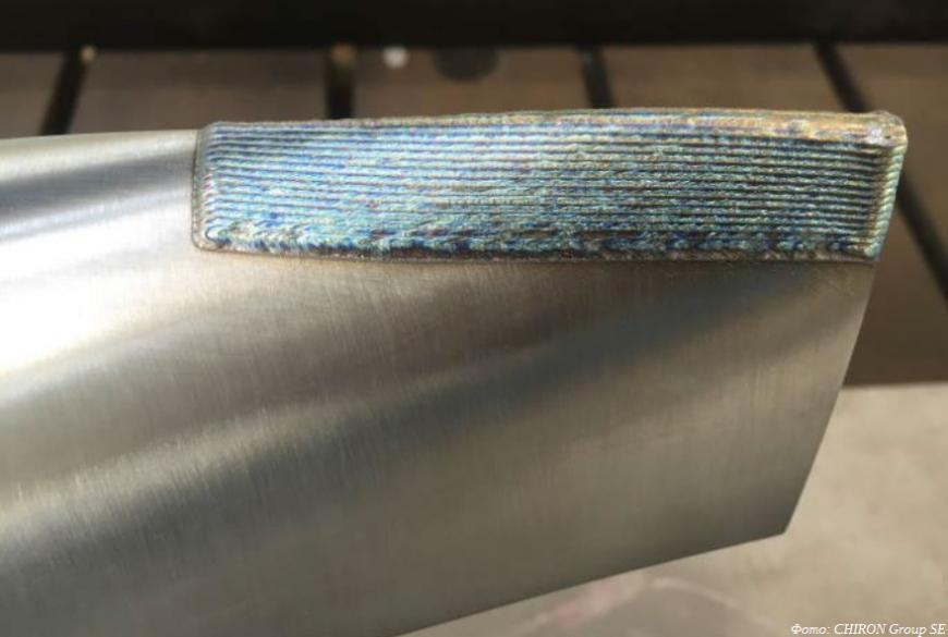

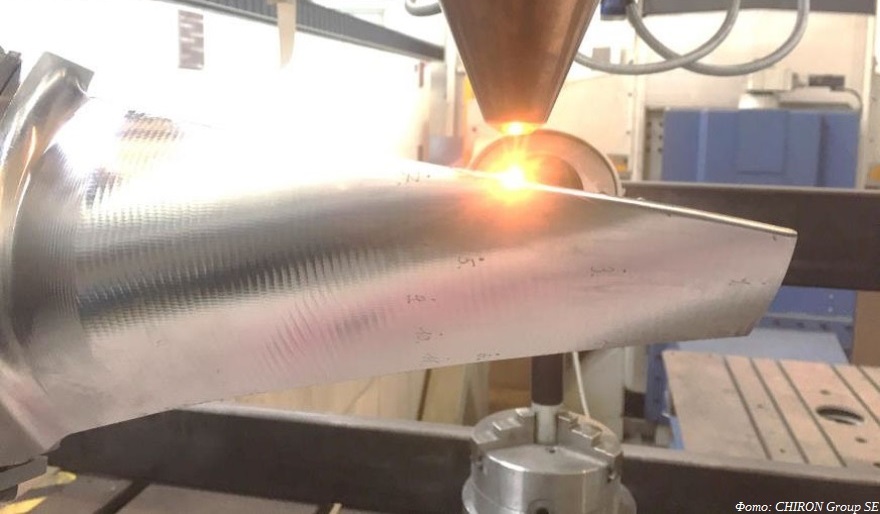

Система AM Cubе предназначена как для производства крупногабаритных металлических изделий близкого к заданному профиля, так и ремонта и нанесения различных покрытий на уже имеющиеся изделия. Так как компания предлагает широкий ассортимент обрабатывающего оборудования, ставка делается в первую очередь не на высокое разрешение, а на повышение производительности и снижение себестоимости, чем и обусловлен выбор относительно дешевой металлической проволоки в качестве основного расходного материала.
Тем не менее, ради повышения производственной гибкости система оснащена системой автоматической смены насадок с выбором из трех головок, включая как проволочные варианты, так и порошковые по технологии прямого лазерного осаждения. Последние дают более высокое качество поверхностей, но обычно используются для ремонта и нанесения покрытий, а не аддитивного производства с нуля.
Возможные конфигурации системы включают четырех- и пятикоординатные варианты. Предусмотрена возможность работы в защитной газовой среде, например для 3D-печати титаном. Управление системой осуществляется с помощью проверенных решений от Siemens — от аппаратной составляющей до человеко-машинного интерфейса и программирования.
