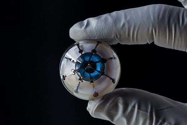

Ученые из Университета Миннесоты продемонстрировали прототип бионического глаза с напечатанной на 3D-принтере электроникой.

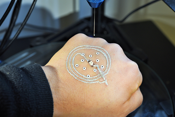

Новая работа служит продолжением исследований по 3D-печати электроники с прицелом на биологическую интеграцию, проводимых научной командой под руководством доцента кафедры машиностроения Университета Миннесоты Майкла МакАлпайна. Предыдущий эксперимент заключался в 3D-печати электроники поверх кожи (на иллюстрации ниже) с использованием модифицированного 3D-принтера Anycubic Kossel, причем опытная система доказала способность компенсировать непроизвольные движения подопытного во время печати за счет комбинации 3D-сканирования и машинного зрения. Вдохновением для нового эксперимента стала мать научного руководителя, потерявшая зрение в одном из глаз. Команда решила выяснить, можно ли напечатать функциональный протез.

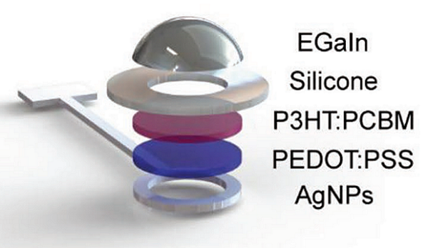

Продемонстрированное устройство состоит из прозрачной полусферы, покрытой изнутри пленкой из полиэтилентерефталата (ПЭТ). Поверх пленки исследователи напечатали массив фотодетекторов, каждый из которых состоит из пяти слоев – токопроводящих чернил на основе серебра, затем анода из прозрачной и гибкой токопроводящей полимерной смеси PEDOT: PSS, фотоактивной полимерной смеси P3HT:PCBM, изолирующего силиконового слоя и катода из жидкого галлий-индиевого сплава. Эффективность прототипа удивила самих разработчиков: отношение фототока на внешних выводах к числу падающих фотонов достигает 25,3%. Само собой, прототип весьма примитивен, однако команда намеревается продолжить эксперименты с использованием гибких и биосовместимых субстратов в сторону увеличения количества элементов в массиве и, если все получится, создания первого настоящего функционального протеза глаза. Доклад научной команды опубликован по этой ссылке.
