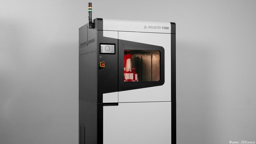

3DGence предлагает FDM 3D-принтер Industry F350 для печати тугоплавкими полимерами и композитами
Промышленная аддитивная система Industry F350 предлагается с выбором модульных экструдеров для 3D-печати различными полимерными и композиционными материалами, вплоть до тугоплавких конструкционных термопластов, и оснащается термокамерой с активной регулировкой фоновой температуры.
Новая система в целом повторяет конструкционные решения предшественников и занимает промежуточное положение между моделями F340 и F420 по размеру области построения: 340х340х350 мм против 260х300х340 мм у F340 и 380х380х420 мм у F420. 3D-принтеры «промышленной» линейки 3DGence способны печатать широким ассортиментом полимеров, но специально заточены под работу с тугоплавкими конструкционными термопластами, такими как полиэфирэфиркетон (PEEK, ПЭЭК) или полиэфиркетонкетон (PEKK, ПЭКК), а также композиционными материалами на их основе, например угленаполненными.

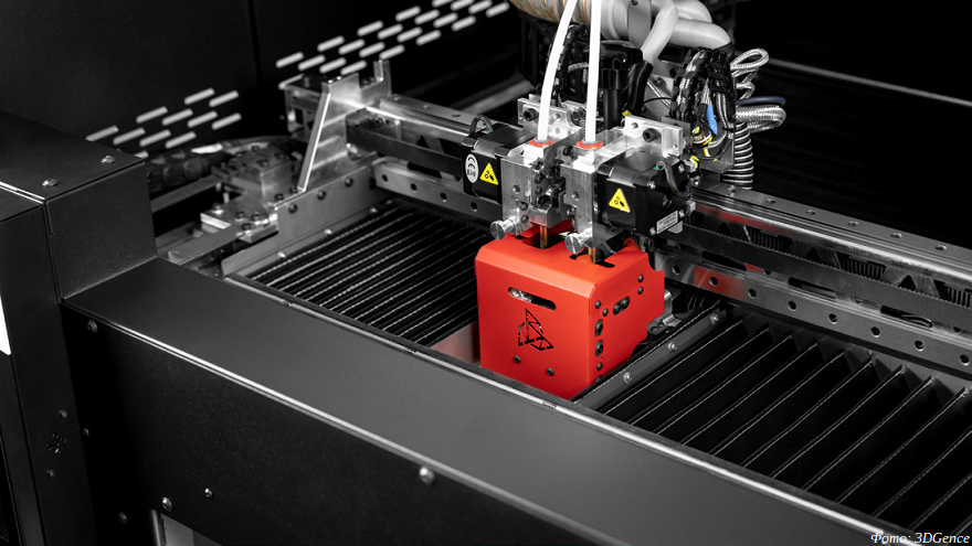

Система F350 предлагается с выбором из нескольких модульных печатающих головок, позаимствованных у флагманского 3D-принтера F420, каждая из которых оснащена двумя хотэндами для печати основными и опорными материалами. Цифры в обозначениях указывают на максимальную температуру хотэндов: сборка M280 предназначена для работы с ПЛА, АБС, АСА, полиамидом-6 и угленаполненными полиамидами, вариант M360 — для 3D-печати поликарбонатом, а высокотемпературная головка M500 способна работать уже с полиэфирэфиркетоном и другими тугоплавкими термопластами. Опорные материалы представлены ударопрочным полистиролом (HIPS) и ESM-10 — растворимым полимером, сохраняющим стабильность при температурах до 80°С и оптимизированным для работы в связке с ПЭЭК, ПЭКК, АБС, поликарбонатом и полугибким филаментом из термопластичного полиуретана Flexfill TPU 98A.

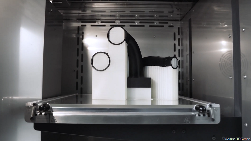

Для оптимальных результатов при 3D-печати теми же ПЭЭК и ПЭКК одних только высокотемпературных хотэндов недостаточно, поэтому система оснащена полноценной термокамерой с активной регулировкой фоновой температуры до 130°С. Платформа прогревается до 160°С и накрывается столиком из боросиликатного стекла. Скорость укладки в зависимости от материала и толщины слоя достигает 400 мм/c при максимальной скорости позиционирования в 1000 мм/с. Расходные материалы хранятся в специальном прогреваемом отсеке с фоновой температурой до 50°С. Для удаленного управления рабочими процессами предусмотрена облачная платформа 3DGence Cloud.

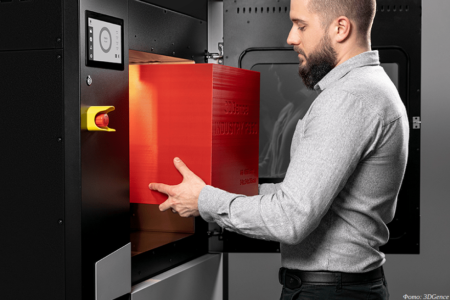

Как вам такой тестовый кубик?
«Новая система помимо прочего облегчит наши собственные, внутренние процессы разработки новых материалов. 3D-принтер Industry F350 протестирован на композитах, конструкционных материалах и высокоэффективных полимерах. Мы намереваемся расширять выбор материалов в этих сегментах, так как именно они сейчас пользуются основным рыночным спросом. Мы очень довольны итоговой скоростью, точностью и качеством печати новой системы», — прокомментировал руководитель отдела НИОКР компании 3DGence Филип Турзиньски.
