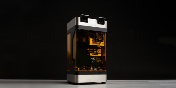

Калифорнийский стартап 3Devised проводит краудфандинговую кампанию в поддержку проекта Pluto – исключительно компактного 3D-принтера, печатающего фотополимерными смолами.
3Devised предлагает компактный DLP 3D-принтер Pluto
В отличие от большинства DLP 3D-принтеров, Pluto не использует «перевернутую схему», то есть проектор в этом аппарате располагается над кюветой, а не под ней. Этот вариант обладает своими преимуществами и недостатками. Например, он позволяет избавляться от проблем с вакуумным эффектом, способным деформировать или даже разрывать нежные слои при подъеме платформы, а потому не требует применения всяких хитростей для ускорения процесса вроде наклона кюветы или создания «мертвого», то есть насыщенного кислородом донного слоя. Кроме того, дно кювет в «перевернутых» 3D-принтерах постепенно теряет прозрачность, что выливается в дополнительное обслуживание и расходы. С другой стороны, выравнивание поверхности после погружения платформы тоже занимает определенное время, зависящее от густоты фотополимера. Можно сказать, что разработчики сделали упор на простоту конструкции, компенсируя паузы во время печати засветкой целых слоев.

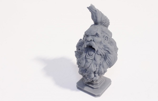

Какова именно производительность аппарата, разработчики не указывают, но размер области построения достигает 85,4x48x130 мм, то есть где-то на уровне типичных стоматологических фотополимерных 3D-принтеров. Зато габариты самого аппарата не превышают 155x155x290 мм, делая его одним из самых миниатюрных представителей стереолитографического направления. В качестве источника подсветки используется ультрафиолетовая светодиодная лампа мощностью 5 Вт. Разрешение по X/Y составляет 100 мкм, а толщина слоя варьируется от 25 до 100 микрон.
Подготовка моделей к 3D-печати осуществляется за счет программного обеспечения под названием «3Deviser», позволяющего в том числе выставлять необходимые параметры для печати разными материалами от сторонних производителей. Передача данных осуществляется посредством USB или Wi-Fi соединения. Несущая конструкция и механизмы выполнены из стали с одним интересным исключением: для борьбы с люфтами и обеспечения максимальной жесткости разработчики решили сократить дистанцию между платформой и направляющими, утопив привод по оси Z в кювете, а чтобы не засорять фотополимеры смазкой, применили полимерные подшипники от известной немецкой компании Igus. Для экономии фотополимера разработчики рекомендуют частично наполнять кювету глицерином. Съемная платформа устанавливается на магнитных креплениях, а привод быстро отсоединяется и вынимается без каких-либо инструментов.
Розничная цена 3D-принтера Pluto оценивается в $949, однако ранним заказчикам все еще доступны скидки: аппарат можно зарезервировать за $749 в комплекте с 250-граммовым контейнером фотополимерной смолы и литровой бутылкой глицерина. Запасная платформа обойдется еще в $10, а за дополнительную кювету команда просит $29. Начало поставок намечено на март следующего года. Что интересно, разработчики обещают выложить чертежи и прошивку 3D-принтера в открытый доступ, но после завершения краудфандинговой кампании. Дополнительная информация доступна по этой ссылке.
