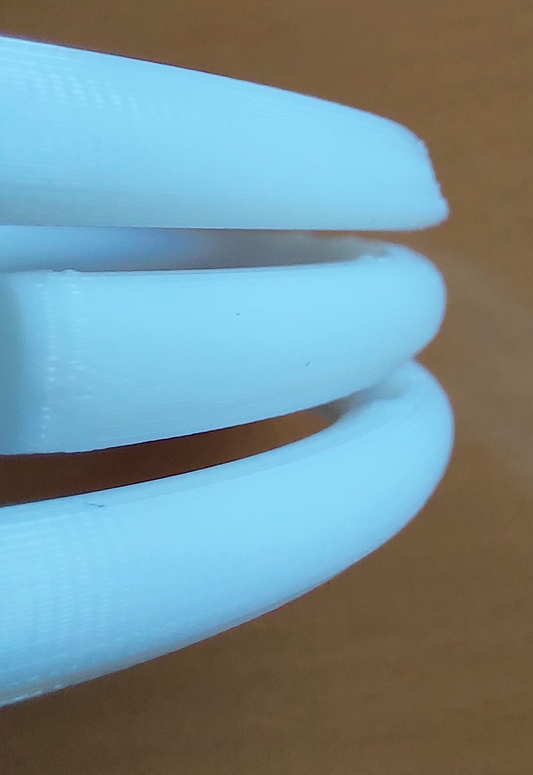

Обнаружил ещё один странный дефект с одной стороны одного из колец - скошенная грань:
Прошу прощения за качество фото. Скошенная она с той стороны, которая ближе к столу. При этом я так и не понял - то ли всё это из-за того, что я решил распечатать сразу три кольца, и Cura что-то не так рассчитала, то ли мой принтер неправильно настроен в Cura, а может это усадка пластика из-за необычного температурного режима. А скошенный край - из-за того, что гофра с трубкой экструдера задевает крышку термокамеры, и в каких-то областях из-за этого мотор немного не доезжает до конца. В общем, поэкспериментирую, когда будет время.

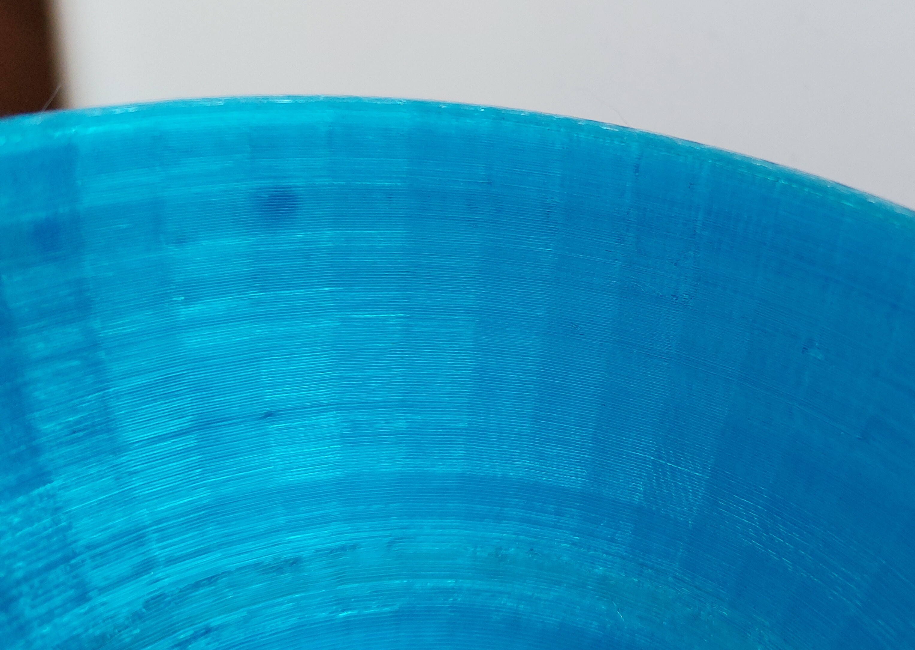

Кроме того, внутренняя поверхность сферы оказалась слишком уж ребристой, её также нужно сгладить:
