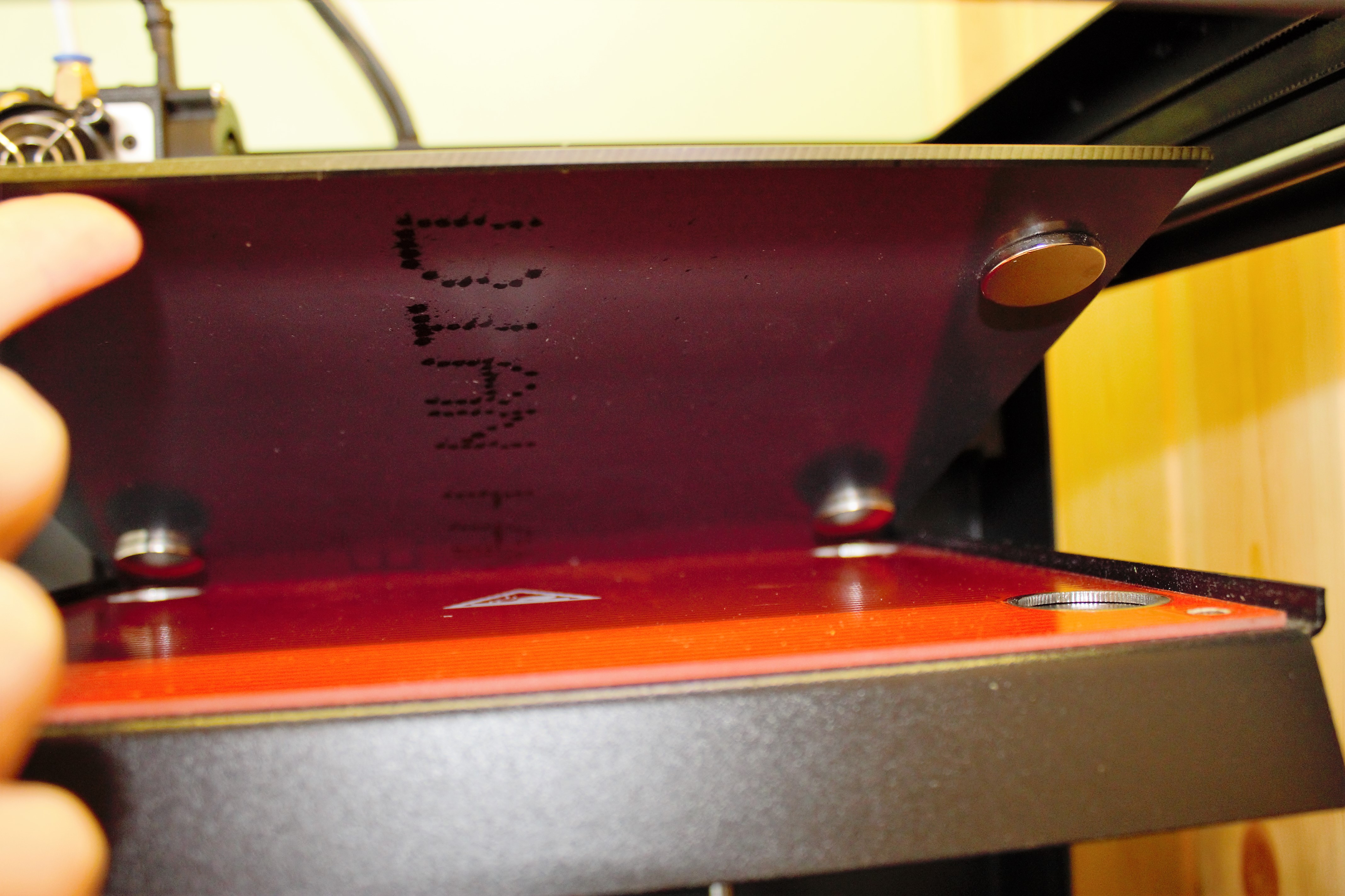

Уважаемый производитель, изолента хорошая, держит до сих пор (принтеру 4 месяца примерно), но так делать не нужно. У самого руки пока не дошли исправить это недоразумение. Но обещаю, сделаю. Также был искривлен ШВП по z. Выпрямить не получилось. Тут только замена на новый и ровный. Первые распечатки были с диким z-вобллингом. В тех поддержке подсказали отпустить 4 винтика от стола. Ситуация исправилась и надобность в замене ШВП отпала.

Но впечатления впечатлениями а как же он работает?... Он работает, причем работает круто. На этот принтер очень мало какой-то информации и его покупка для меня была лотереей. Кот в мешке. Вроде бы есть пара тройка обзоров. Но этого мало и до конца не понятно. Тут на тудее есть отличный обзор по техническим параметрам, поэтому я в это вдаваться не буду. В базе он идет с соплом 0,4мм. В запасе идет такое же. Значит есть возможность перекидываться сопла, что для меня бальзам. Как новичок, искал именно такие же. Но как показала практика туда подойдут любые с резьбой M6. Единственное, сопла типа E3V6, могут быть короче и откалибровать стол не всегда получиться. Лично у меня с этими соплами были трудности. Колесики калибровки просто крутились в холостую, а стол к соплу так и не встал. Калибровка стола осуществляется 4 винтиками. И делается, по сути, 1 раз. Пока сопло не поменять. 'Кроватка' теплая. Разогрев до 50-60 градусов происходит быстро. Выше уже очень долго. До 100-110 - вечность. Разогрев происходит не равномерно. Сильнее греется центр, по краям платформа может быть холодной. Но для моих задач это не критично. Работаю, в основном, PLA пластиком. Грею до 50, с лаком для надежности и все очень хорошо липнет. Стекло самое обыкновенное. Покрашенное черное краской. 'Танырованое, атъучиаю'. Стекло крепится к платформе магнитами - очень удобно.

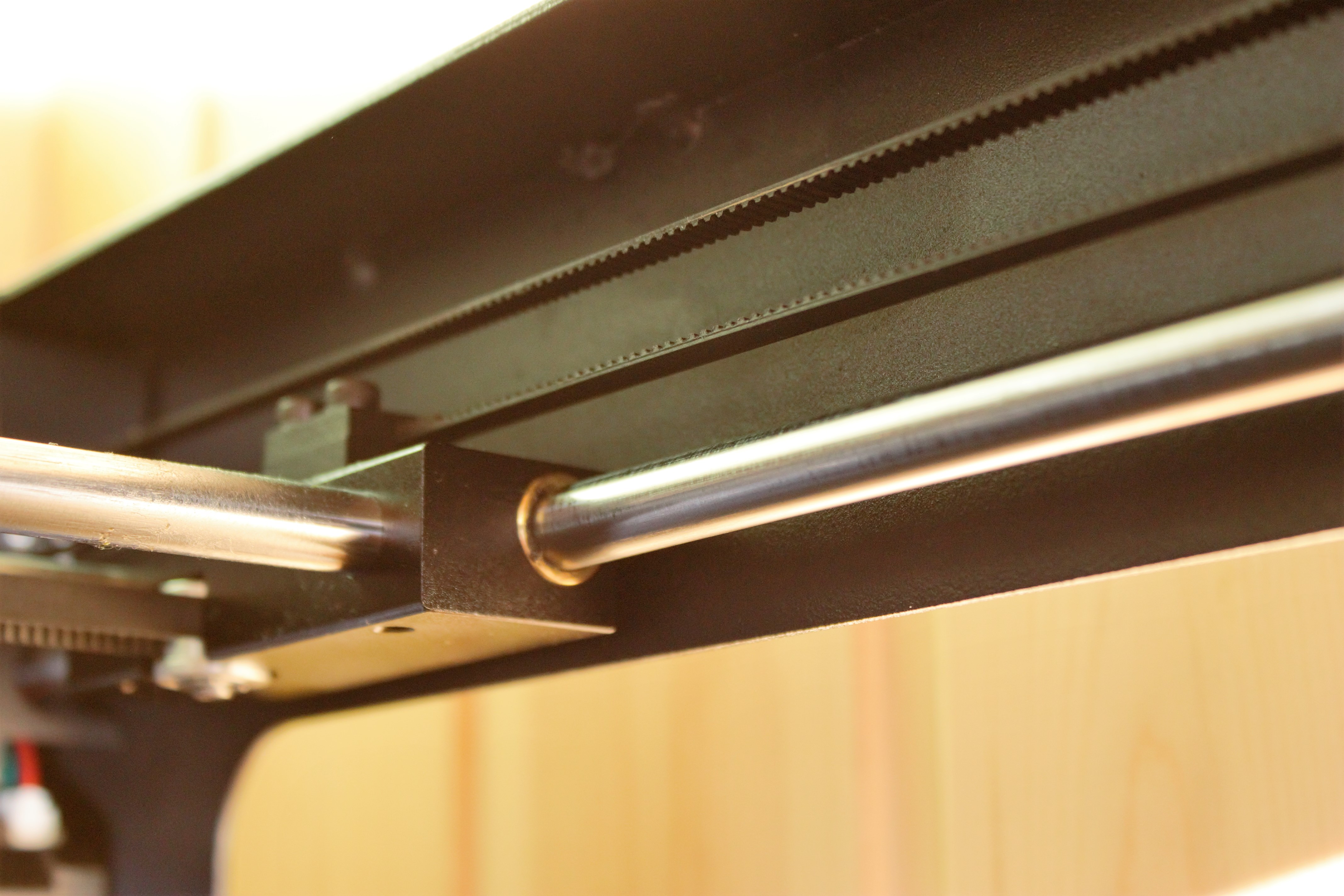

По направляющим X и Y стоят полированные валы 10мм. На каретках соответственно стоят бронзовые втулки скольжения. Что по мне, так это только плюс. Никакого грохота и вибраций. И качество печати хорошее. Со временем все это дело притирается и принтер выдает еще более лучшее качество печати. Об этом, кстати, писали в обзоре ребята из Filamentarno.
