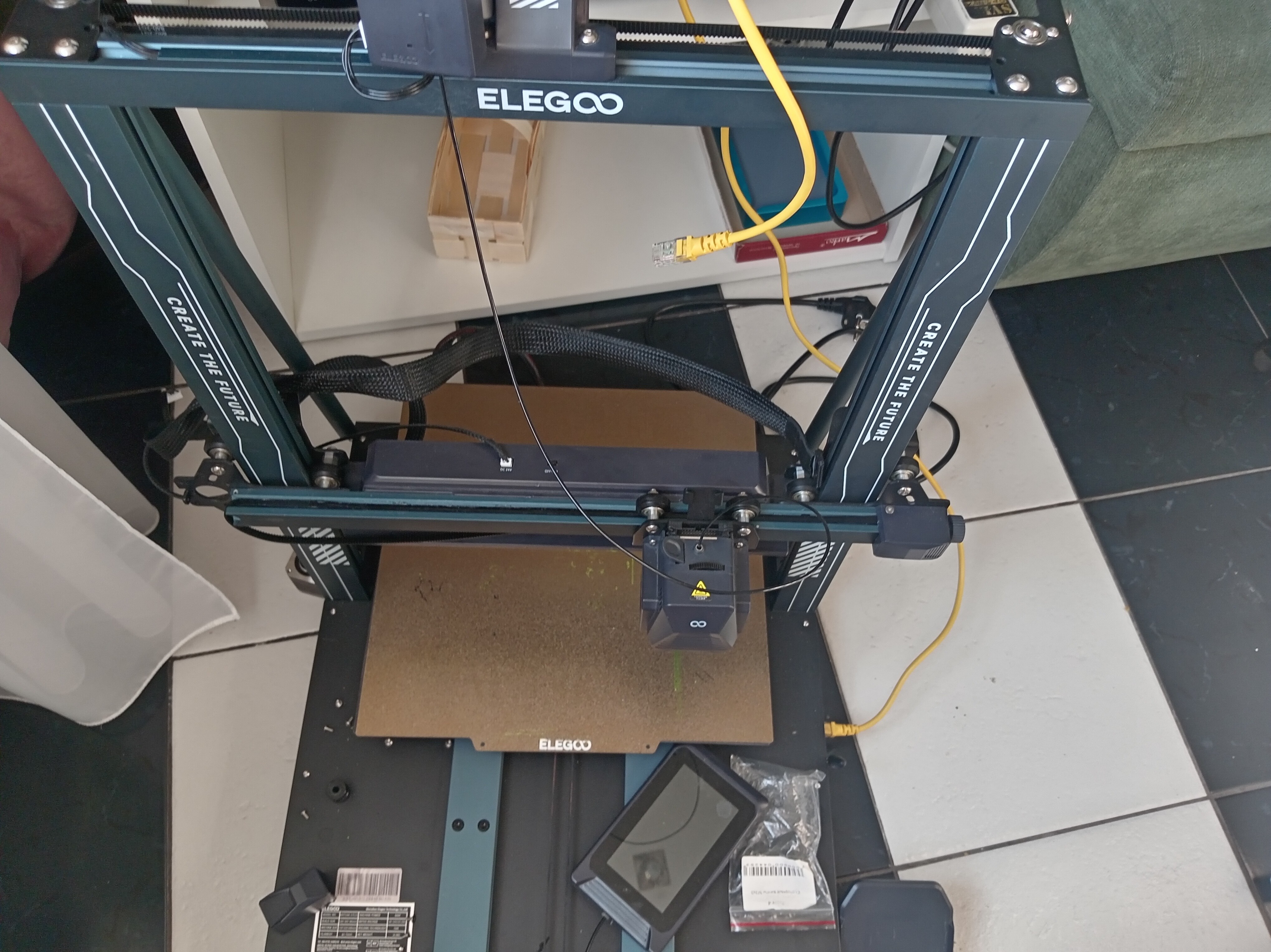

Ко мне на ремонт поступил 3D-принтер ELEGOO Neptune 4 Plus.

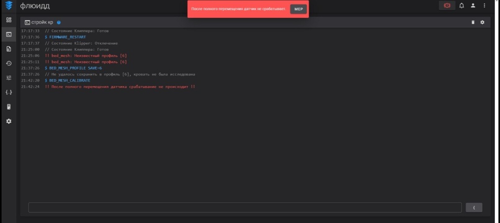

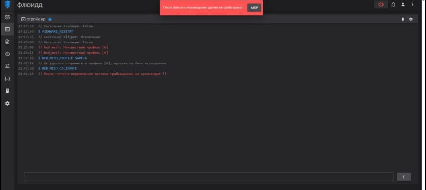

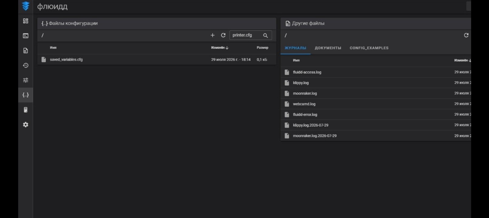

Исходная неисправность: непрерывное смещение печатающей головки влево по оси X.Первичный осмотр механики (в частности, приводного шкива) дефектов не выявил. После подключения к веб-интерфейсу Fluidd обнаружилось отсутствие профиля калибровки №6, а также некорректные координаты парковки (Home): X189, Y144. Изменение координат парковки в конфигурационных файлах Klipper
и последующее построение карты высот стола (Bed Mesh) проблему не решили — смещение по оси X продолжалось.Попытка пересоздания профиля в конфигурации также не дала результата.

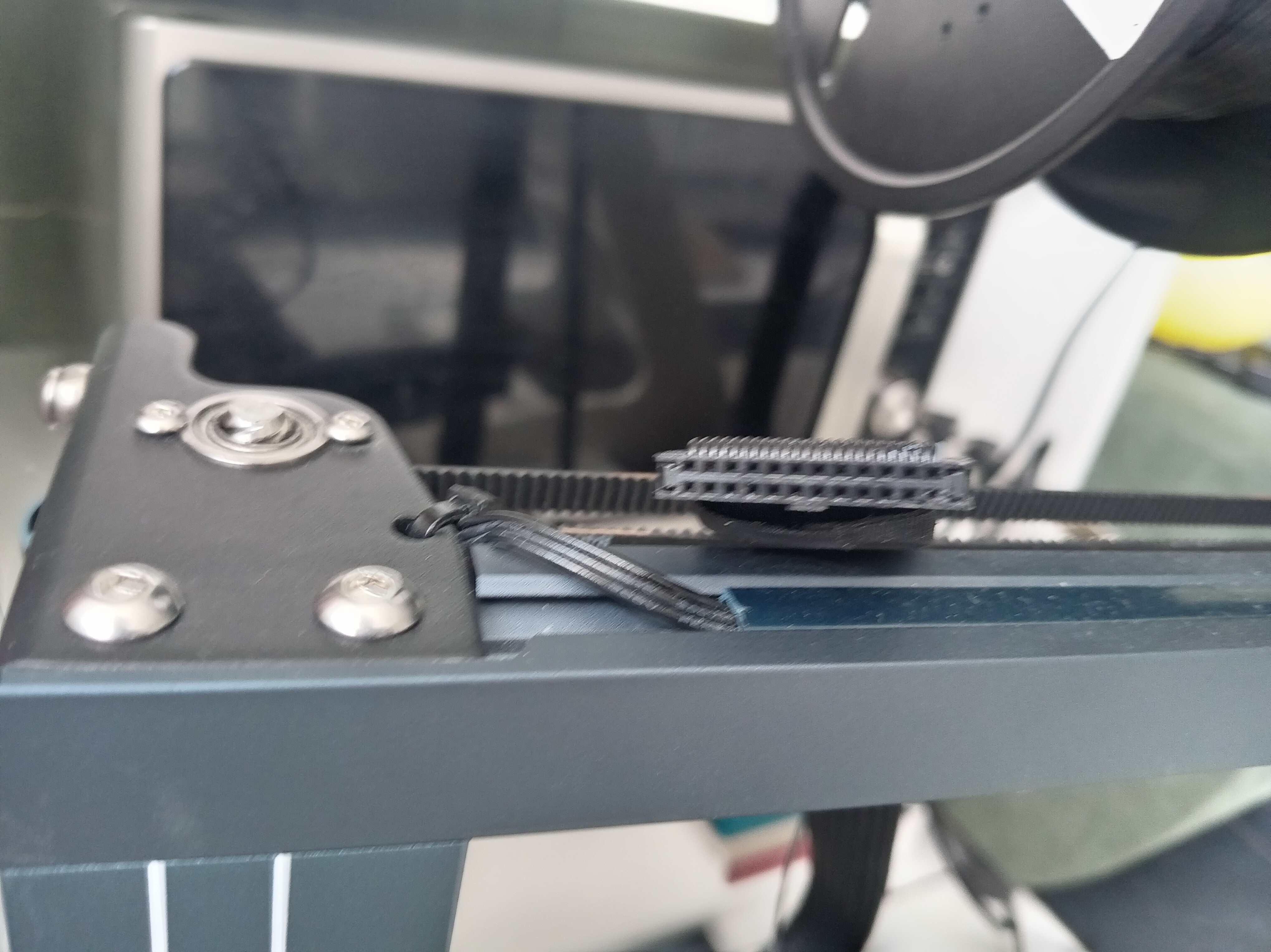

В процессе дальнейшей диагностики каретка оси X полностью перестала реагировать на команды перемещения. Шаговый двигатель оси X был протестирован и оказался исправен. При детальном осмотре электроники был обнаружен физический дефект (скол/надрыв) на плоском гибком шлейфе (FPC), идущем к печатной голове.
На текущий момент принтер находится в ожидании доставки нового шлейфа для замены.Спасибо за внимание! Пожалуйста, не пишите негативные комментарии.
