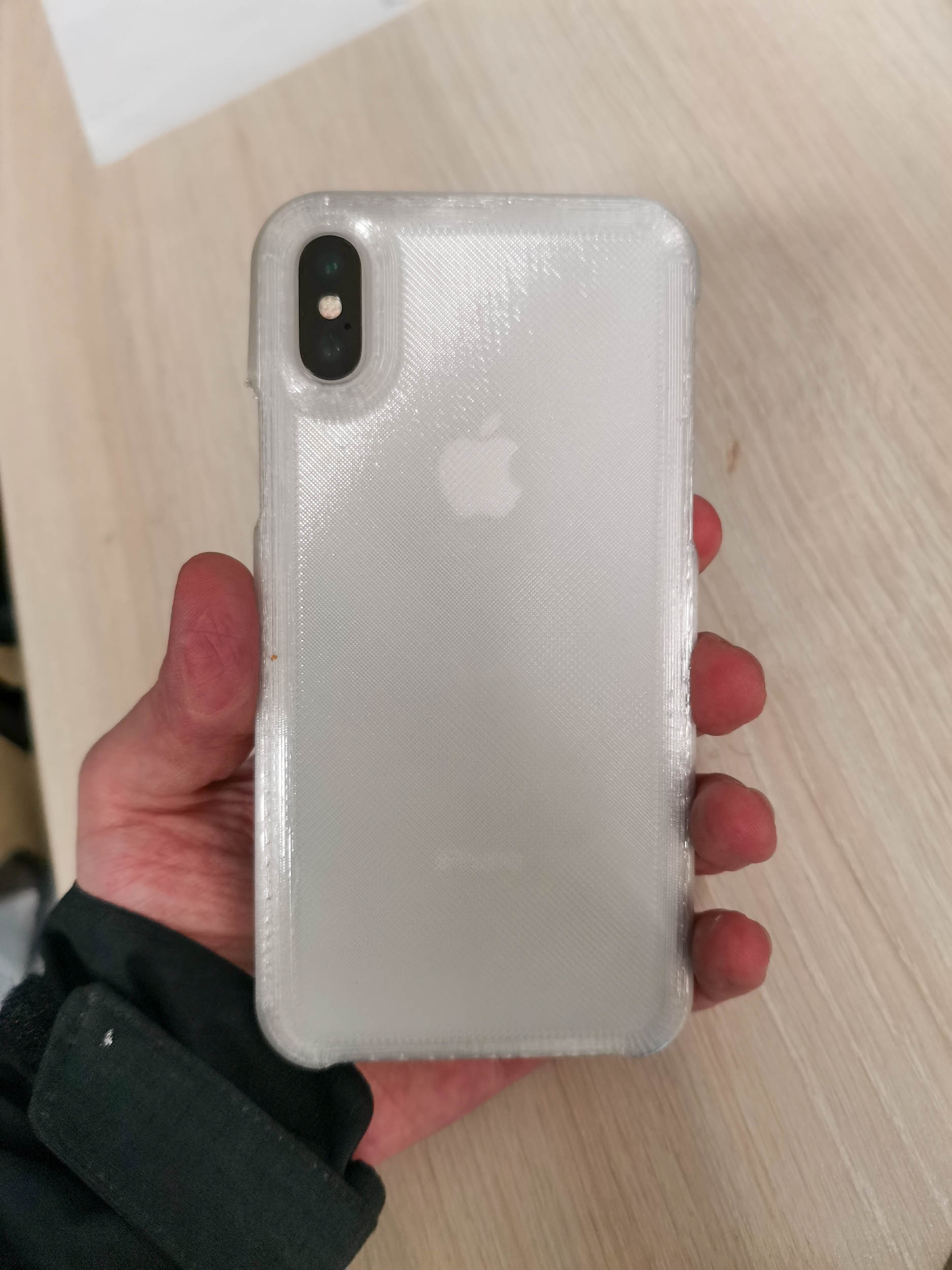

Катушка такая же как и от PETG. Пластик так же сухой и не трещал при печати
Материал, как и положено TPU, в меру гибкий. Если сравнивать с аналогичным материалом от Creozone то данный материал немного жестче. Несмотря на это, корректно измерить диаметр у меня не вышло т.к. металлический прибор с легкостью его проминал (или руки кривые, это вполне вероятно). Но на изделиях в основном стенки получаются ровные, так что можно сказать что диаметр стабильный.
При виде этого пластика сразу пришла мысль что из него получатся крутые чехлы на телефон, что и решил сделать
Не без мелких огрехов, но это результат использования профиля от другого похожего пластика.
