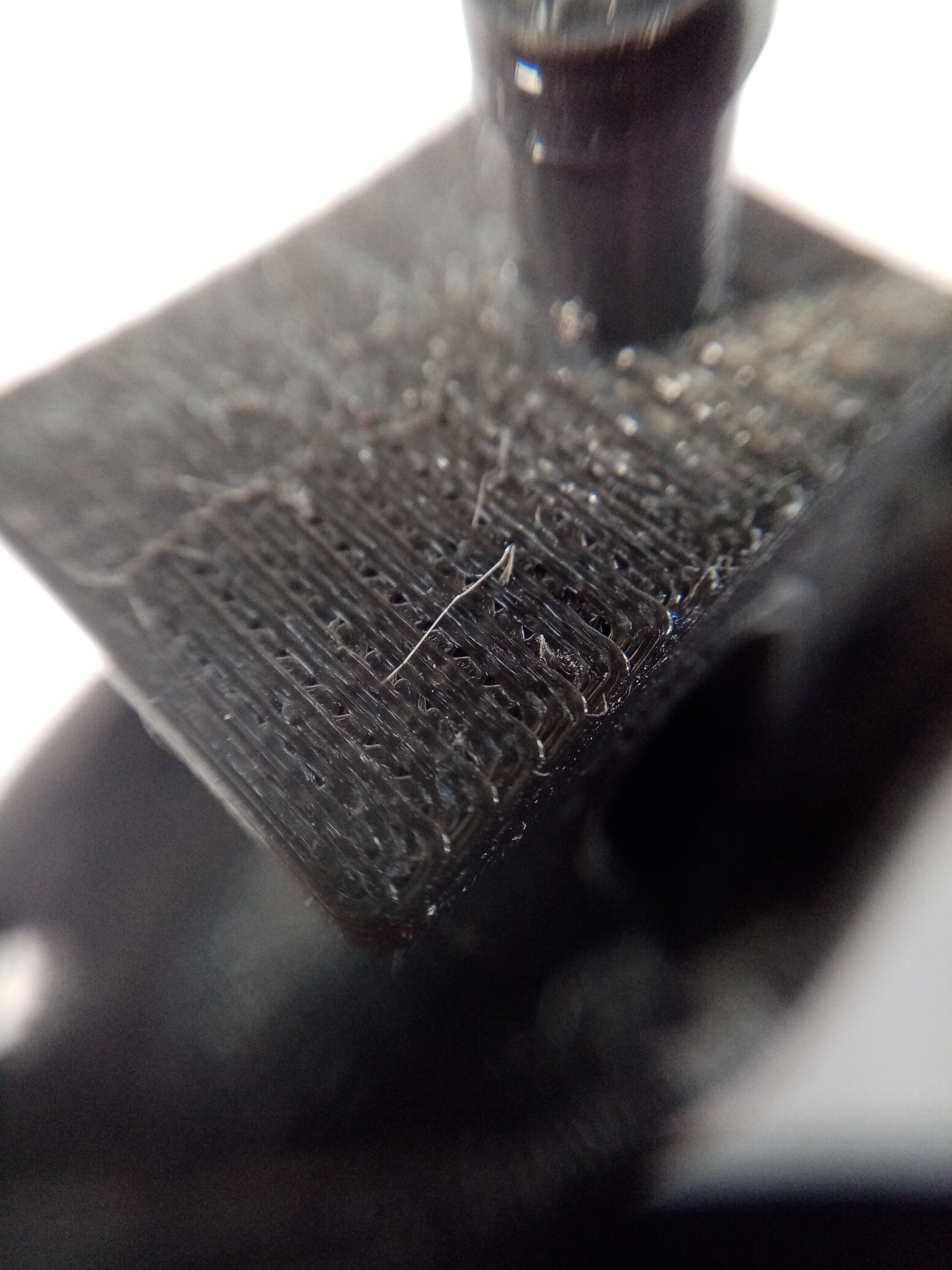

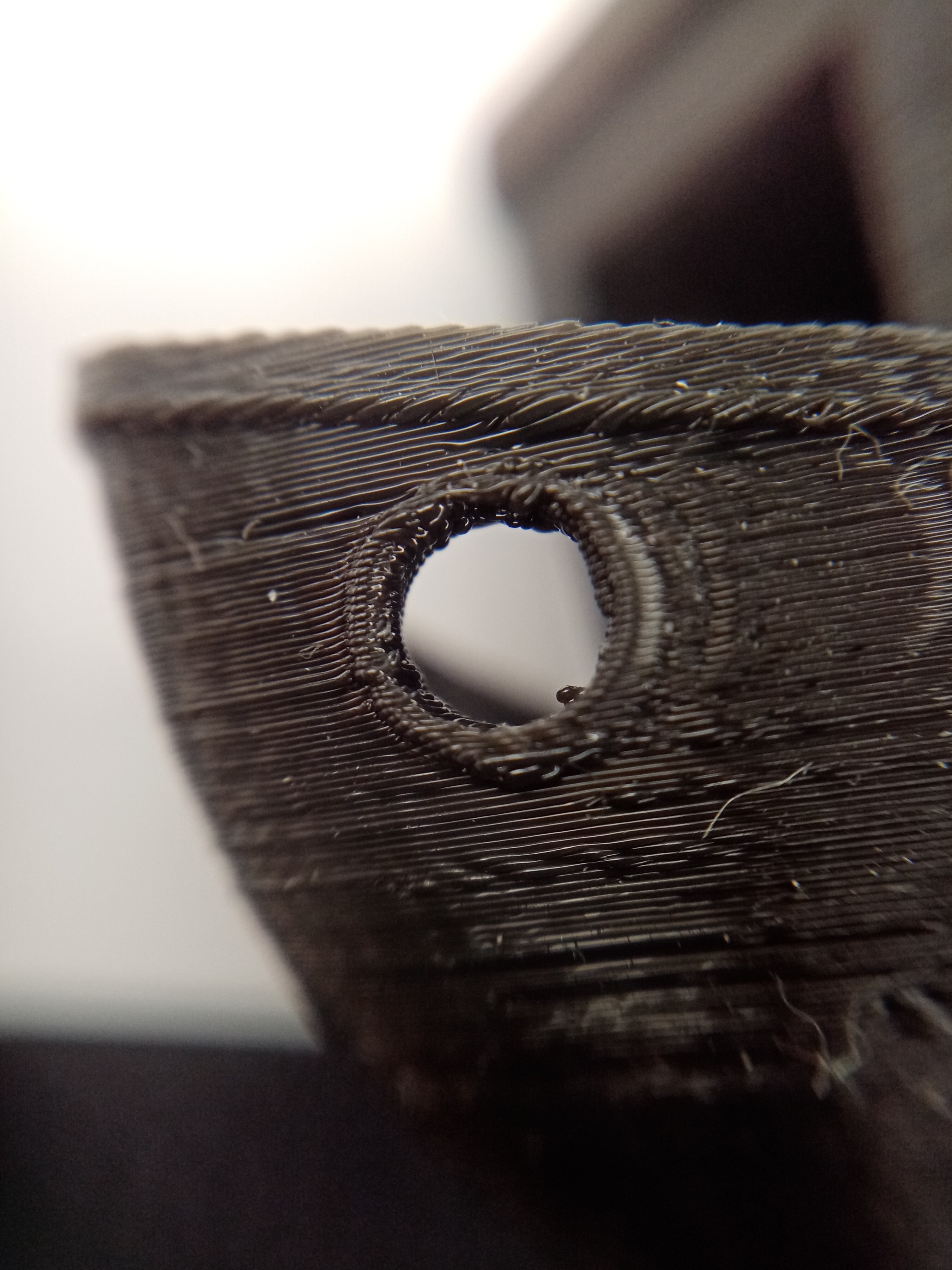

Оставлю эту запись для людей которые захотят сравнить свой kp3s с другими, а главное для будущего себя =)
Я ничего не настраивал, мог только направляющую Y по оси X увести, когда снимал её, что бы убрать задиры.
Никаких улучшений, всё сток, кроме разве что софта. Использую cura а не ту что была в комплекте на флешке.
Печать соплом 0.4, высота 0.15, PLA, температура 215 (так производитель рекомендовал а я и не подбирал для этого пластика её), печать без поддержки, остатки пластика не удалял.
3dbenchy на стоковом kingroon kp3s3dbenchy на стоковом kingroon kp3sТут видно остатки от белого пробного пластика. Он мне совсем не понравился, сильно липнет к столу и при этом плохо склеивается, тягучий какой то
3dbenchy на стоковом kingroon kp3sНос увело, обдув с противоположной стороны, да и температуру со скоростью можно бы чуть убавить.
3dbenchy на стоковом kingroon kp3s3dbenchy на стоковом kingroon kp3sСимметрия на глаз в норме. Замеры не делал. Не нужны они мне.
Ну а дальше косяки крупным планом.
3dbenchy на стоковом kingroon kp3s 3dbenchy на стоковом kingroon kp3s
Когда из далека смотришь, кажется, "о не плохо, не плохо"
Всё те же на манеже. Арка поплыла.
3dbenchy на стоковом kingroon kp3s3dbenchy на стоковом kingroon kp3sТут должна быть надпись. Но этот тесте не для этого принтера
3dbenchy на стоковом kingroon kp3sНу и крыша. На трубе показать особо нечего. слои ровно, геометрия вроде не нарушена, но это всё на глаз.
