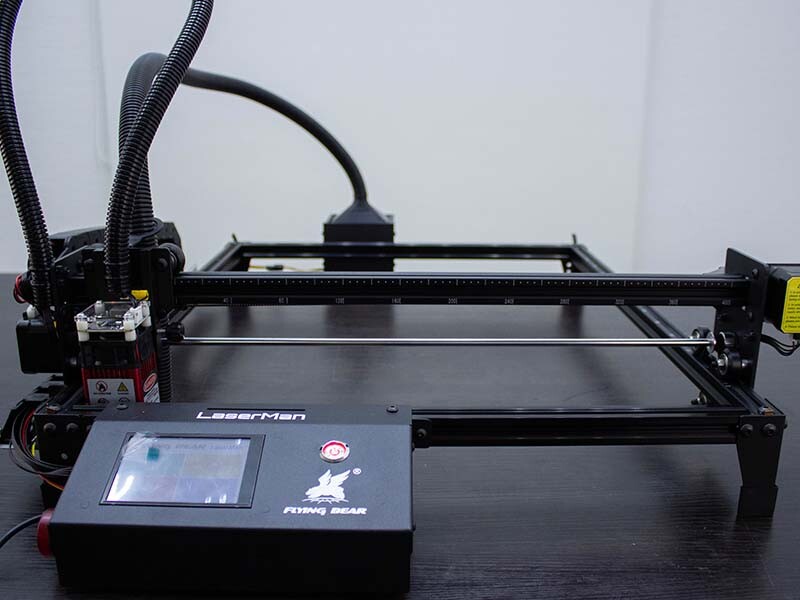

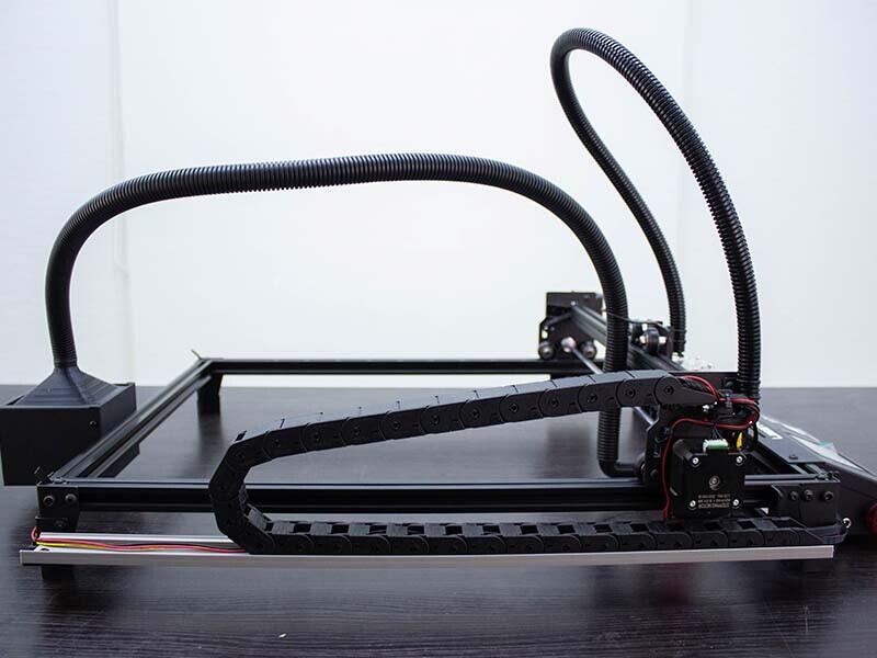

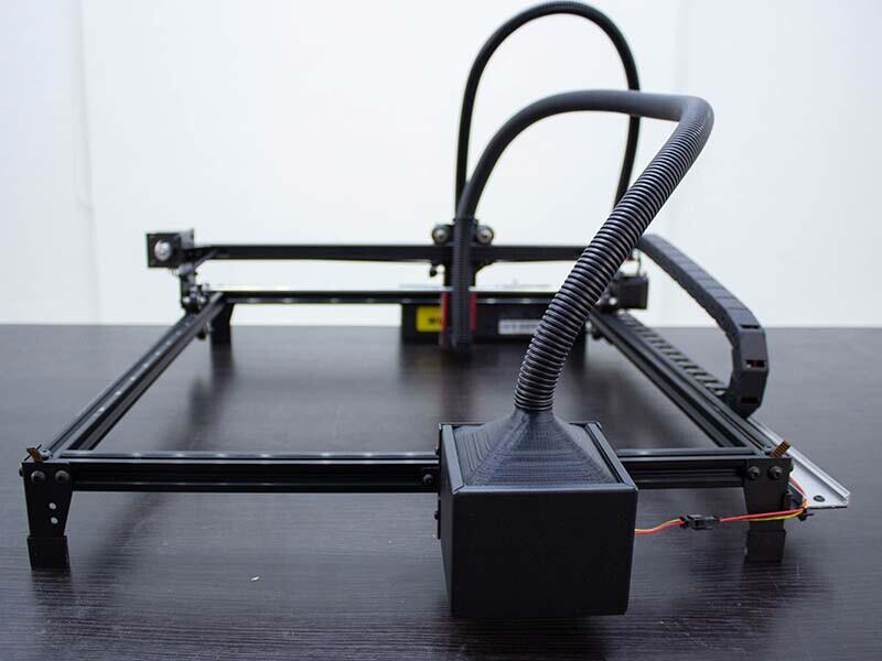

FlyingBear LaserMan это бюджетное DIY устройство, так что после распаковки вам необходимо будет собрать гравер. Благо DIY наборы уже давно перестали быть слишком DIY, и всё что вам нужно это соединить между собой несколько модулей. После этого вы получите конструкцию которая очень напоминает классический FDM 3D принтер, вот только LaserMan будет не печатать, а, как бы, наоборот. Все основные элементы рамы станка выполнены из лёгкого, но прочного алюминиевого профиля. Весит FlyingBear LaserMan всего 6.5 кг.

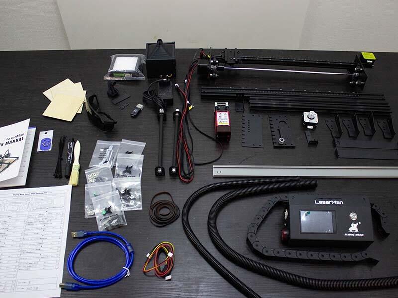

Кроме основного DIY набора, есть и дополнительные аксессуары, всё что нужно для работы.

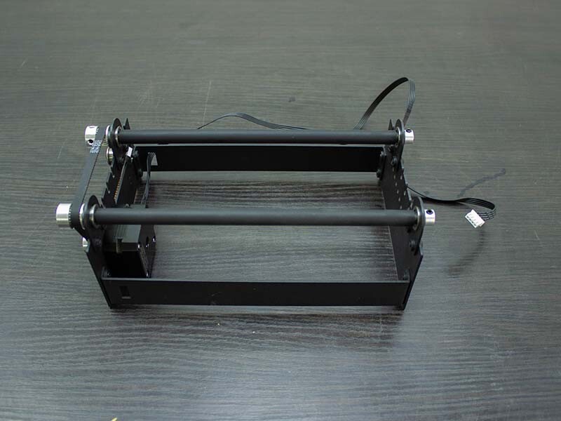

USB провод, калибровочная пластина, комплект инструментов, модуль для нанесения гравировок на цилиндрические предметы, USB накопитель с тестовым файлом,а также маркер, кисточка, набор 2мм заготовок для тестовой гравировки и алюминиевый значок и запасной HEPA фильтр.

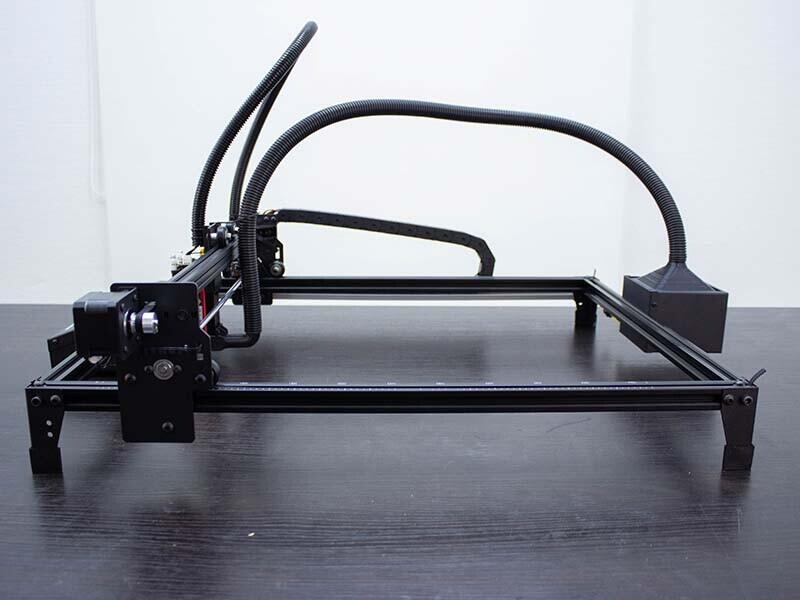

Готовый к работе гравер имеет габариты 780×610×157 мм и предлагает достаточно большую рабочую зону — 400×450 мм.
Обзор лазерного гравера FlyingBear LaserManОбзор лазерного гравера FlyingBear LaserMan

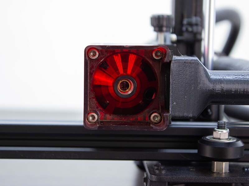

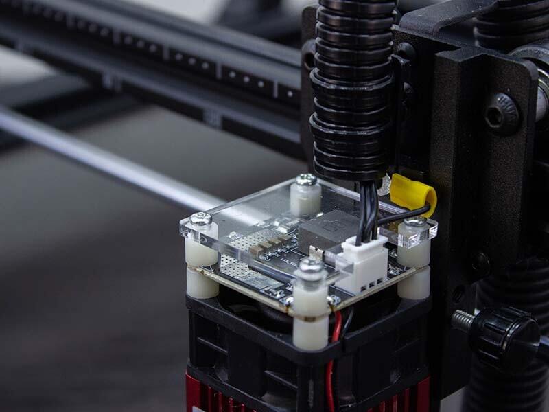

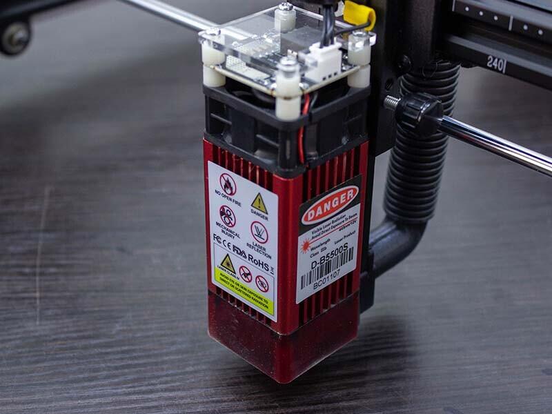

Станок оснащается лазерным модулем с выходной мощностью 5.5 Вт и с фокусировкой 0,08×0,1 мм. Его мощности достаточно, чтобы за один проход разрезать 3-миллиметровый лист фанеры или сосновую доску толщиной до 6 мм. Этот модуль позволяет качественно обрабатывать дерево, пластик, бумагу, бамбук, наносить гравировку и маркировку на нержавеющую сталь и анодированный алюминий.

И конечно же FlyingBear не забыли обезопасить LaserMan. По умолчанию он оснащается детектором пламени, и при малейшем возгорании устройство подает сигнал и отключает питание. Также для гравера предусмотрена система фильтрации воздуха с HEPA-фильтром, который поглощает дым и твердые частицы в процессе работы станка.

Из нашего опыта чувствуется что лазера мощности лазера не особо хватает, то есть, для заявленных несложных гравировок его конечно хватит, но если попытаетесь сделать что-то сложнее (например разрезать фанеру толще 3 мм) то мощности лазера скорее всего не хватит.
Толстые куски фанеры, толще 3 мм, прорезаются за 6-8 проходов, и при условии правильной калибровки.

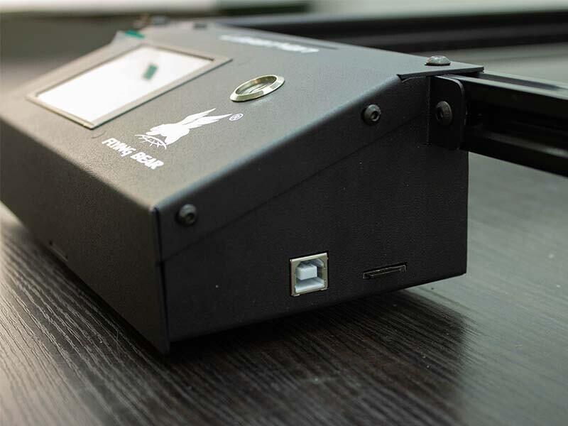

Для передачи файлов есть порт для микро SD, но если вы не любитель микро SD или просто боитесь слишком маленьких вещей, то на этот случай в гравере есть WIFI модуль и файлы легко можно передать по WiFi. Если и этого покажется мало, всегда можно подключить LaserMan к компьютеру через USB провод.

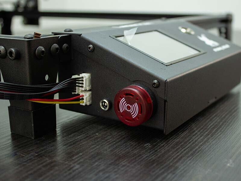

Для управления устройством есть цветной тачскрин. И, как говорится, тачскрин либо есть и он работает, либо его нет. Здесь он есть, и он работает.

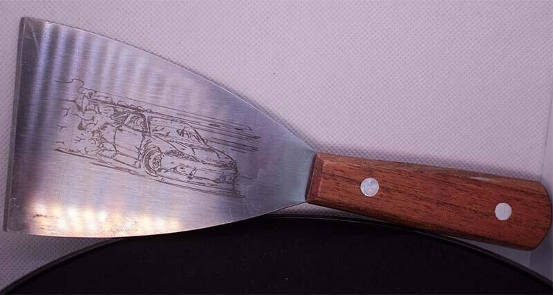

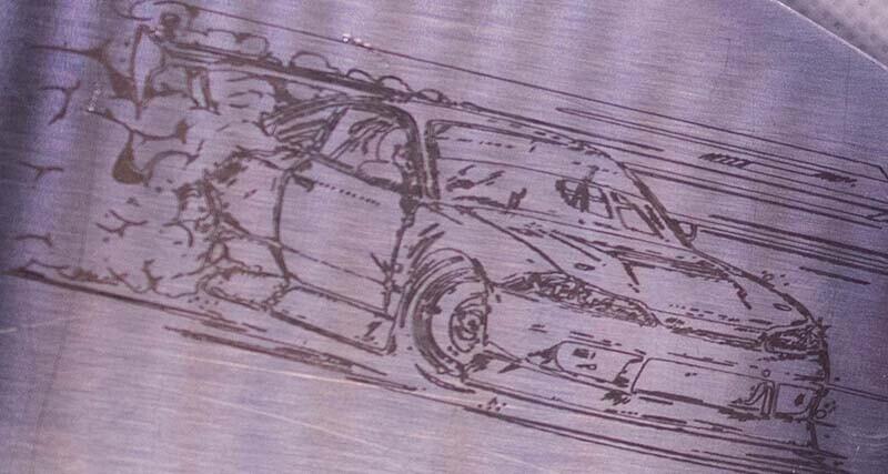

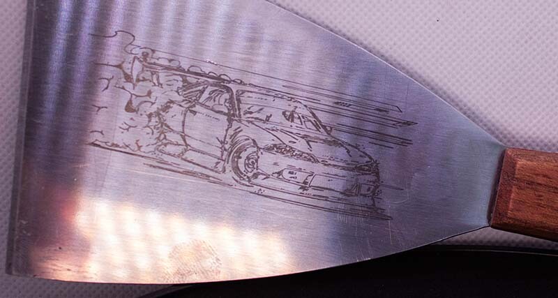

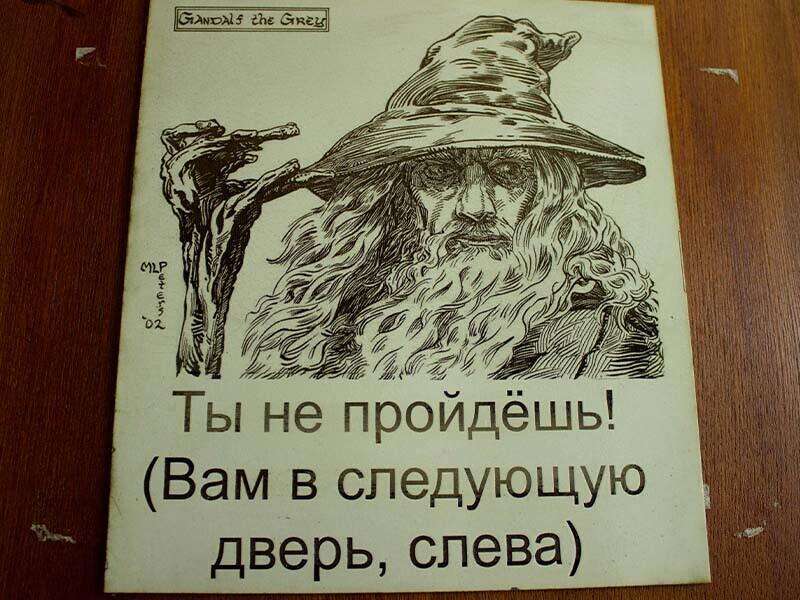

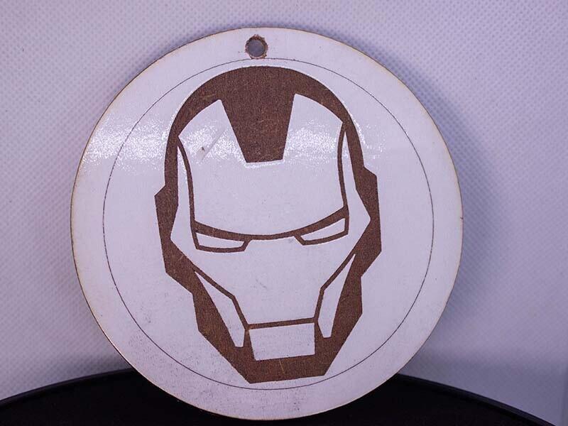

Примеры
