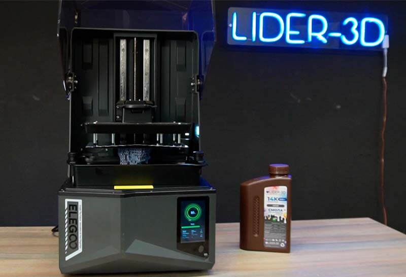

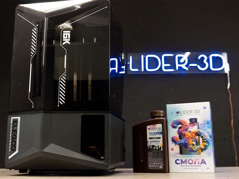

Уже из названия нового принтера от Elegoo становится понятно что это не полноценная НОВАЯ версия известного устройства, а лишь улучшенная версия Saturn 4 Ultra. Так что дизайн остался прежним, всё та же темная раскраска и такая же форма, как и у Saturn 4 Ultra. Обзор Elegoo Saturn 4 Ultra 16K - всё еще лучший!
Удобная откидная крыша на месте, общая удачная конструкция принтера не претерпела изменений. Обзор Elegoo Saturn 4 Ultra 16K - всё еще лучший!

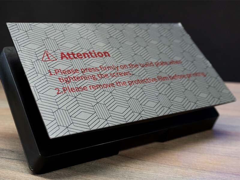

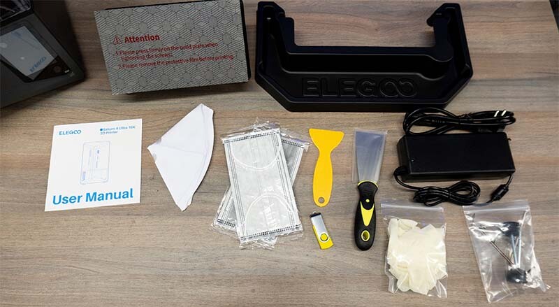

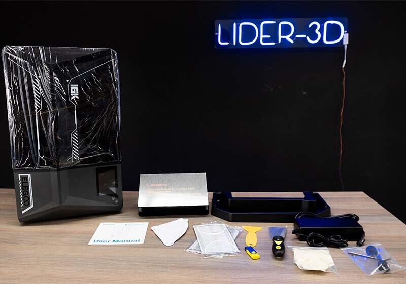

В плане комплектации никаких изменений, в небольшой коробке вы найдете все необходимое для настройки и первой печати, а именно: набор шестигранников и запасных болтов, одноразовые перчатки, металлический шпатель, воронки для слива смолы, одноразовые маски и и пластиковый шпатель. Обзор Elegoo Saturn 4 Ultra 16K - всё еще лучший!Обзор Elegoo Saturn 4 Ultra 16K - всё еще лучший!
Под крышкой так же минимум изменений, платформа печати крепится с помощью удобного зажима, ванна для смолы надежно фиксируется двумя болтами.
Область печати составляет 211×118×220мм. Обзор Elegoo Saturn 4 Ultra 16K - всё еще лучший!

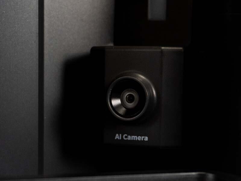

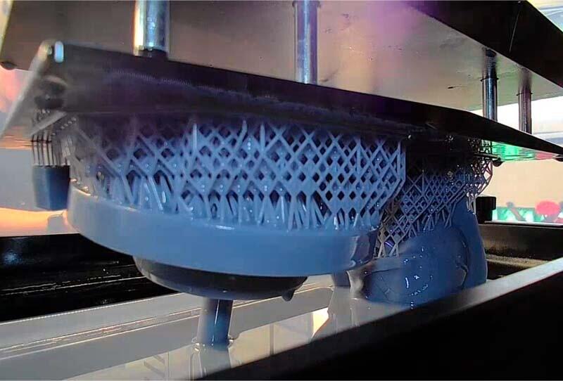

Присутствует и камера со встроенным ИИ, правда камере добавили LED подсветку так что работать она стала еще лучше. Камера следит за процессом печати в реальном времени, отслеживает ошибки печати и может записывать таймлапсы печати в разрешении 720p. Обзор Elegoo Saturn 4 Ultra 16K - всё еще лучший!Обзор Elegoo Saturn 4 Ultra 16K - всё еще лучший!

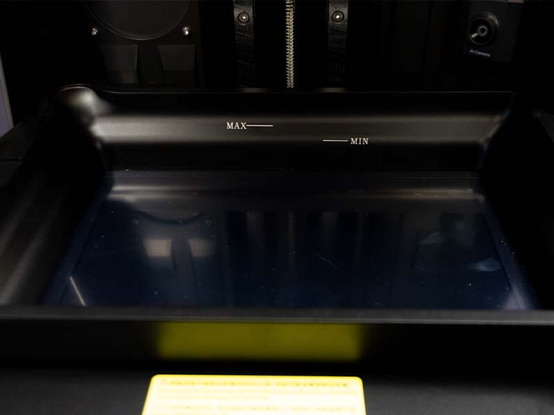

Сама ванночка кстати оснащена механическим сенсором, который помогает во время автоматической калибровки, а так же умеет сигнализировать о недостаточном количестве смолы и о твердых частицах оставшихся после предыдущей печати. Еще этот сенсор замеряет температуру источников света, и если они перегреваются, то печать прерывается. Но, это тоже было в Saturn 4 Ultra, а теперь перейдем к нововведениям. Обзор Elegoo Saturn 4 Ultra 16K - всё еще лучший!
Первое, не отходя от ванны, это подогрев смолы. В Saturn 4 Ultra 16K добавили возможность подогрева смолы в ванночке до 25°С, эта не большая, но важная фишка поддерживает вязкость смолы на нужном уровне, а именно делает смолу менее вязкой и более простой для печати, чем больше вязкость, тем сложнее поднять стол в смоле, а соответственно тем больше шансов на неудачную печать.

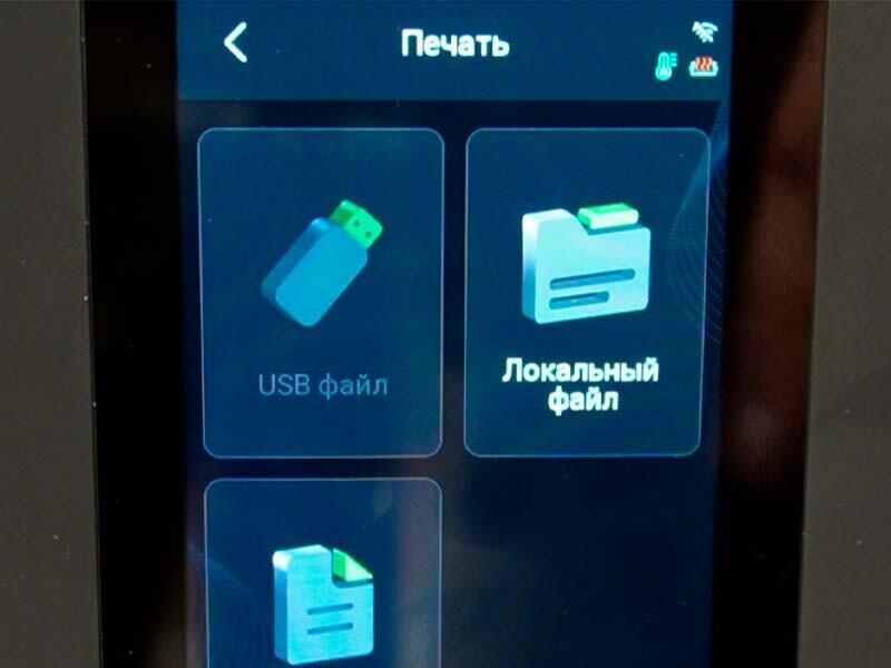

Управляется Saturn 4 Ultra 16K с помощью тачскрина на передней панели принтера, файлы передавать можно через WiFi или USB накопитель. Кроме передачи файлов, WIFi позволяет объединять несколько принтеров в сеть для кластерной печати. Обзор Elegoo Saturn 4 Ultra 16K - всё еще лучший!

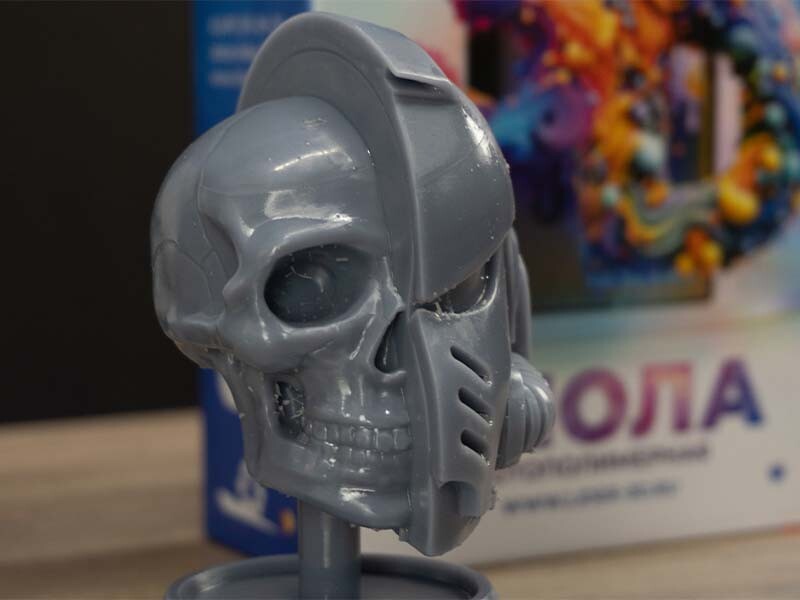

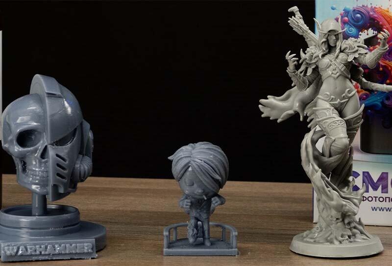

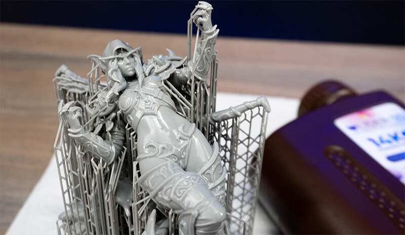

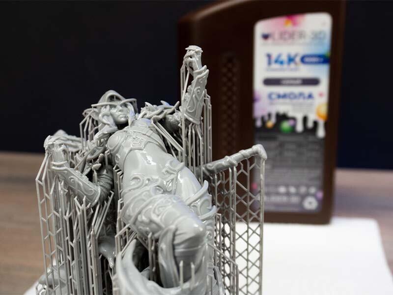

Модели для обзора мы печатали из двух разных смол, первая это фотополимерная смола нашего производства LIDER-3D Standard 14K, вторая Elegoo Standard 8K, оба этих фотополимера вы можете приобрести на нашем официальном сайте, а так же на WB, OZON и Яндекс Маркет. Обзор Elegoo Saturn 4 Ultra 16K - всё еще лучший!Обзор Elegoo Saturn 4 Ultra 16K - всё еще лучший!Обзор Elegoo Saturn 4 Ultra 16K - всё еще лучший!Обзор Elegoo Saturn 4 Ultra 16K - всё еще лучший!Обзор Elegoo Saturn 4 Ultra 16K - всё еще лучший!
