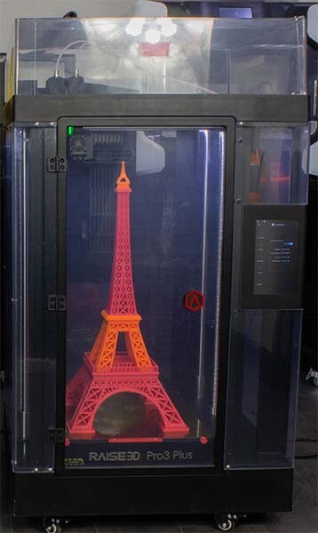

Raise3D Pro3 Plus - настоящая рабочая лошадка, способная печатать часами без каких-либо заминок. Он отлично справляется со сложными свесами и имеет интуитивно понятный, удобный рабочий процесс. Принтер оснащен системой фильтрации воздуха, встроенной камерой и двойным экструдером. Программное обеспечение для управления также доступно в виде приложения для смартфона для удобного удаленного мониторинга.
Обзор 3D принтера Raise3D Pro3 Plus большой принтер для больших задач!
Внешний вид у Raise3D Pro3 Plus внушительный, это устройство будет уместно смотреться в просторных офисах или на производстве, но уж точно не дома, хотя, никто вам не запретит.
Комплектация у принтера хорошая, есть все, что вам нужно или может понадобиться: пара промышленных перчаток для защиты, Дополнительные сопла и все инструменты, необходимые для их обслуживания, шестигранные ключи для каждого типа винтов на устройстве, Кабели переменного тока для каждой страны, USB-ключ, Металлический калибровочный лист.
Также в комплект поставки входят две катушки красного и белого PLA-филамента Raise3D.
Технические характеристики
Серия Pro3 от Raise3D включает модели Pro3 и Pro3 Plus, которые отличаются только объемом сборки. Обычный Pro3 имеет объем 300x300x300мм, а Pro3 Plus достигает 605 мм в высоту.
Камера печати устройства полностью закрытая, а температура экструдера может достигать 300 градусов. При том что и платформа разогревается до 120 градусов, вы легко можете печатать сложными пластиками типа ABS.
Экструдеров у принтера два, так что можно печатать разными цветами и типами пластика. Сопла меняются легко, поэтому каких то заминок с переходом на разные типы пластика не возникнет.
Максимальная скорость печати 150 мм\с. Мы печатали со следующими настройками которые вы видите на экране.
Для процесса калибровки мы использовали программу EVE, это такой умный помощник который, ну, поможет вам на всех этапах работы. Выравнивание платформы полностью автоматическое, с 63 точками измерения для расширенной калибровки или по 9 точкам для быстрой печати.
Pro3 Plus автоматически перекалибрует платформу, когда это необходимо.
Также необходимо время от времени калибровать сопла - это полуавтоматический процесс. Процесс очень прост благодаря пошаговому руководству EVE и включает использование металлической карточки (входит в комплект) для измерения идеального расстояния между соплом и платформой.
Для наблюдения за процессом печати, например через приложение для смартфона, в принтере есть видеокамера.
Еще в устройстве есть отличная система охлаждения и система фильтрации воздуха.
И конечно в устройстве есть все современные функции, вроде возобновления печати и датчика филамента.
