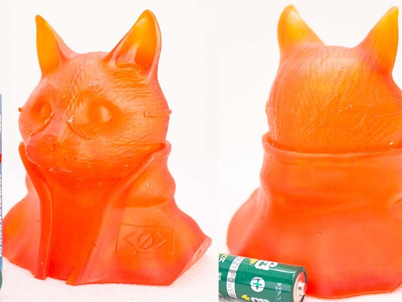

Разница в детализации действительно есть, и разница в пользу модели Plus. Но не успели мы обрадоваться как нарвались на ошибку. А точнее баг новой прошивки. Creality выпустили новую прошивку для всей линейки Halot и что-то напортачили с возвращением платформы в домашнее положение.
Если вы у вас уже есть Halot One Pro или Halot One Plus, то вот вам совет. Если вы только что завершили печать и собираетесь начать еще одну, то лучше всего перед запуском печати опустить платформу немного вниз, чтобы когда вы запустили печать, платформа еще раз вернулась в домашнее положение и уже отсюда принтер начал новую печать. В противном случае вы рискуете откусить от нижней части модели миллиметр-другой, что естественно приведет к ошибкам в печати, или модель вовсе порвется в процессе.
Благо, ошибка эта чисто программная, так что следующее обновление прошивки скорее всего всё поправит.
В остальном же, печатает Plus на отлично. Печатали мы смолой от фирмы Gorky и со смолой кстати, связан один показательный момент. Рекомендуемые параметры для печати этой смолой были указаны для 3D принтеров с меньшей мощностью засветки. Так как Halot One Plus наделен ILS системой, которая светит мощнее и кучнее, с рекомендуемыми настройками ничего не вышло. А вот когда снизили время засветки слоев, дело пошло как по маслу, ну или как по смоле. В общем система ILS крутая, не зря Creality так активно её пиарят.
Из-за цвета смолы не везде можно разглядеть первенство Halot One Plus в плане детализации, но, например, на тестовых матрицах видно, что Plus пропечатал отверстия даже лучше чем модель Halot Sky (у которой тоже 4К матрица).
