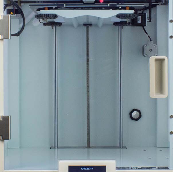

Creality CR-5 Pro H - это полностью закрытый FDM 3D-принтер с цельнометаллической рамой, прозрачной дверцей и матовыми боковыми панелями. Такая конструкция обеспечивает качественную терморегуляцию и одновременно позволяет наблюдать за процессом печати. Устройство поставляется в полностью собранном виде.

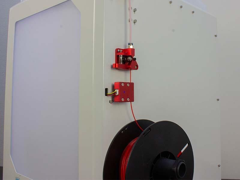

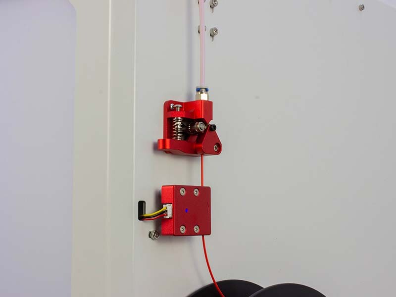

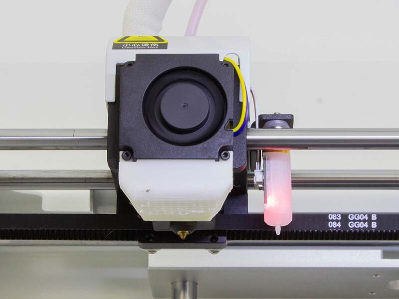

Экструдер типа Bawden - это главная фишка данной модели. “Базовая” Pro версия CR-5 была оснащена экструдером с максимальной температурой в 260 градусов, CR-5 Pro H обладает экструдером с максимальной температурой в 300 градусов. Собран экструдер на отлично, не смотря на конструкцию типа Bawden - ничего не люфтит, всё сделано и собрано крепко и на совесть.
Высокая температура экструдера существенно расширяет список материалов, с которыми способен работать принтер. К тому же экструдер оснащается мощным вентилятором, который обеспечивает качественный обдув модели и предотвращает перегрев, за счет чего экструзия остаётся максимально плавной.
Что касается скорости печати, мы разгоняли принтер до 45 мм\с на наружных контурах, до 90 мм\с на внутренних контурах, и 100-110 мм\с на заполнение. Кинематика показала себя хорошо, хоть она абсолютно обычная и ничем не выделяется.

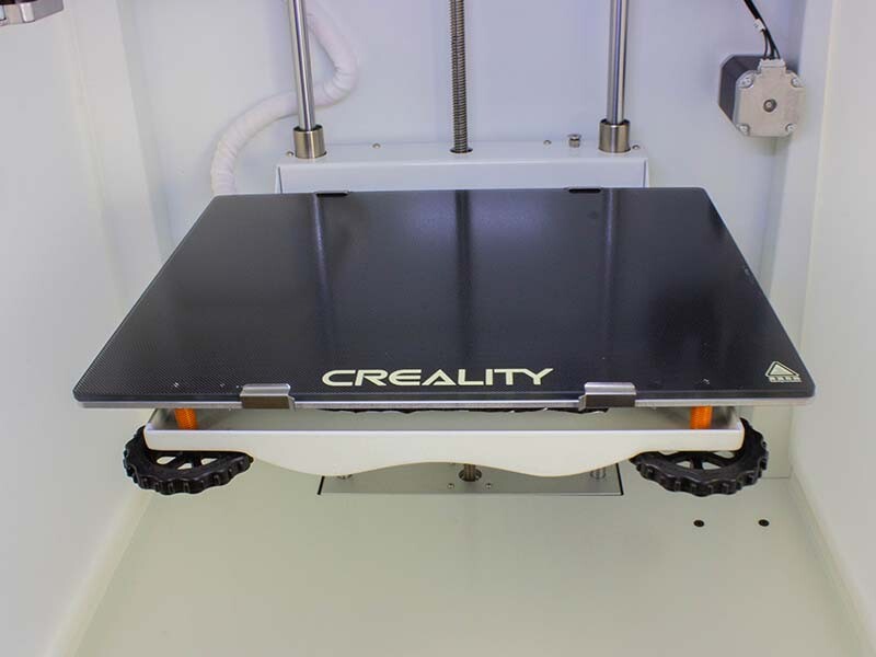

Калибровка в принтере автоматическая. За неё отвечает датчик авто-калибровки BL-Touch. Принтер так же оценивает карту высот стола и запоминает её, и не просто так, а для того, чтобы в дальнейшем, во время печати, компенсировать неровности стола так, чтобы первый слой получался идеально ровный. Хорошая функция и работает как надо.
Для улучшения качества печати разработчики из Creality применили свою излюбленную технологию: рабочий стол из карбонового стекла, из-за этого нагрев рабочей платформы происходит быстро, максимальная температура стола 110 градусов.
Изделия отлично крепятся к платформе, а после печати легко снимаются с неё.
