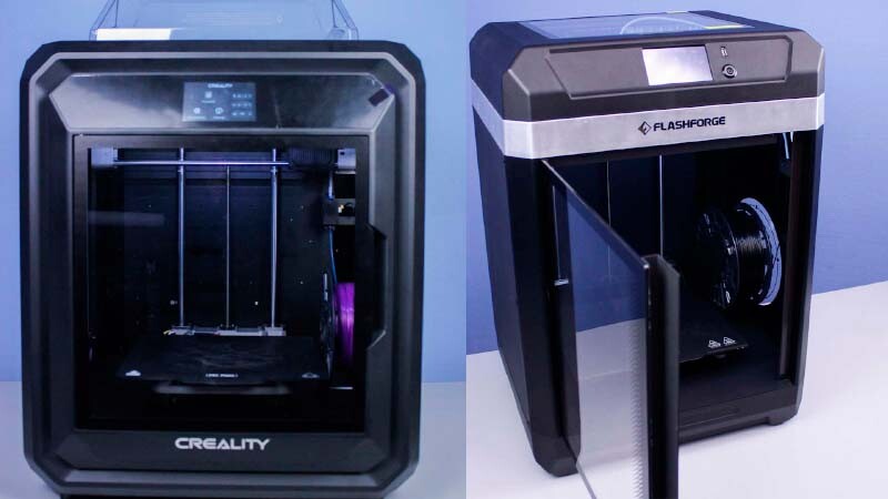

3D принтер Creality Sermoon D3 - профессиональный FDM-принтер, созданный по промышленным стандартам. Высокая точность, надёжность, развитый функционал и множество вариантов подключения позволяют использовать его для самых разных задач, в том числе для мелкосерийного производства.
3D принтер FlashForge Guider 3 - профессиональный FDM 3D принтер, с высокой скоростью печати, системой управления материалами и другими интуитивно понятными функциями. Всё это призвано сделать мелкосерийное производство более быстрым и эффективным.
С первого взгляда принтеры выглядят очень похоже, строгий дизайн на стыке промышленных и настольных 3D принтеров, закрытые камеры печати, колпак, единственное в чем FlashForge Guider 3 выделяется это в размерах, он больше чем Creality Sermoon D3.

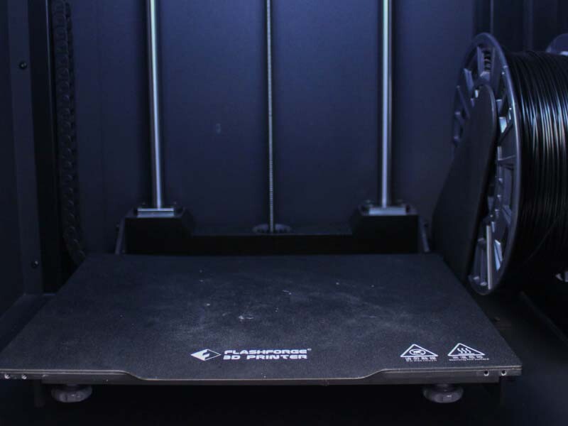

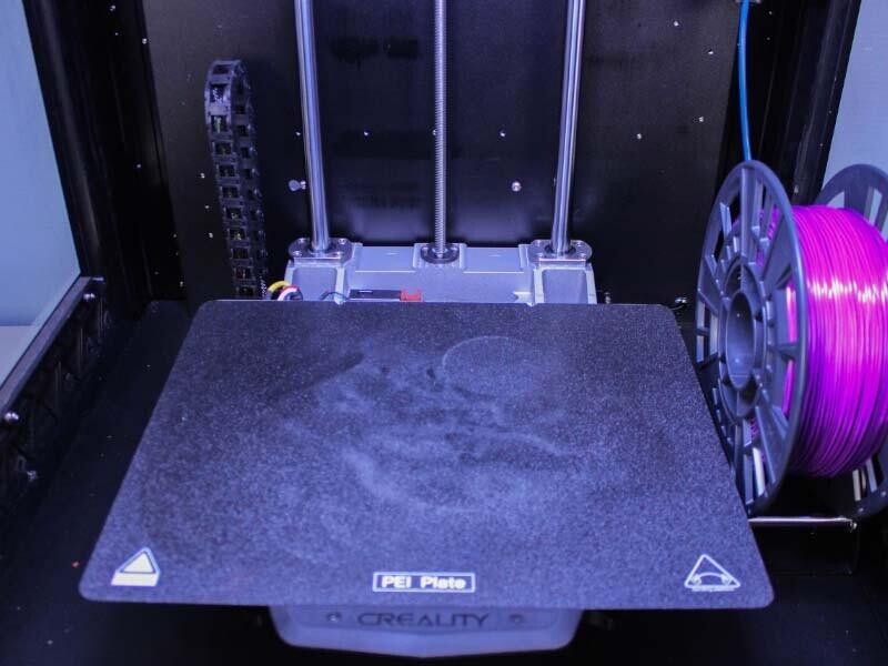

Оба принтера оснащены столом с подогревом до 110°C. Правда здесь FlashForge Guider 3 снова немного обходит оппонента, так как предоставляет на выбор сразу две платформы печати: стеклянную и гибкую стальную.

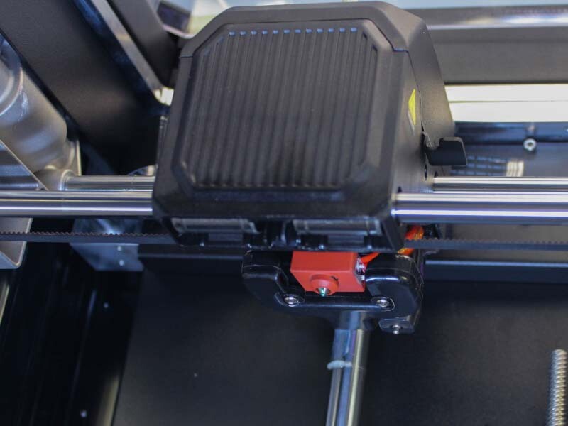

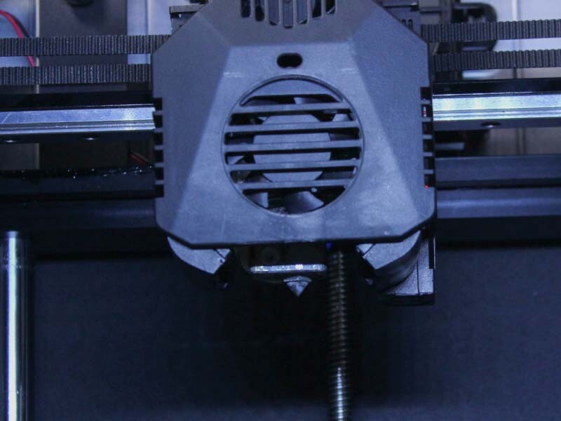

В Creality Sermoon D3 для печати используется двухступенчатый Direct-экструдер Sprite с максимальной температурой 300℃. Есть и сменное сопло в комплекте.
Creality Sermoon D3 против FlashForge Guider 3 сравнение профессиональных FDM 3D принтеров
FlashForge Guider 3 предлагает экструдер с максимальной температурой в 320°C, плюс систему быстросъемных сопел.

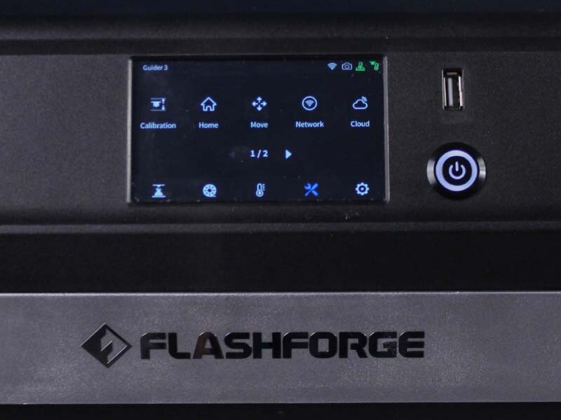

В плане подключения и управления принтеры идентичны, и у FlashForge Guider 3 и у Creality Sermoon D3 есть тачскрин, а для подключения можно использовать USB порт, Lan порт и WiFi.

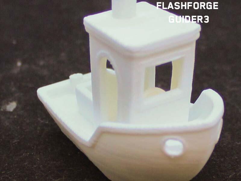

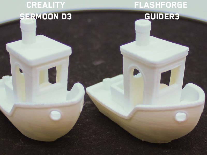

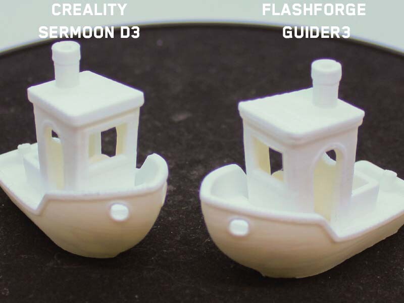

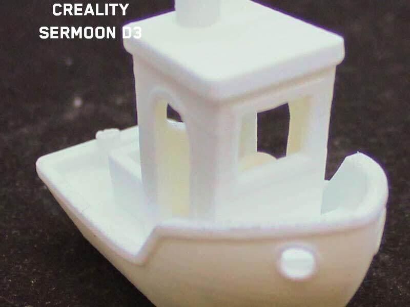

Примеры печати
Перейдем к примерам печати, настройки мы использовали плюс минус одинаковые и пытались напечатать идентичные модели на обоих устройствах.
Как видите Creality Sermoon D3 справился чуть хуже, и это уже не говоря о доступных FlashForge Guider 3 объемах печати.
