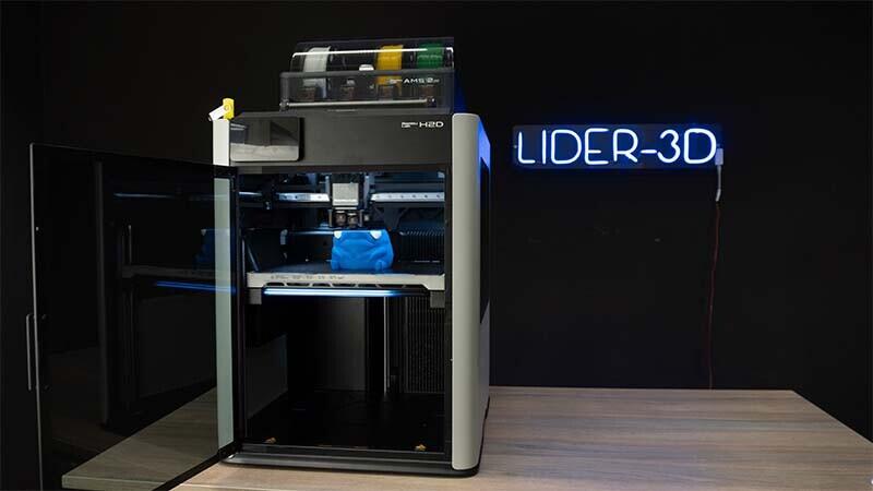

Переходим к внешнему виду принтера, конечно же H2D больше всех предыдущих 3D принтеров от Bambu Lab, но каких то особых изменений в общем дизайне или скорее, подходе к дизайну устройства замечено не было. Это всё еще узнаваемый чистый дизайн 3D принтера от Bambu Lab.

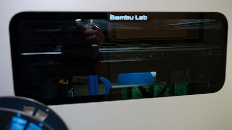

Внешне H2D очень похож на X1 Carbon, но, помимо того что H2D больше, у него еще добавилось окошек. Привычная стеклянная дверь спереди и верхняя стеклянная крышка теперь дополнились большим окном слева, и окном поменьше справа. Bambu Lab H2D: Обзор 3D принтера, который удивил всех!Bambu Lab H2D: Обзор 3D принтера, который удивил всех!Bambu Lab H2D: Обзор 3D принтера, который удивил всех!

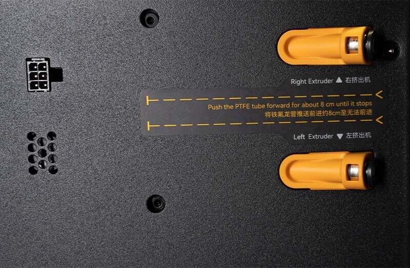

Сзади на корпусе есть большой шестипиновый разъем для подключения новой AMS 2, а так же два четерехпиновых разъема - один для подключения лазера, а второй для потенциальных будущих дополнений к H2D. Bambu Lab H2D: Обзор 3D принтера, который удивил всех!Bambu Lab H2D: Обзор 3D принтера, который удивил всех!

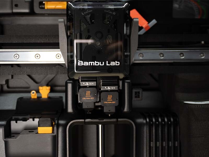

Bambu Lab H2D оснащен экструдером с двумя соплами, максимальная температура сопел 350 градусов. Хотэнды вы можете менять на лету, сделано это крайне легко и здесь Bambu честь и хвала. К тому же Bambu Lab собираются сделать систему, которая позволит печатать двумя соплами с разным диаметром, допустим более толстое сопло для основных элементов и более тонкое для детализации. Пока что это конечно не так, если ставите сопло на 0.4мм то второе тоже должно быть на 0.4мм. Всего доступно сопла от 0.2 до 0.8мм. Bambu Lab H2D: Обзор 3D принтера, который удивил всех!Bambu Lab H2D: Обзор 3D принтера, который удивил всех!
В плане скорости печати бамбу превзошли сами себя, да и остальных. На скорости в 600мм\с Bambu Lab H2D печатает СПОКОЙНО с большой буквы, но штука в том что теперь максимальная скорость экструдера 1000мм\с. Но максимальное ускорение осталось на привычных 20 тысячах.
Говоря об экструдере нельзя не упомянуть AMS 2. Дело в том что для печати разными цветами или разными материалами вы можете вывести материал из AMS 2 на одно сопло, а на второе сопло вывести материал с внешней катушки. Или, если вы счастливый обладатель двух AMS, то можно подключить каждую систему к отдельному соплу.

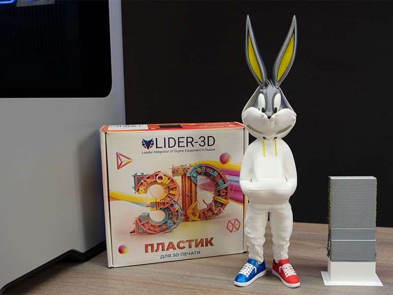

Кролика напечатали из нашего LIDER-3D PLA+ разных цветов.

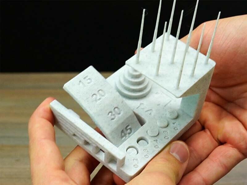

Тестовая модель печаталась из мраморно PLA, H2D справился отлично, но есть небольшой косяк с провисаниями, эта проблема легко решается чуть более тонкой настройкой печати.
