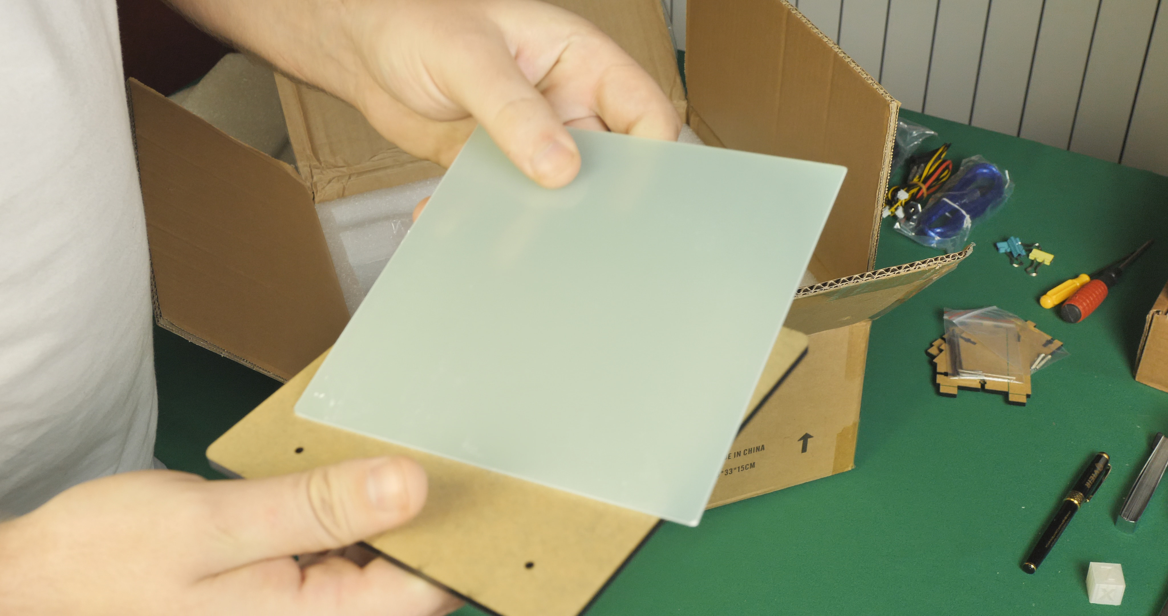

● И сам эмм… столик… Похоже на тонкий лист стеклотекстолита… А так честно даже и не знаю. Поэтому врать не буду. Напишите в комментариях если знаете. Кстати область печати у принтера 150/150/150 мм. Обзор на 3д принтер TRONXY X1 / САМЫЙ ДЕШЕВЫЙ 3D ПРИНТЕР

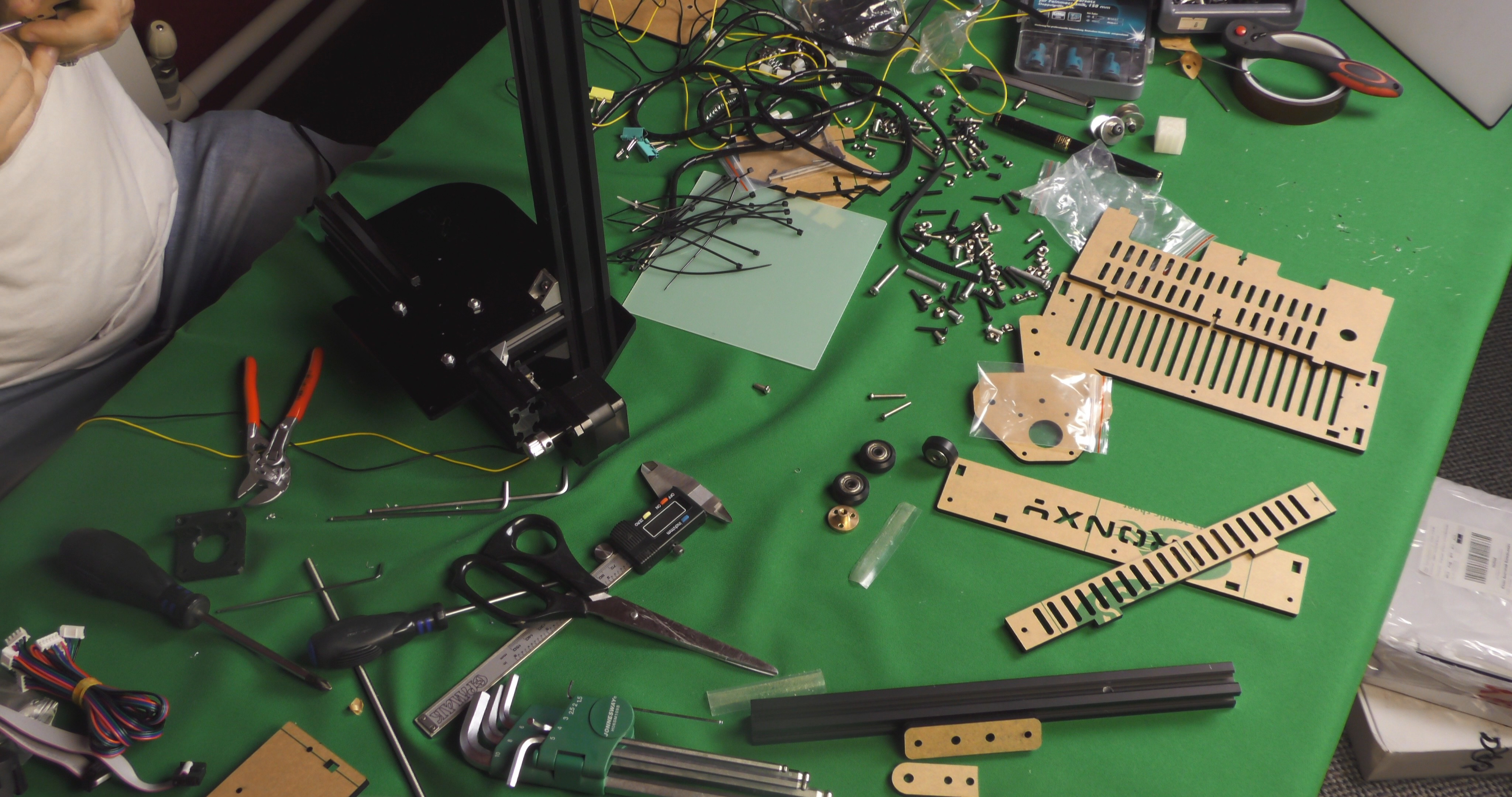

И в принципе больше ничего у нас и нет. Открываем инструкцию на ноутбуке и приступаем к самому интересному. К сборке. Как говорится, человек может смотреть бесконечно на 4 вещи: как горит огонь, как течет вода, как печатает 3D принтер и как работают другие.
Каких либо нюансов во время сборки у меня не возникло. Разве что нет регулировки прижима роликов. Что мне, например, не нравится. А так. В принципе классический принтер. Я думал, что с крепежом будет путаница. Но там только одна заковыка в том, что крепеж попадается то под отвертку, то под шестигранник. Это иногда жутко бесит. И отвертка, которая шла в комплекте, чистое зло. Буквально через пять-шесть винтиков, она превратилась в шило.

Уже за кадром я сделал кабель менеджмент. Чтобы провода лохмотьями не висели. Обзор на 3д принтер TRONXY X1 / САМЫЙ ДЕШЕВЫЙ 3D ПРИНТЕРКстати это то, что у меня осталось по крепежу, так много что хватит, по-моему, еще на половину принтера.Обзор на 3д принтер TRONXY X1 / САМЫЙ ДЕШЕВЫЙ 3D ПРИНТЕР

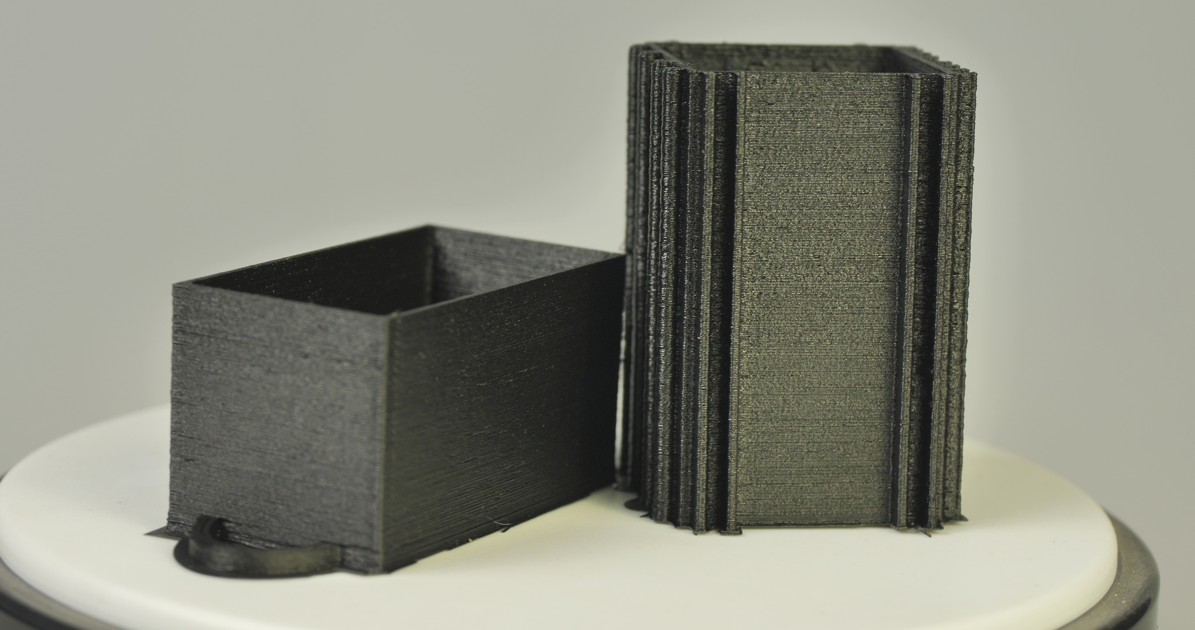

Качество печати будет не топ конечно, но на удивление нормальное, если вспомнить его цену... есть с чем работать так сказать. Учитывая, что большинство проблем можно решить реально за небольшие деньги. Все шкивы на шаговых движках, совсем немного бьют.
Ролики для натяжения ремней мало того колхозные, так ещё в комплекте были два гравера из-за которых  эти ролики перекосило, пришлось искать две шайбы по дому, так еще они крепятся на акриловой детали. Что вносит небольшие, но колебания в принтер. Что, конечно же, влияет на качество печати, но так как принтер собран на классическом профиле 20х20 и 20х40, то можно будет посмотреть различные натяжители на Thingiverse. И поставить их сюда можно без каких-либо хлопот! Обзор на 3д принтер TRONXY X1 / САМЫЙ ДЕШЕВЫЙ 3D ПРИНТЕРОбзор на 3д принтер TRONXY X1 / САМЫЙ ДЕШЕВЫЙ 3D ПРИНТЕР
Вообще на качество печати влияют множество аспектов, и я практически уверен, что латунное сопло в принтере тоже по качеству будет хромать.

Прям видно как не хватает обдува. Кстати об обдуве и о подогреве стола: Это из рубрики могли придти но не пришли. У этого принтера из коробки нет ни обдува ни подогрева стола поэтому вы будете очень ограничены в материалах. ваш выбор PLA и PETG.
Ну и что-нибудь с прямыми стенками. Так же PLA+. Скорость печати 20мм./сек.Обзор на 3д принтер TRONXY X1 / САМЫЙ ДЕШЕВЫЙ 3D ПРИНТЕРОбзор на 3д принтер TRONXY X1 / САМЫЙ ДЕШЕВЫЙ 3D ПРИНТЕРОбзор на 3д принтер TRONXY X1 / САМЫЙ ДЕШЕВЫЙ 3D ПРИНТЕРОбзор на 3д принтер TRONXY X1 / САМЫЙ ДЕШЕВЫЙ 3D ПРИНТЕРОбзор на 3д принтер TRONXY X1 / САМЫЙ ДЕШЕВЫЙ 3D ПРИНТЕРОбзор на 3д принтер TRONXY X1 / САМЫЙ ДЕШЕВЫЙ 3D ПРИНТЕР
