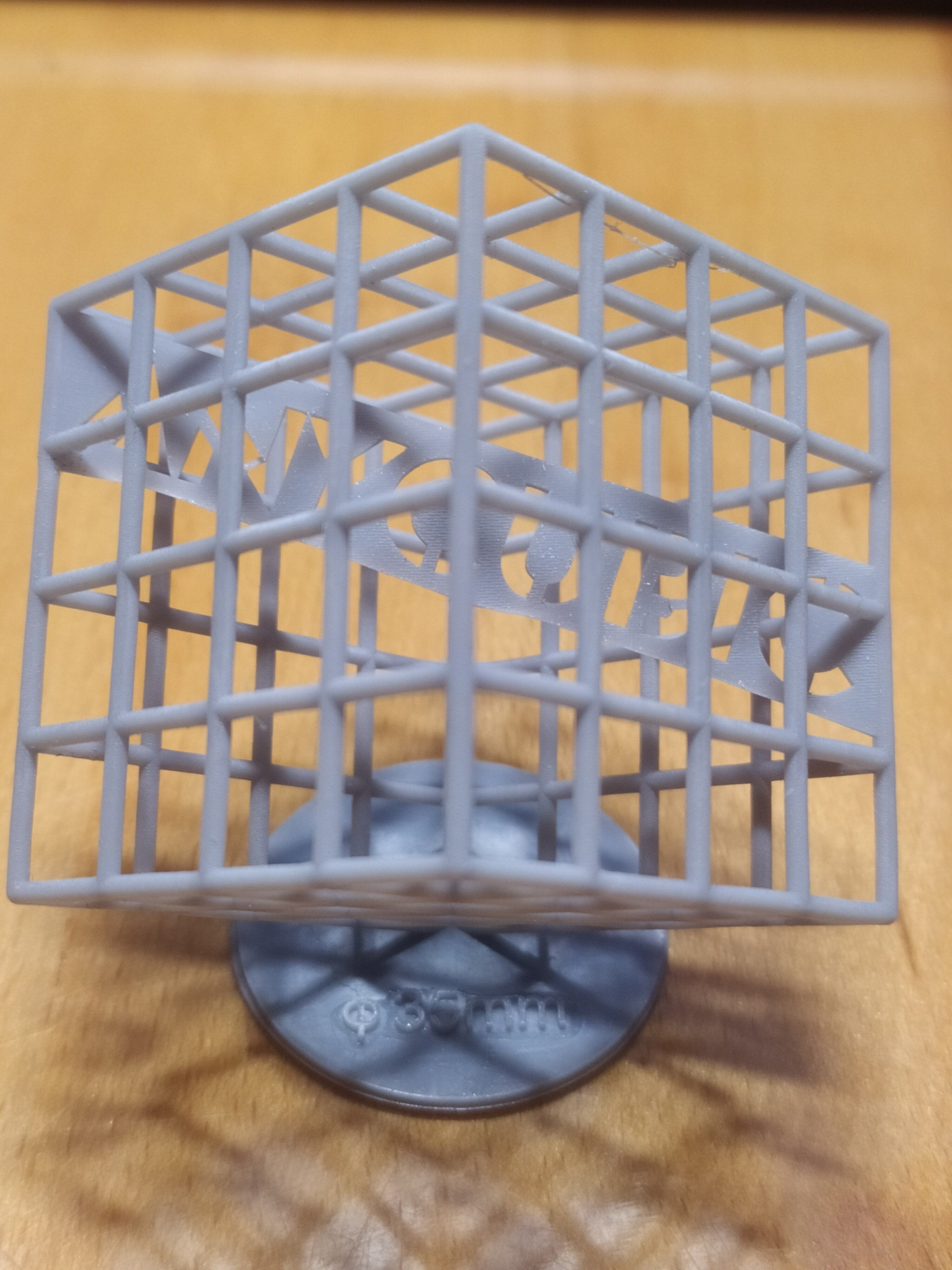

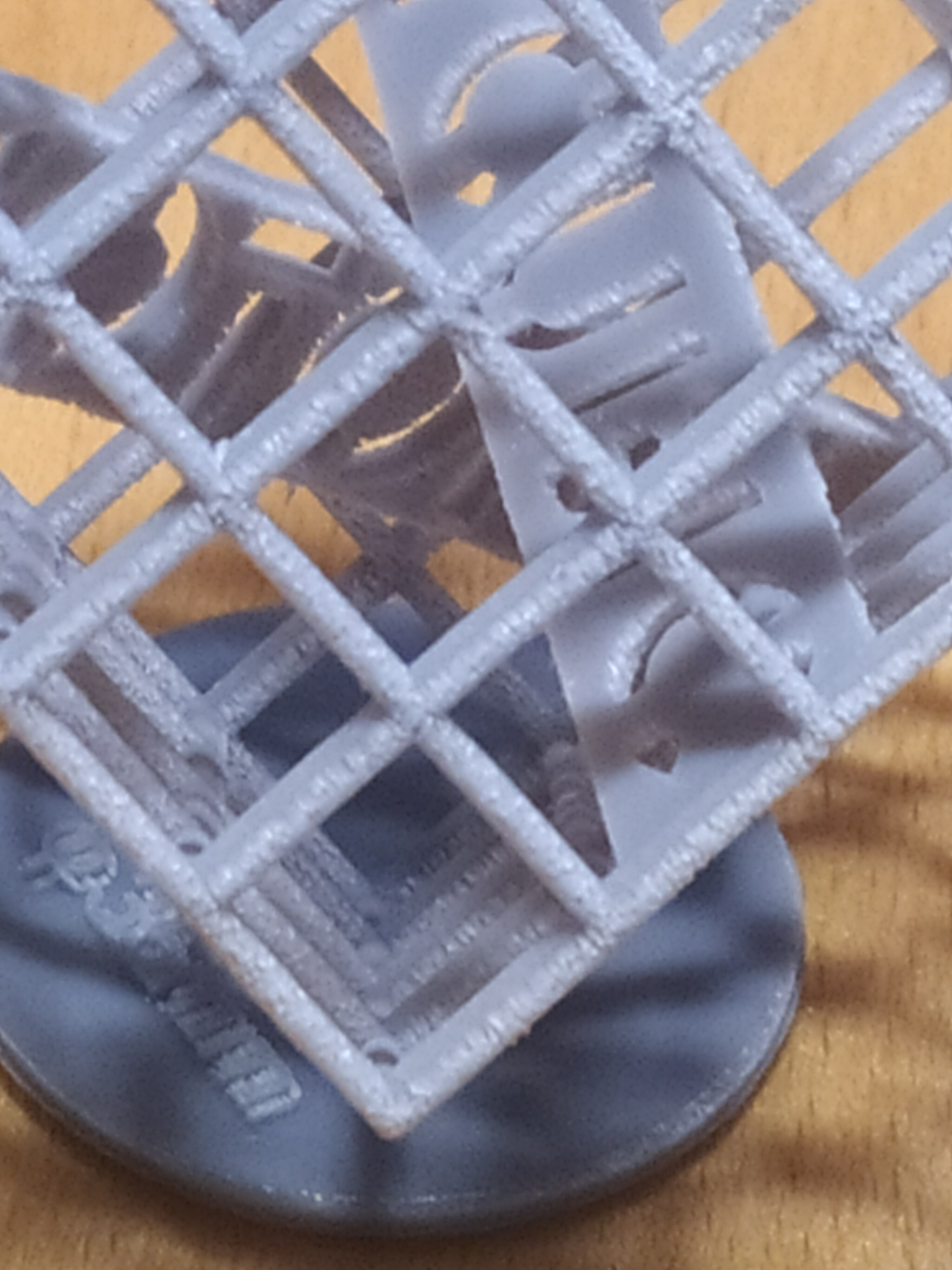

На днях (10.01.2021) мной был задан вопрос "Anycubic Photon Mono" о проблеме матрицы. Принтер печатал так:
После подачи заявки в техподдержку, выслали прошивку 0.1.7. После залития прошивки матрица заработала нормально:)
