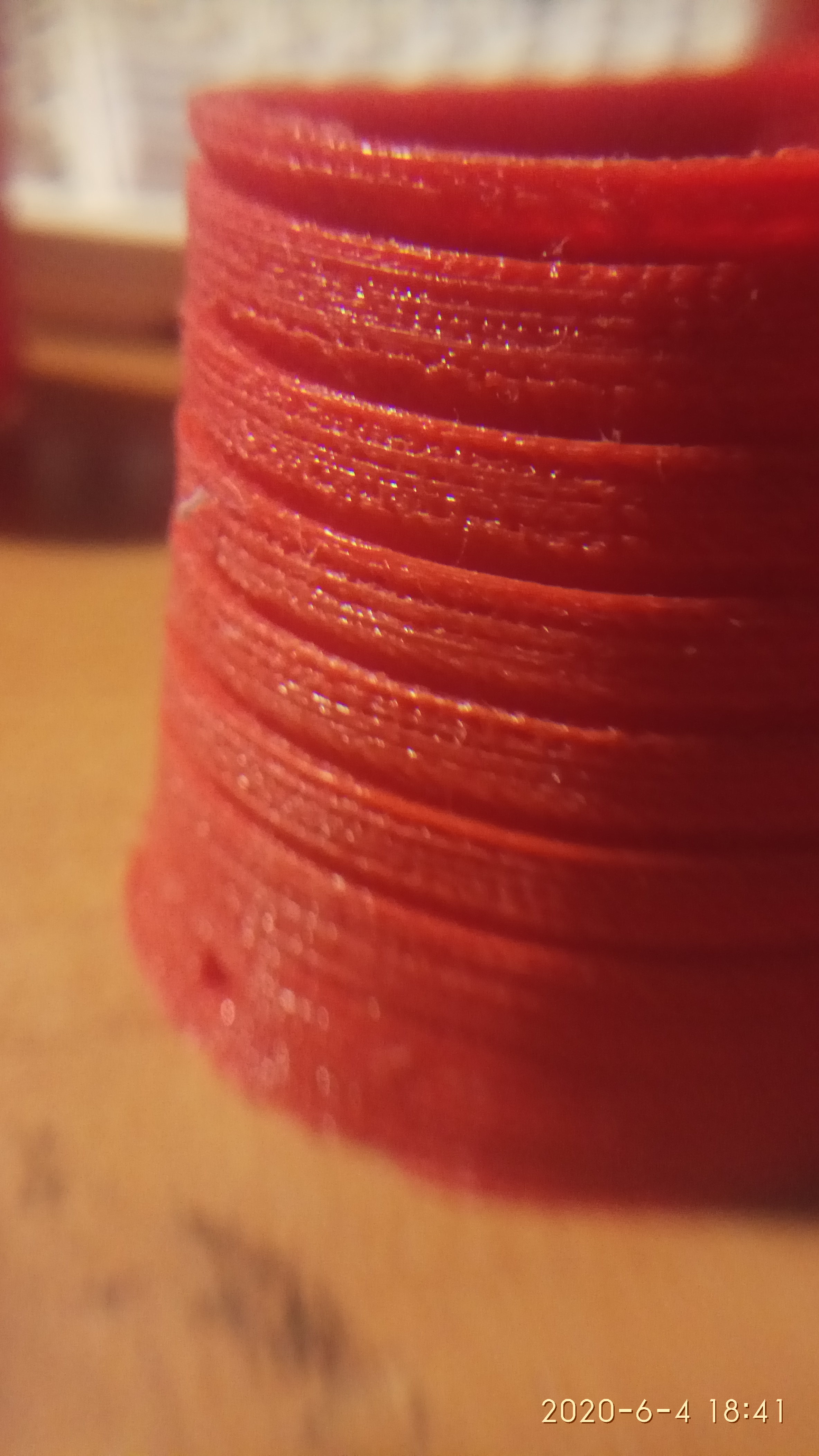

Решил попробовать TPU от FDPlast. По итогам я доволен, однако обнаружился один интересный момент, упоминаний о котором я не видел.Первые несколько моделей напечатались на ура. На первых 5-10 слоях пруток застревает и начинает наматываться на приводное колесо, но если его размотать и дать второй шанс - всё идет дальше нормально. (Скорость 20мм/с). Так оно происходит 2-3 раза - и дальше печать идет нормально уже до конца. Модель получается отлично, матовая и с ровными слоями.
Пытаясь побороть эти начальные застревания, я повышал температуру печати и игрался с другими настройками. И в какой то момент качество моделей начало стремительно уезжать. Поверхность стала глянцевой, и началось что то типа "недоэкструзии". Пытался компенсировать в 130%, не помогло.
Камера плохо передает матовость/глянец, но всё равно можно судить по ровности слоев, что не всё в порядке. Даже оттенок пластика немножко изменился.Причем после возврата с TPU на PLA эффекты глянца и недоэкструзии сохранились.Замена сопла не дала результата при печати TPU. Заметил, что при долгом нагреве TPU оставляет липкую пленку, которая очень плохо счищается, из чего сделал вывод, что это произошло внутри экструдера, и PLA эту пленку не был в состоянии утянуть вместе с собой. Нечто вроде такого получается. Тут я просто нагрел зажигалкой кусочек и размазал по пальцам. Причем оно аж в отпечатке пальца остается, вычищать приходится.
Заменил трубку, сопло, поставил температуру 185, и всё снова начало печатать нормально, как в первый разРаньше я прогревал PLA до 230 градусов чтобы немного прочистить сопло, и не возникало никаких сомнений что температуру можно безопасно повышать, но теперь понятно что этого лучше не делать. Итого, минус 3 сопла в попытке вычислить проблему, минус 10см хорошей трубки, один сломанный мозг.
