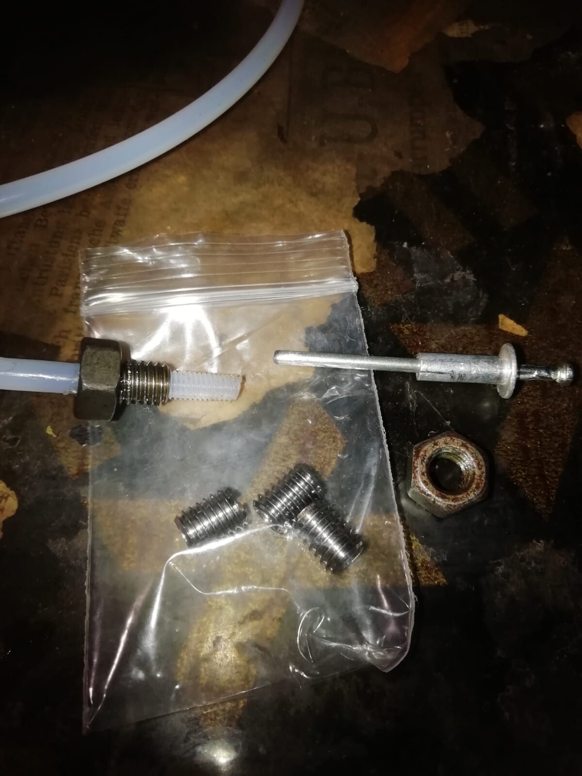

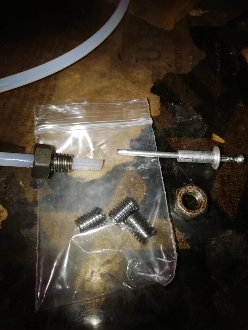

Всем привет! Проблема выскакивания со временем фторопластовой трубки из фитинга думаю всем пользователям боудена известна. Попалась на Озоне втулка с внутренней резьбой Мх4 и внешней Мх6. Ссылку дам в конце. Берем эту втулку, снаружи наворачиваем на нее и обжимаем пару гаем М6. В трубку вставляем штырек от заклепки, но идеально входит, как филамент и нужен для того, чтоб не заузился вход в момент накручивания снаружи втулки.Удерживая трубку пассатижами в районе окончания штырька внутри нее другими пассатижами удерживаем за навернутые гайки и накручиваем втулку на трубку до нужного уровня. Трубку рекомендую предварительно смазать маслом.Одну из гаек на втулке для удобства ее вворачивания в экструдер я оставил, предварительно капнув на резьбу фиксатор резьб. Трубка сидит мертво, филамент ходит идеально.
Ссылка на втулку, не реклама. https://www.ozon.ru/product/gayka-vtulka-rezbovaya-perehodnik-m4-na-m6-vtulka-s-naruzhnoy-rezboy-m6-shag-1mm-i-vnutrenney-m4-2296670855/
