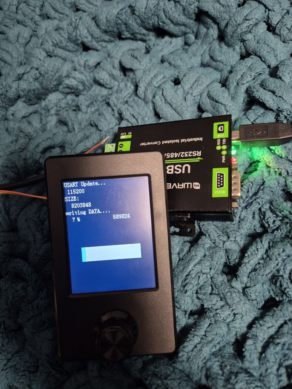

Доброго времени суток. Коротко к делу. Решил сменить хот энд на обновленный керамический, который способен выдавать большую температуру, решил попробовать инженерный пластик. Хот энд пришел, установил. Установил рельс на ось Z. Ну думаю настало время испробовать пластик в деле. Сделал проект, ставлю на печать, а температура выше 260 не поднимается. Само собой, понимаю что штатный был слабее, чем установленный. Но как то не стал на момент замены разведывать тему, а что нужно то, что бы печатать большей температурой, ну думаю хот энд то creality, значит всё продумано! Думал я). Чудо не произошло, лезу собирать информацию, понимаю что есть и штатная, более свежая прошивка и есть от комюнити. Взял штатную, последнюю что была на сайте http://creality.cloud наплевав на прочтение инструкции до конца))) Закидываю bin файл на флешку и ставлю в принтер, во включенный принтер!!! захожу меню печати и выбираю файл, что то подвисло, еще раз делаю то же самое, ничего не меняется, выключаю принтер и благополучно получаю кирпич!!!Думаю удача). Синий экран загрузки, надписи creality нет. Ну начинаю изучать вопрос досконально. Понял что дисплей шить нужно первым, а не после принтера, как сделал я, но сталкиваюсь с тем что впорат теперь ещё и дисплей!!! дошел до 97% обновления и всё, тишина, движения ноль. Ну думаю, дважды удача! Но без паники. Начинаю рыть интернет, писал даже в поддержку креалити, менял флешки, пробовал разные прошивки, тишина, кирпич. При чем я попробовал разные флешки, разный объём, форматировал и разбивал на сектора, ничего не помогало, я даже до сих пор не знаю, может что то с гнездом флешки.Ну думаю, я у мамы инженер, работаем дальше. Искал информацию дальше, уже думал об nebula, вдруг не оживлю. По итогу, где то на reddis нашел статью про - что делать с дисплеем от нашего принтера, по лазил, ребяда при переходе на клипер, перешивают дисплей и начинает работать, но для меня всё же ничего не было. Дальше полез к железу, отключил дисплей и разобрал его, по внутреней маркировке, юзал интернет. Нашел по итогу я фирму производитель. Вот ссылка на сайт, нашел их позже, уже когда писал - https://robotclass.ru/tutorials/arduino-nextion-tjc/ . Я же пошел на сайт производителя, начал искать там, скачал программу, установил, она на Китайском, переводил телефоном.
На работе взял TTL конвертер, подключился им на прямую к дисплею на rx-tx и о чудо, он прошился!
Я попытался накатить оригинальную последнюю прошивку на дисплей, но через флешку. Сделал все как рекомендует производитель, ставлю флешку в дисплей, 97% и снова кирпич! Я не знаю что не так. В общем снова через программу, залил и последнюю оригинальную прошивку, понял что температура 260 и не больше, залил кастомную, здесь на сайте описывали её. Ну вот с ней уже температура поднимается как нужно. Вот так я упражнялся с прошивкой, надеюсь кому то будет полезным.
