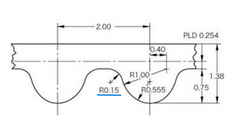

Для одного проекта мне понадобились шкивы для ремня GT2, и я решил заморочиться - не покупать готовые, а сделать собственную модель. Размеры брал с картинки ниже. Я предположил, что осевая линия не меняет свою длину при изгибе ремня, верхняя поверхность растягивается, а нижняя, между зубцами - сжимается. Зубцы не меняют свою форму. Исходя из этого изготовил модель 10-зубцового шкива. Потом подумал, что для проекта мне могут понадобиться шкивы с другим количеством зубцов, и решил впервые попробовать сделать параметрическую модель.
Форма углубления между зубцами шкива соответствует форме зубца ремня. Я не уверен, что правильно поступил с радиусами скругления, подчеркнутыми на чертеже синим - они у меня не меняются в зависимости от количества зубцов, хотя по сути при изгибе ремня происходит их изменение, но я не знаю, какое именно. Но, наверное, если они останутся фиксированно большими, особых проблем это доставить не должно.

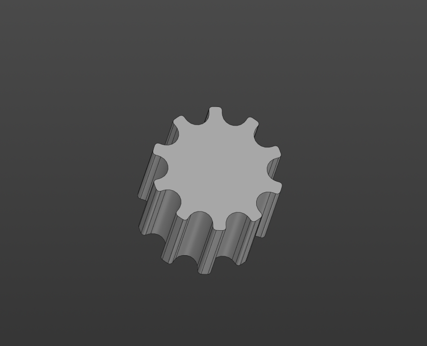

Если честно, компас показался мне очень неудобным для создания параметрических моделей. Возможно, конечно, проблема в отсутствии опыта работы с ними, но тем не менее было бы интересно услышать мнение других людей на этот счет. Какие САПР наиболее удобны для работы с подобными моделями?
Прикладываю вид 10-зубцового шкива и ссылку на модель. Принимается критика и советы по улучшению модели. Также было бы интересно, если бы кто-то напечатал модель и проверил ее работоспособность, так как сейчас у меня возможности печатать нет.
