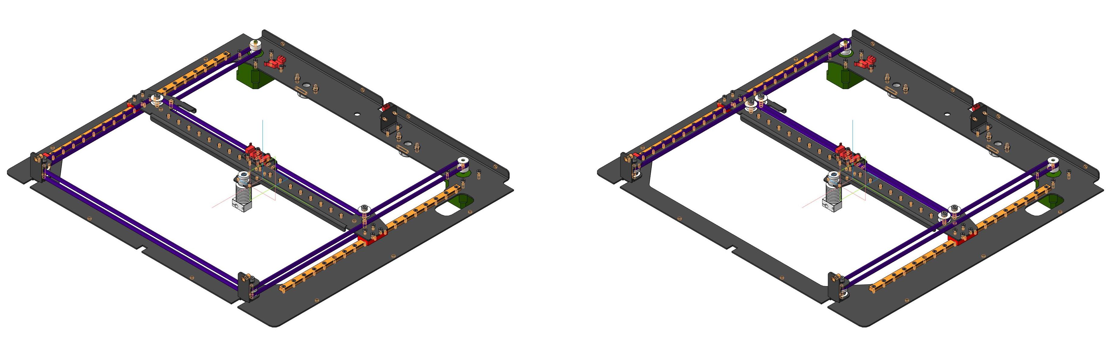

1.Возможность применения двух видов кинематики: H-Bot и CoreXY.
Была изменена конструкция портала, основания, натяжителей ремня. Эти изменения дают возможность установки 2 вариантов кинематики. 1.Изменена конструкция корпуса.

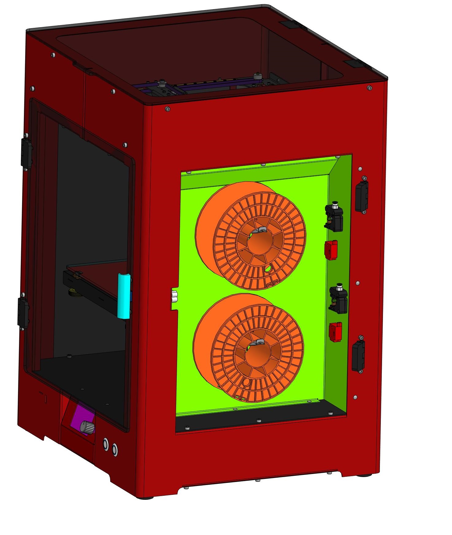

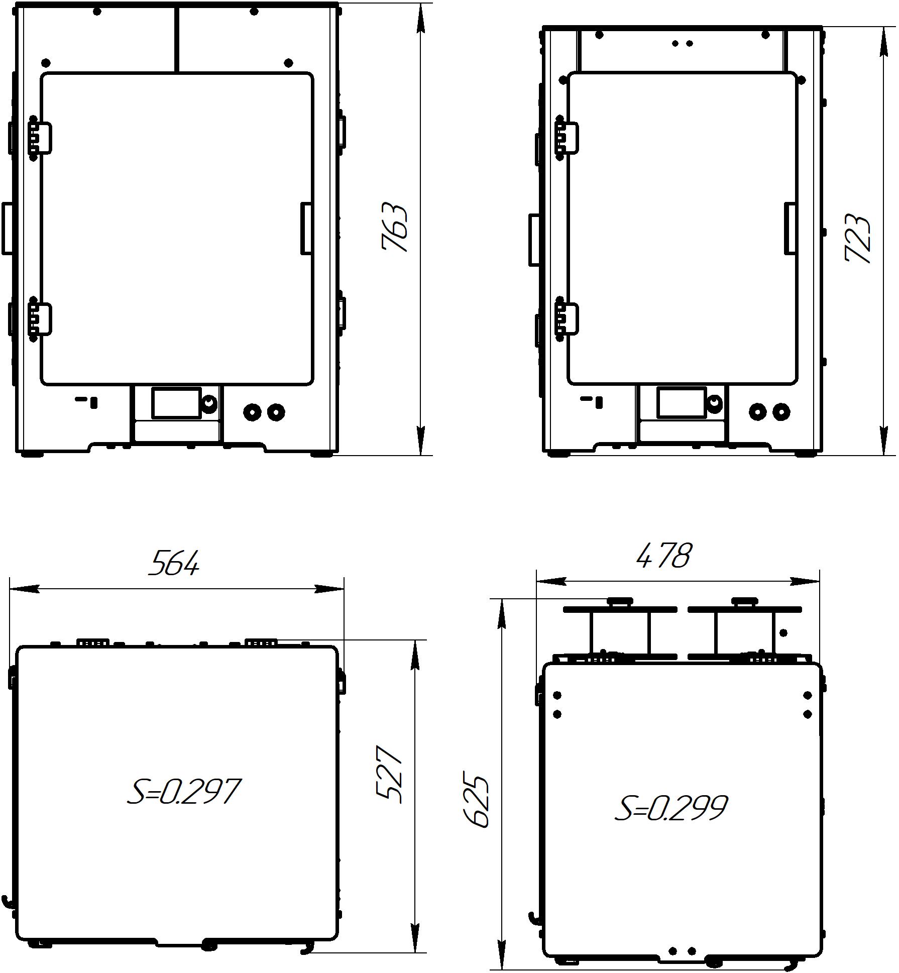

Изменения корпуса были сделаны прежде всего для улучшения размещения катушек филамента. Вследствие чего филамент теперь размещен в отдельной нише. Это позволило уменьшить количество поворотов, что в свою очередь исключит заломы пластика и улучшит его подачу . На первый взгляд кажется что принтер стал больше. Но если посчитать занимаемую площадь 1 и 2 варианта, то оказывается что они одинаковы.PS: Если вам интересен данный проект и вы хотите больше узнать о нём или проследить его сборку - прошу дать мне знать. Чтобы я понимал, делать ли фото, видео, более детальные статьи. Всем спасибо за внимание.
