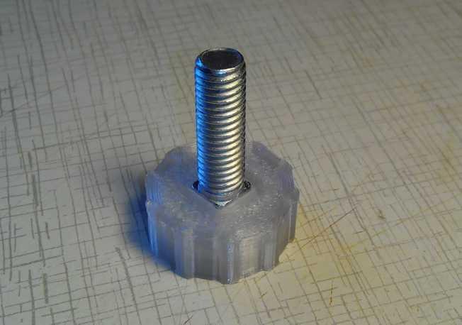

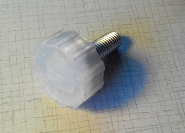

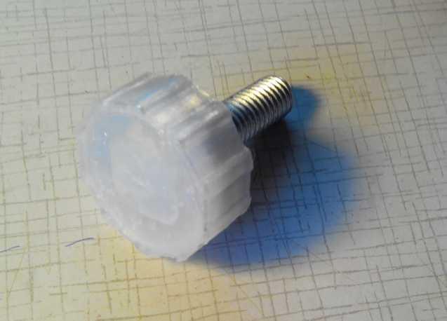

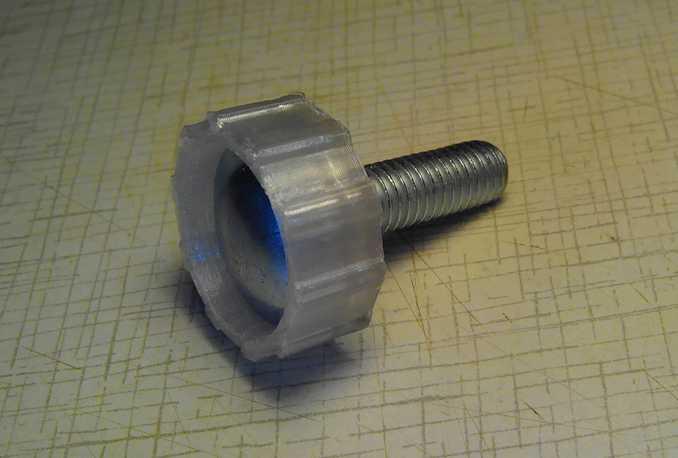

Как "крутилку" для натяжителей ремней делал...
Достало отсутствие в Tevo Tarantula Pro нормальных регулировок натяжения ремней - решил напечатать, благо вариантов в сети немало...

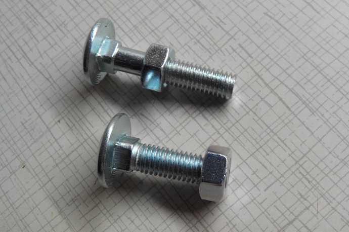

Выбрал варианты для оси X и для оси Y, напечатал вначале для X, купил для обеих моделей гайки и мебельные болты на М8, стал собирать - и тут оказалось, что мои мебельные болты мало того, что голову имеют диаметром 20 с лишним мм, а не 19, как у авторов моделей, так эта голова еще и сдвинута относительно оси самих болтов!
В общем, после того, как один болт с помощью напильника, дрели и ... помощницы подогнал под напечатанную модель, для натяжителя по Y решил сделать "крутилку" с учетом особенностей болтов:
Собственно модель лежит тут
